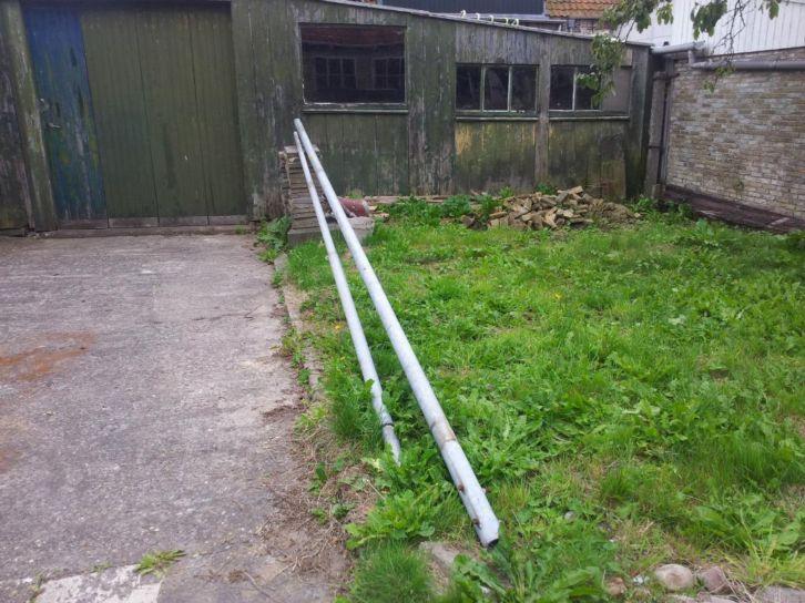

Zoek maar eens op marktplaats. Daar zie ik een mooie gebruikte mast van 11 meter staan voor €75,- die
uit twee delen bestaat, zie bijlage. Die kun je zelf ook kantelbaar maken als je eerst een steun van 2,5
meter hoog maakt waar die op kan scharnieren.

In de tuin staat een schuur met bakstenen muur van een kleine 2 meter hoog waar de mast tegenaan moet/kan komen.
Aan de andere zijde van de amper 240cm brede schuur zou ik 1 of 2 beugels kunnen monteren voor het vastzetten met staaldraad.
Aan de mastzijde zijn er wat ruimere mogelijkheden om de mast te tuigen.
Ik denk dat er wel ruimte is voor een blok beton of muurprofiel voor een schanier/kantel systeem.
