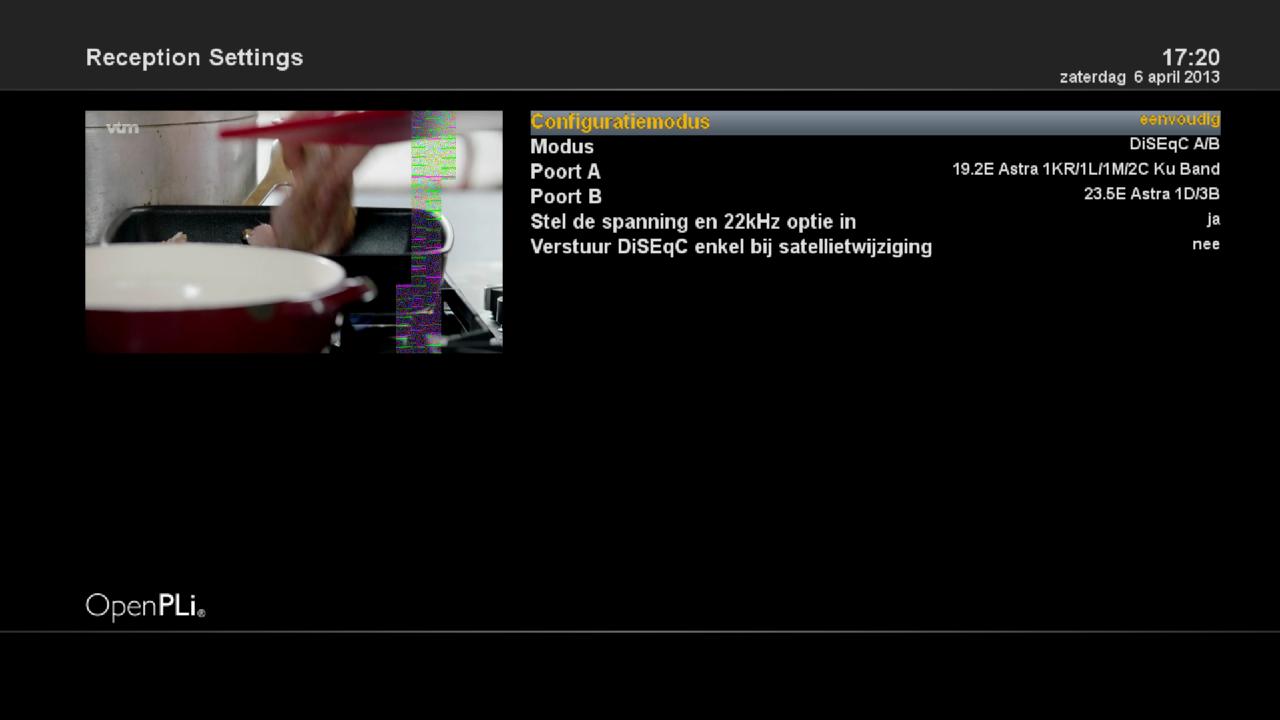

Ik heb een dreambox 800HD.
Nu moet ik opnieuw mijn Tuner instellen, alleen hierin zijn zoveel mogelijkheden!
Ik heb een DUO LNB 19.2 + 23.5 kop op mijn schotel zitten.
Alleen nu lijk ik alleen 19.2 te ontvangen..geen HD zenders.
Wat zijn de juiste instellingen? Kan iemand mij toevallig een screenshot sturen?
Je hebt misschien de Diseqc instellingen niet goed staan onder Tunerinstellingen.
A is Astra1 en B is Astra 3.Tenzij je de schotel en lnb niet goed hebt uitgericht.
Wat voor schotel heb je? Heb je wel de bijpassende duo-lnb?

goed oppassen dat je bij de 19.2 de KU band selecteerd en niet de KA band. ;)
