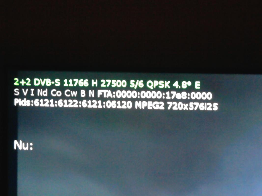

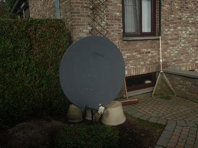

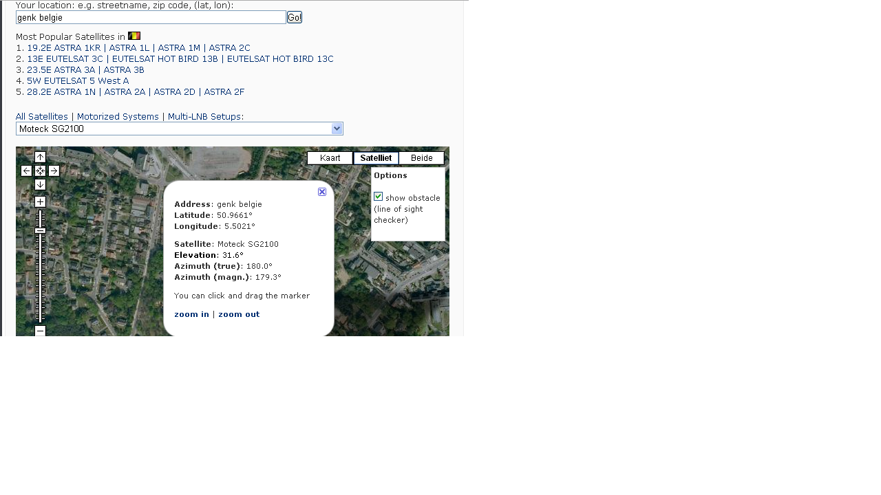

smetje limb.BE Geplaatst: 28 oktober 2013 Geplaatst: 28 oktober 2013 zo mag jij je schotel al eerst afstellen moteck 2100.bmp Db. 900UHD 2X. 4x twin lnb 1x bosat 1.50m .Dreambox 7020hd v2 . Dreambox 800 Db 8000 1x. Db 800se Db 2X 500HD Sab unix triple 2x. Xsarius Galaxy 4K. Gigablue trio. Gigablue Quad Plus. Zgemma H7 Cabel en Sat Samsung UE65MU7070 4K Ultra HD Smart LED Samsung UE46F6650SSXXN led 1x LG 60"lb 870v
trust Geplaatst: 28 oktober 2013 Geplaatst: 28 oktober 2013 Dat is het hoogste punt , daar staat geen sat waar je op af kunt stemmen . Hoe wil je controleren dat je daarop gericht staat ? Het verschil tussen theorie en praktijk is mijn uitdaging . Octagon SF8008 4K Edision Primo IP S2 Dr.HD F16 1.8 m ChannelMaster Offset in tuin 53º E - 45º W Jaeger SMR 1224 Usals met 5 Lnb wisselaar 2x Ka - Ku - C band Lin / Circ 1.2 m Echostar Offset aan schuur 53º E 34.5 W Twoteck Twinrotor met 3 Lnb wisselaar Ku - Ku low - Ka
smetje limb.BE Geplaatst: 28 oktober 2013 Geplaatst: 28 oktober 2013 waarom gaat het bij mij dan wel Db. 900UHD 2X. 4x twin lnb 1x bosat 1.50m .Dreambox 7020hd v2 . Dreambox 800 Db 8000 1x. Db 800se Db 2X 500HD Sab unix triple 2x. Xsarius Galaxy 4K. Gigablue trio. Gigablue Quad Plus. Zgemma H7 Cabel en Sat Samsung UE65MU7070 4K Ultra HD Smart LED Samsung UE46F6650SSXXN led 1x LG 60"lb 870v
trust Geplaatst: 28 oktober 2013 Geplaatst: 28 oktober 2013 waarom gaat het bij mij dan wel Omdat jij genoegen neemt met minder dan 100% Het verschil tussen theorie en praktijk is mijn uitdaging . Octagon SF8008 4K Edision Primo IP S2 Dr.HD F16 1.8 m ChannelMaster Offset in tuin 53º E - 45º W Jaeger SMR 1224 Usals met 5 Lnb wisselaar 2x Ka - Ku - C band Lin / Circ 1.2 m Echostar Offset aan schuur 53º E 34.5 W Twoteck Twinrotor met 3 Lnb wisselaar Ku - Ku low - Ka

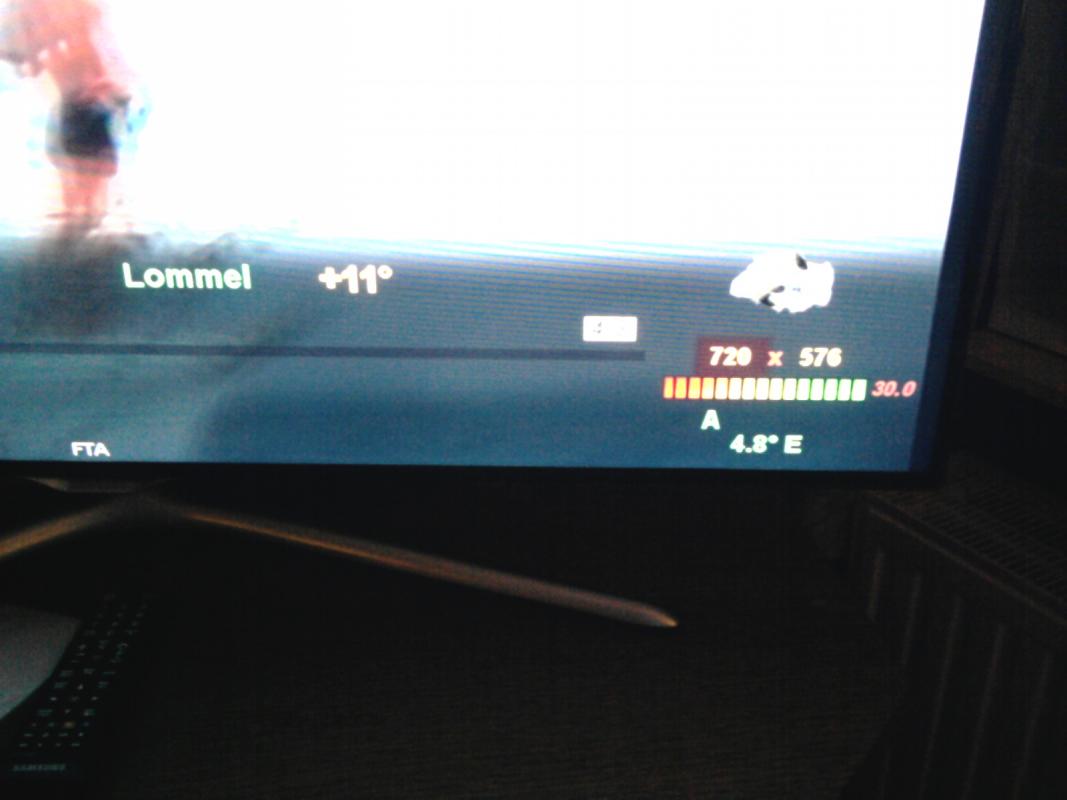

smetje limb.BE Geplaatst: 28 oktober 2013 Geplaatst: 28 oktober 2013 (aangepast) Omdat jij genoegen neemt met minder dan 100% zo net een fotoke gemaakt zal wel genoeg signaal zijn zeker op 4.8E sirius 28 oktober 2013 aangepast door smetje limb.BE Db. 900UHD 2X. 4x twin lnb 1x bosat 1.50m .Dreambox 7020hd v2 . Dreambox 800 Db 8000 1x. Db 800se Db 2X 500HD Sab unix triple 2x. Xsarius Galaxy 4K. Gigablue trio. Gigablue Quad Plus. Zgemma H7 Cabel en Sat Samsung UE65MU7070 4K Ultra HD Smart LED Samsung UE46F6650SSXXN led 1x LG 60"lb 870v
trust Geplaatst: 28 oktober 2013 Geplaatst: 28 oktober 2013 Ja logisch , daar heb je hem op uitgericht . Het gaat er om dat je de hele clarkbelt exact volgt en dat hij ook op de uitterste satellieten die iemand wil ontvangen , optimaal staat . Het verschil tussen theorie en praktijk is mijn uitdaging . Octagon SF8008 4K Edision Primo IP S2 Dr.HD F16 1.8 m ChannelMaster Offset in tuin 53º E - 45º W Jaeger SMR 1224 Usals met 5 Lnb wisselaar 2x Ka - Ku - C band Lin / Circ 1.2 m Echostar Offset aan schuur 53º E 34.5 W Twoteck Twinrotor met 3 Lnb wisselaar Ku - Ku low - Ka

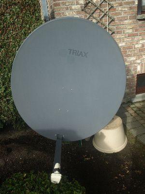

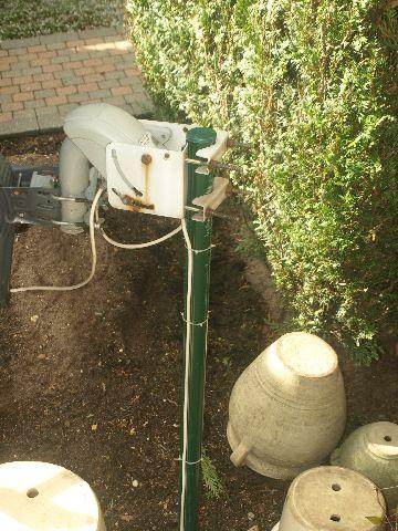

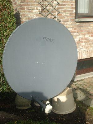

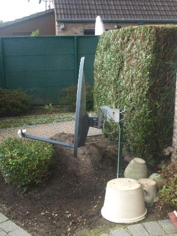

josse Geplaatst: 29 oktober 2013 Auteur Geplaatst: 29 oktober 2013 andere foto's volgen nog. laat u, A U B niet verleiden optisch bedrog camera lens. latitude staat wel degelijk op 51 gr.

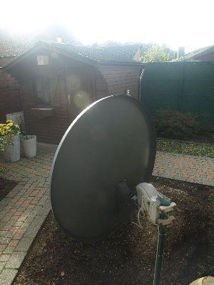

smetje limb.BE Geplaatst: 29 oktober 2013 Geplaatst: 29 oktober 2013 je zomer huisje , staat dat in de weg ? voor satellieten in het westen ? kan je hem een meter of halve meter hoger zetten ! mooie foto's Db. 900UHD 2X. 4x twin lnb 1x bosat 1.50m .Dreambox 7020hd v2 . Dreambox 800 Db 8000 1x. Db 800se Db 2X 500HD Sab unix triple 2x. Xsarius Galaxy 4K. Gigablue trio. Gigablue Quad Plus. Zgemma H7 Cabel en Sat Samsung UE65MU7070 4K Ultra HD Smart LED Samsung UE46F6650SSXXN led 1x LG 60"lb 870v

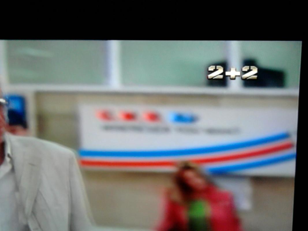

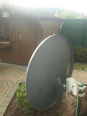

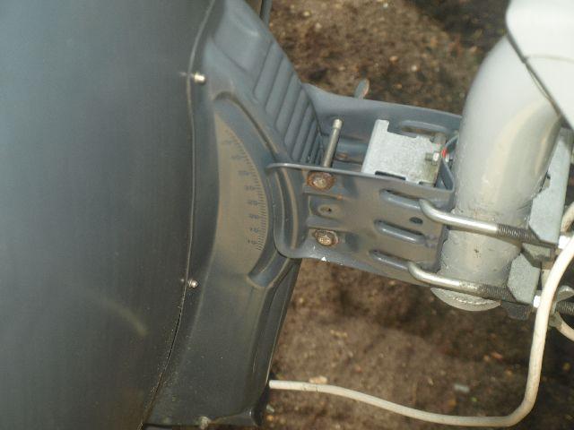

trust Geplaatst: 29 oktober 2013 Geplaatst: 29 oktober 2013 Josse , mooie tuin ! Misschien is het gezichts bedrog maar op foto 3 lijkt het of je schotel vervormd is . Om dat te controleren zou je 2 dunne touwtjes , kruislings op de schotel kunnen spannen . Eén van 10 uur naar 4 uur de andere van 8 naar 2 uur . In het midden van de schotel mogen ze elkaar net raken , staan ze van elkaar af of drukt de één de ander weg , is het mis . Het verschil tussen theorie en praktijk is mijn uitdaging . Octagon SF8008 4K Edision Primo IP S2 Dr.HD F16 1.8 m ChannelMaster Offset in tuin 53º E - 45º W Jaeger SMR 1224 Usals met 5 Lnb wisselaar 2x Ka - Ku - C band Lin / Circ 1.2 m Echostar Offset aan schuur 53º E 34.5 W Twoteck Twinrotor met 3 Lnb wisselaar Ku - Ku low - Ka
Eduard07 Geplaatst: 29 oktober 2013 Geplaatst: 29 oktober 2013 () Misschien is het gezichts bedrog maar op foto 3 lijkt het of je schotel vervormd is . Dit is in dit opzicht de beste foto van alle, want de schotel is inderdaad vervormd. Dat is met het blote oog al te zien. Vu+ Duo2 + PLi 4.0 + Fuba DAA110 + Stab 120Vu+Solo2 + Fuba DAA 850 + multifeed met 2 twin Alps + 1 quattro Alps + 1 twin MTI + PLi 4.0
josse Geplaatst: 30 oktober 2013 Auteur Geplaatst: 30 oktober 2013 bedank voor de goede reacties. wat foto 3 betreft gaat het wel degelijk om het optische gezichtsbedrog. als men een object met de camera lens, korter naar zich toebrengt krijg je het optische gezichtsbedrog. denk maar aan een groepsfoto voor een groot gebouw. bv een kerk die volledig gefotografeerd is, en iedereen toch op de foto staat. wat het tuinhuisje aangaat klopt. dit is de stoorzender waar het in vorig discussie over ging. schotel wordt niet hoger gezet....??
wolverine Geplaatst: 30 oktober 2013 Geplaatst: 30 oktober 2013 ik zou er toch al eens een inverto black ultra lnb opzetten ipv die alps of die vorige lnb die je had. VU+Uno4KSe(1Gb/2,5"HD/Vti15)/VU+DUO(320GB/2.5"HD-Vti11)/Maxdigital (Openpli7.3)- Triax 88cm(Astra 23,5-19,2E)- Channelmaster 1,2 m draaibaar
satdr Geplaatst: 30 oktober 2013 Geplaatst: 30 oktober 2013 Sjaa als er iets in het zicht staat word het natuurlijk een moeilijk verhaal Vu+ Ultimo4k 1 FBC DVB-C en 1 FBC DUAL DVB-S2X OpenPli 7
