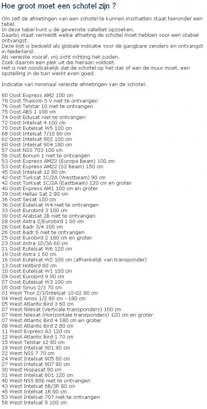

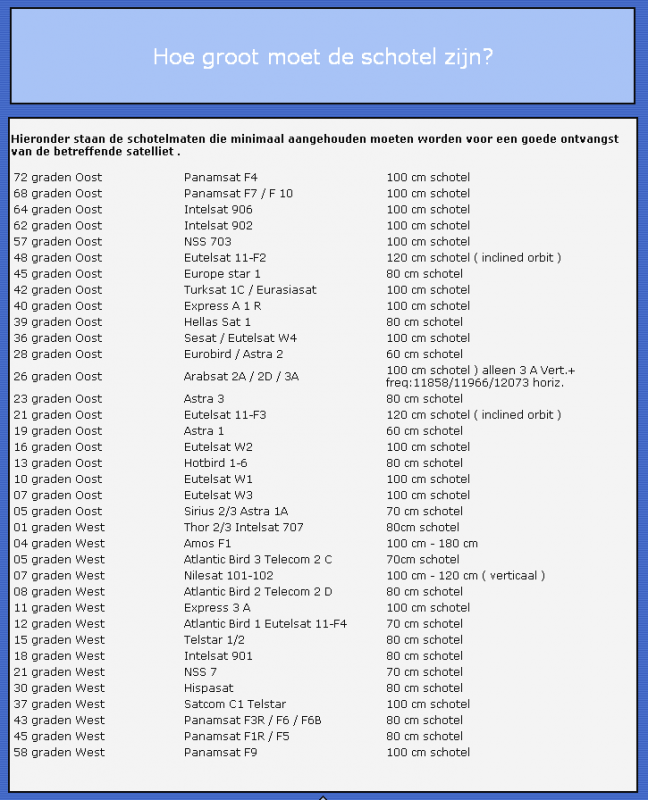

Sprietje Geplaatst: 2 november 2013 Geplaatst: 2 november 2013 Op de websites van diverse bekende Nederlands satelliet-installatiebedrijf zijn lijsten te vinden hoe groot de schotel moet zijn voor de diverse satellieten, zie bijlages.
Terradon Geplaatst: 2 november 2013 Geplaatst: 2 november 2013 Hoi Allen, Leuk zo'n lijst maar zie het als een richtlijn, destijds kreeg ik bv met een perfect uitgerichte 80 cm Saba schotel gekocht in de bouwmarkt in Duitsland icm met Jaeger HtH 180 meer dan 200 kanalen op Nilesat. Hangt er dus erg vanaf of je schotel goed is en natuurlijk de precisie van het uitrichten daarvan...maar ja ik vind dat nu juist de uitdaging. Groetjes............

smetje limb.BE Geplaatst: 2 november 2013 Geplaatst: 2 november 2013 (aangepast) Op de websites van diverse bekende Nederlands satelliet-installatiebedrijf zijn lijsten te vinden hoe groot de schotel moet zijn voor de diverse satellieten, zie bijlages. mooie lijst sprietje maar ik zie astra 3 dat daar een schotel van 80CM nodig zou zijn dus tvv en canaal digitaal doen toch een soort bedrog vind ik dus hoe groter de schotel is hoe minder problemen achteraf een kleine schotel is ook maar beperkt 2 november 2013 aangepast door smetje limb.BE Db. 900UHD 2X. 4x twin lnb 1x bosat 1.50m .Dreambox 7020hd v2 . Dreambox 800 Db 8000 1x. Db 800se Db 2X 500HD Sab unix triple 2x. Xsarius Galaxy 4K. Gigablue trio. Gigablue Quad Plus. Zgemma H7 Cabel en Sat Samsung UE65MU7070 4K Ultra HD Smart LED Samsung UE46F6650SSXXN led 1x LG 60"lb 870v
