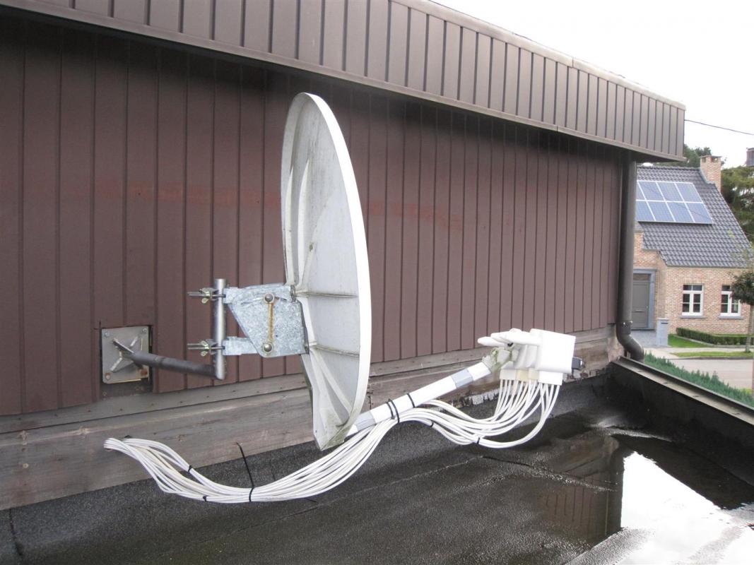

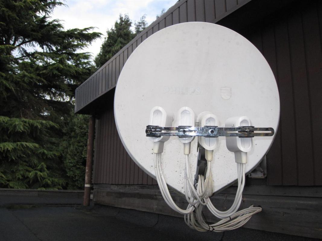

Nu, sinds een tweetal weken heb ik een TV Vlaanderen abo aangeschaft en mijn installatie uitgebreid met 4 Inverto QUattro lnb's + linux ontvanger, met de bedoeling Telenet buiten te kunnen gooien.
Zo lang het mooi open en vooral droog weer is, gaat alles goed, maar zodra het begint te regenen, gaat het onmiddellijk fout. Ik heb de indruk dat die Inverto lnb's zeer veel schrik hebben van een druppel water. Echt ellendig!

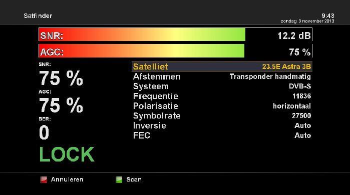

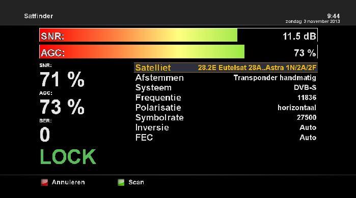

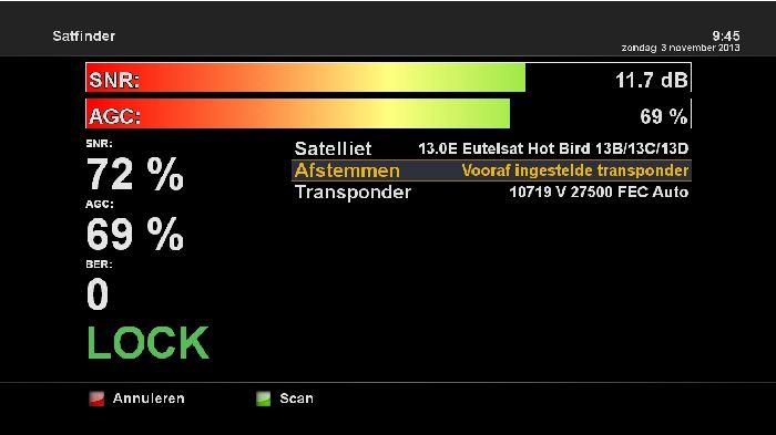

Ik heb alles bij elkaar al enkele dagen op mijn dak gezeten om de boel af te regelen, maar schijn er niet meer uit te krijgen dan wat je in de bijlagen kan zien.

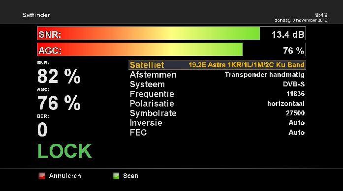

Opvallend vind ik het feit dat ik op de 19.2 (deze zit centraal in de houder), slechts maximale agc-waarden van om en bij de 76 kan krijgen.
Gisteren ontdekte ik wel dat je voor de quattro lnb's andere vulblokjes nodig hebt (dunnere, waardoor de lnb's iets verder van de schotel komen te zitten), die nog in een aparte kit van Inverto worden verkocht. Momenteel zitten er dus de dikke, standaard vulblokjes tussen, maar voor de centrale lnb maakt dat toch geen verschil.
Ik ben stilaan de moed aan het verliezen en was zelfs aan het overwegen om een triple lnb van TV Vlaanderen te proberen. Ik heb intussen op dit forum gelezen dat de installatie op een grotere schotel dan 64cm ook weer niet optimaal is. Hoewel ik het zelf zonde zou vinden om nu te "downgraden" naar zo'n triple lnb, maar het huidige opzet is echt geen doen...

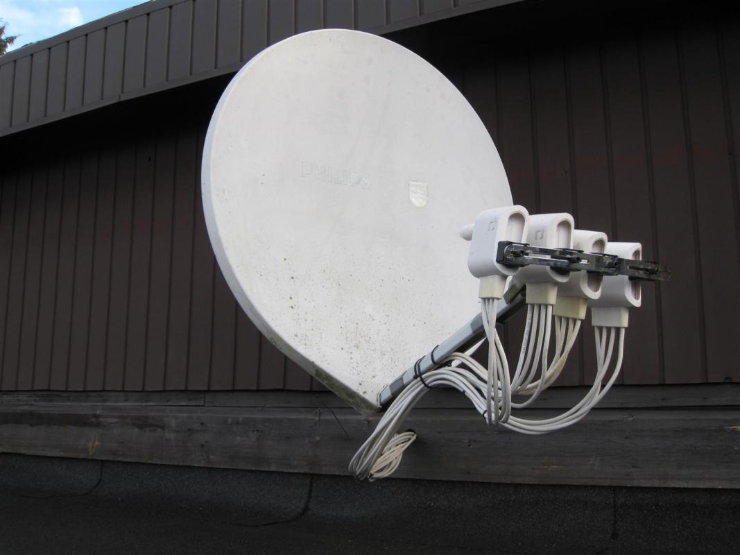

Mijn schotel: kunststof Philips, 75cm breed, 80cm hoog (spiegeloppervlak)

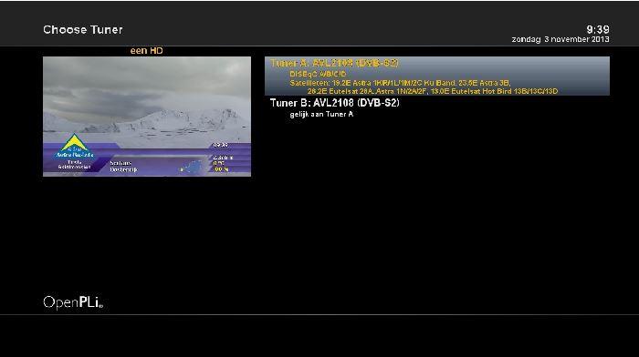

ontvanger: Xtrend 9200 + OpenPLI
Ik heb gisteren nog alles uit elkaar gehad, de schotel opnieuw afgeregeld en terug lnb per lnb gemonteerd.

De schotel die je hebt is een Visiosat SMC 80, een polyester schotel. Visiosat schotels staan bekend om hun uitstekende kwaliteit en ik kan me dan ook goed voorstellen dat je die best graag wilt behouden.
Nu staan de lnb’s ook niet echt geweldig afgesteld maar een feit blijft dat de Inverto Multiconnect lnb’s het ronduit slecht doen als ze nat zijn. Het probleem is echter wat dan….
Een Triple-lnb op deze schotel kun je wel vergeten. Daarvoor staan de lnb’s te ver van de schotel.
Normale lnb’s met koppen van 60mm passen er niet op. Die kunnen niet dicht genoeg tegen elkaar. Daar komt nog eens bij, hoe wil je die monteren want er bestaat geen passende rail voor deze schotel.

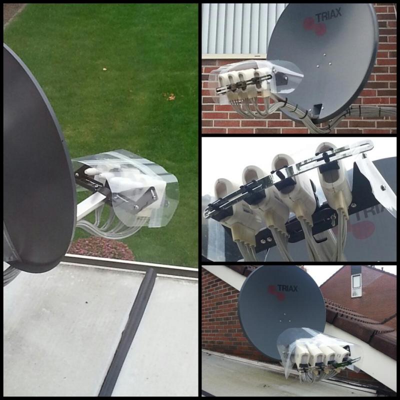

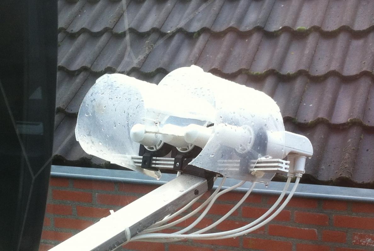

Wil je de bestaande situatie verbeteren, dan zou je er voor kunnen kiezen de rail en lnb’s beter af te
stellen en er een regenkapje over te maken, zie de bijlages.
Wil je een goede oplossing, dan zul je een schotel moeten nemen van minimaal 85cm breed zodat je normale lnb’s kunt plaatsen.
Regenkapjes daar moet je niet eens aan willen beginnen,met een beetje verkeerde wind zitten je lnb's nog vol druppels

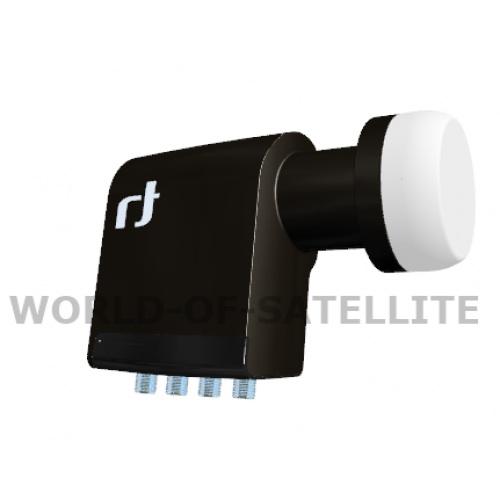

pak dan wel de Inverto Black Premium Quad ( zie de fotobijlage van stevie-v) en niet de inverto black ultra quad
want die zijn weer te breed voor een triax 88

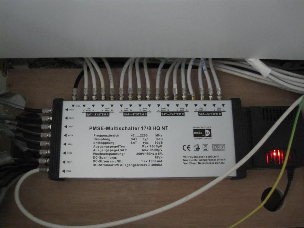

Hij heeft een multiswitch ,daar heeft hij quattro lnb's voor nodig ,zijn ook nog goedkoper
