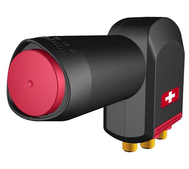

De_Perre Geplaatst: 17 november 2013 Geplaatst: 17 november 2013 Opticum red rocket misschien? Zelf ook aan het zien om van een twin naar quad/Quattro oplossing te gaan, met een big bisat. Vandaar dat ik deze tegengekomen was, maar hier op het forum nog niet veel over gelezen. [Vu+ Solo4K] - [VTi 13.x] [TVV Basic+] - [CD TopHD]Ik vind het nieuwe overzicht met ongelezen topics in een tijdslijn maar niks...

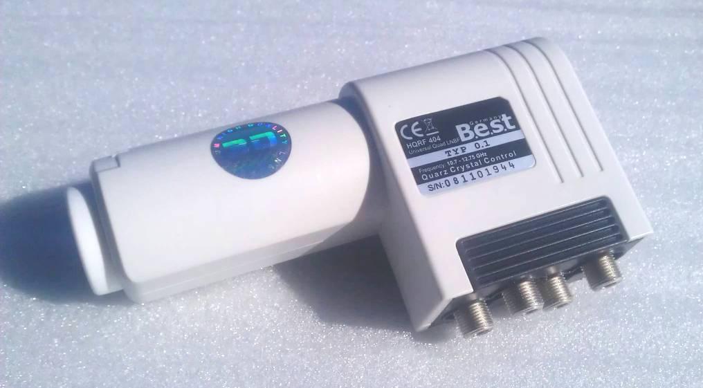

Sprietje Geplaatst: 17 november 2013 Geplaatst: 17 november 2013 De Best HQRF 404 komt als “zeer goed” uit de test, de Opticum Red Rocket als “goed”.

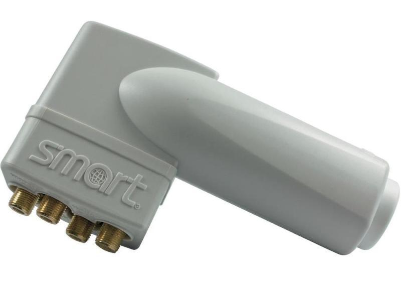

Sprietje Geplaatst: 18 november 2013 Geplaatst: 18 november 2013 (aangepast) Tsja, je hebt op een Visiosat natuurlijk geen hele smalle lnb’s nodig. Alps is een vertrouwd merk waarvan je weet dat hij goed presteert bij regen, nog smallere lnb’s hebben toch vaak problemen met regendruppels. Het is inderdaad frappant dat de lnb’s zonder kop die over de gehele lengte 40mm diameter hebben, zo weinig besproken zijn. Ook zijn ze nog niet allemaal in Duitse test besproken en toch zeker geen test met onderlinge vergelijking. Jammer. Er zijn 3 merken die deze lnb’s hebben en ik ben ook benieuwd hoe die het doen en vooral ook met regen. Het zij de: De Opticum-Red-Rocket lnb Smart Titanium Rocket TRQS lnb Best HQRF lnb Een ding hebben ze gemeen. Ze zijn in de quad-uitvoering een stuk goedkoper dan de ALPS. 18 november 2013 aangepast door Sprietje
