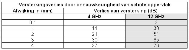

“Ik denk, dat dat met die tienden van millimeters wel meevalt. Een 80cm-schotel van mij is ooit door storm op 20cm van de onderkant over de volle breedte dubbelgevouwen geweest. Ik heb de boel weer rechtgedrukt en er toch weer aardige ontvangstresultaten mee gehaald.”
Ja, je hebt gelijk hoor. Het maakt weinig uit, zie de bijgaande tabel en kijk in de laatste kolom en let vooral op het aantal dB’s verlies die je hebt.

Je mag van mij best de bron van deze tabel weten hoor. Ik heb de tabel even opnieuw gemaakt omdat die versprongen in het originele document staat, zie: http://www.fransvaneeckhout.be/bijleren/elektronica_transmissie16.htm
Maar als je twijfelt aan mijn deskundigheid, mag je dat gerust zeggen hoor.
Ik zou je willen vragen, heb jij enig idee waarom goede satellietshops schotels groter dan 80cm niet opsturen per bode? Juist, omdat de minste of geringste beschadiging of onzichtbare torsie van de schotel deze tot een waardeloos stuk ijzer kan omtoveren.
Bovendien ga jij me niet wijs maken dat als een deel van de schotel is omgeklapt, dat alleen dat deel niet in orde zou zijn. De exacte vorm van de gehele schotel heeft een opdonder gehad. Daarmee wil ik niet zeggen dat je er helemaal niets meer mee kan maar het rendement van de schotel zal drastisch gezakt zijn.
