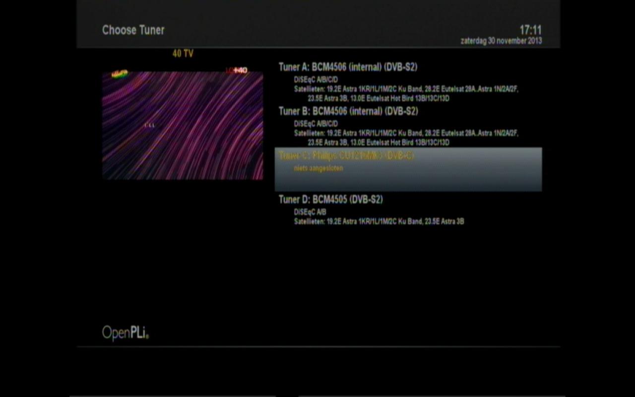

Ik zie dat je zelfs 4 tuners hebt.. De 2 ingebouwde en 2 via de extra sloten.
Heb je die 2 interne tuners gebruikt voor opname van de satelliet?
Indien 'Ja' dan zou het moeten werken.
Zie je ook dat Tuner-C niet staat ingesteld? Zo ga je daar niets mee ontvangen vrees ik...
Als je 1 kabel aan 1 van de interne tuners hebt geplaatst en een andere aan de 4de tuner dan werkt het niet goed. De DiseqC instellingen zijn dan niet gelijk en dan raakt hij in de war.
Gaat het ook mis als je van satelliet opneemt en via de kabeltuner kijkt (of andersom)?
Je kunt alleen opnames maken van de satelliet als beide tuners gelijk staan ingesteld.

Ok, je zoekt het in het feit dat de tuner configuratie van alle tuners gelijk moeten zijn.
