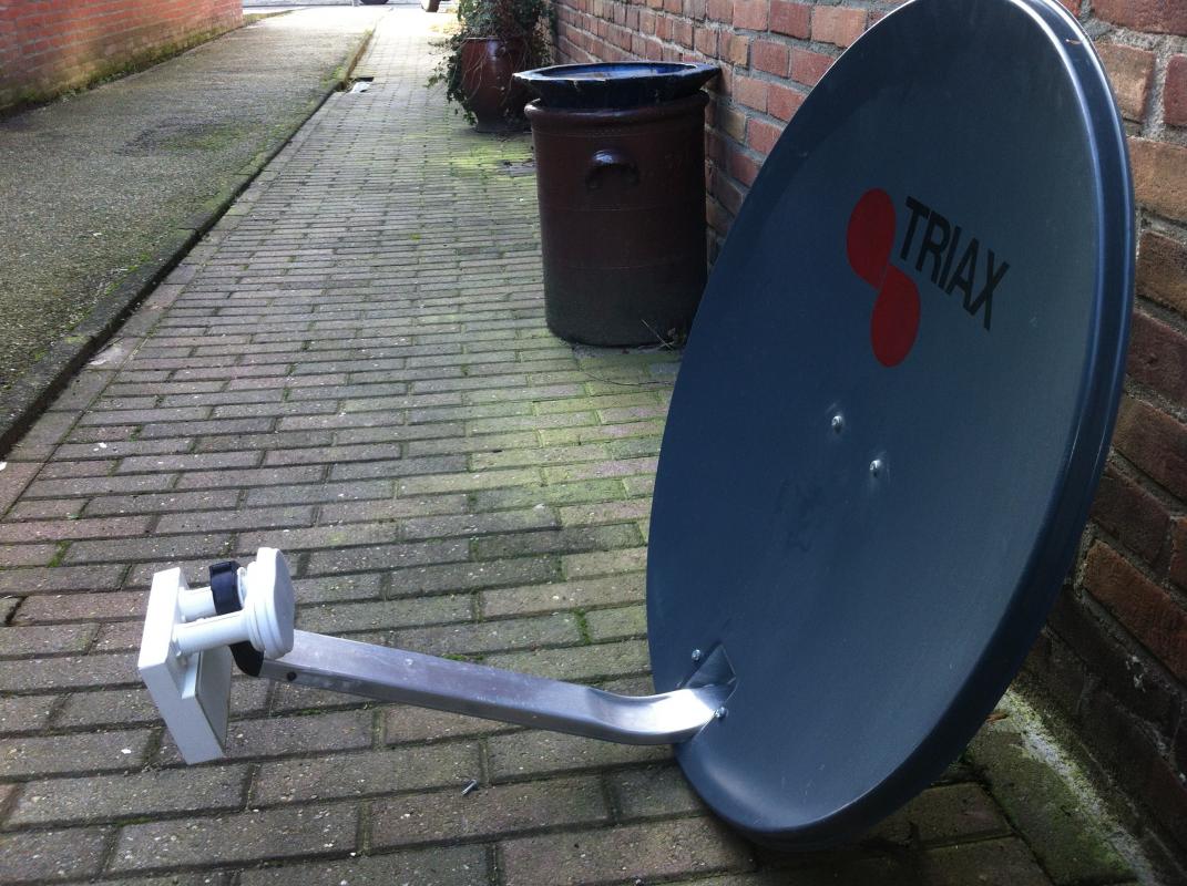

ik heb nog een 64 cm triax hier liggen
en heb het nagemeten met de kop helemaal naar voren geschoven in de houder
en gemeten met de drukkers vast in de arm
op 40% van de schotelhoogte kom ik op 45.5 cm van de kop naar de schotel
en de schotel is nieuw dus  is nog niks doorgehangen
mischien iets voor de kenners of die arm nu wel goed staat of dat ie van fabriek uit niet goed is uitgericht

wilde alleen met die meettest aan de kenners aangeven of die nu wel of niet goed staat of dat er een fabricagefout in zit
vu duo//vuduo2//mutant hd51 4k // 65 inch lg4k
2 keer gibertini 100 // t90 // triax 88
Het meten is denk ik best lastig. Van uit het exacte brandpunt van de schotel naar de kop. Maar welk gedeelte van de kop, de kunststof kap lijkt me niet mee te doen, die zou je er eigenlijk af moeten halen dan. Feit is dat als ik naar een t.v scherm met menu signaalzoeker op de aangesloten schotelcombinatie de SNR waarde een 5% omhoog gaat als ik de arm dus ietsje omhoog breng. En dit nadat echt het maximale al was bereikt met afstellen. Het zou kunnen zijn dat tijdens de productie van b.v. de aluminium stang er iets is veranderd. Ik weet dat als je iets b.v. 30% wil buigen je iets verder door moet buigen om dat afhankelijk van het soort materiaal de snelheid en de warmte ontwikkeling de hoek iets terug veert. Als men een andere aluminium samenstelling gaat gebruiken of iets met het productie proces veranderd, kan zo iets ontstaan. Klachten zal de fabriek niet veel krijgen daar het nog steeds een uitstekende schotel is. Zeker voor die prijs.Echter met de HD opstellingen en zeker met duo opstellingen komt het er op aan.
Mogelijk als ik een extra arm op de kop tik zal ik deze eens wat meer doorbuigen ( net zo veel als die nu hoger staat ) Wie weet is er dan een nog beter resultaat daar de locatie en hoek van de kop dan net iets anders is.
Ik weet ook niet of dit structureel bij al die schotels is of dat het exemplarisch is.
Tsja, en elk onderdeel heeft een bepaalde tolerantie. Alleen mag het niet zo zijn dat als de onderdelen zijn samengesteld, de zaak buiten tolerantie ligt.
Bij het ontwerp van een schotel wordt er van uitgegaan dat het focuspunt 50mm vóór het hart van de lnb-klem ligt.

al met al, na 2 weken kan ik stellen dat ik alle zenders in sd en hd op zowel 13 als 9 oost goed kan ontvangen zonder enige storing ook bij slecht weer. Heb met zware buien die er geweest zijn geen enkele storing ondervonden. Dus de conclusie is dat de 19-23 kop prima geschikt is voor 9-13 oost oost.
