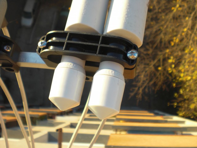

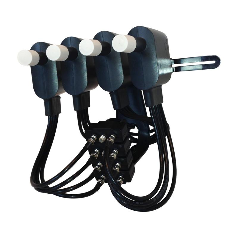

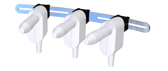

Tsja, als een T90 geen optie is, en dat begrijp ik volkomen, dan is twee bescheiden schotel een goede oplossing. Dan hoef je geen smalle lnb’s te nemen die gevoelig zijn voor regendruppels en je hoeft ook niet zelf te gaan knutselen om de lnb-houders zodanig te modificeren dat je lnb’s dicht genoeg tegen elkaar aan kunnen.
De enigste lnb’s die je dicht genoeg tegen elkaar aan kunt zetten zonder ook aan de lnb-houders te hoeven te modificeren zijn de Inverto Multi Connect-lnb’s, zie de eerste twee bijlages.
TvVlaanderen geeft deze optie nu aan hun klanten met de gemodificeerde lnb’s, de Inverto Dielectric, zie bijlage 3.
Maar deze lnb’s zijn zo gevoelig voor regendruppels, dat wil je zelfs je schoonmoeder niet aandoen.
Of je moet er een frietbakje boven plaatsen, dat scheelt een stuk.

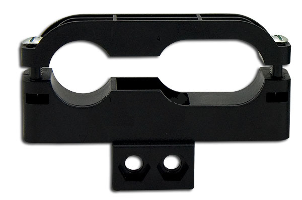

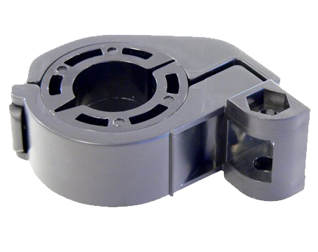

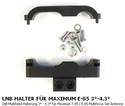

Als jij met regengevoelige smalle lnb’s wilt werken, dan zijn er wel mogelijkheden.
Kijk maar eens naar de diverse bijlages.
Bijlage 1, de minimale afstanden van de originele E85-lnb-houders.
Bijlage 2, de houder met verloopring 23-40mm
Bijlage 3, 4 en 5, een speciale houder om smalle lnb’s 3-4,3 graden uit elkaar te monteren.

Dan ben ik toch heel benieuwd welke lnb-houder dat gaan worden. Volgens internet bestaan er geen 2 graden lnb-houders voor de Maximum E-85. De smalste is een 3 graden die ik eerder liet zien. Zou je van die 2 graden lnb-houder eens een foto willen maken?
