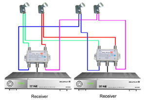

Neosphinx Geplaatst: 9 januari 2014 Delen Geplaatst: 9 januari 2014 2 tuners (dus 1 kanaal kijken, 1 opnemen) hebben dus 8 kabeltjes nodig die van de satellite naar 2 diseqc's gaan en dan 2 kabels die lopen van de 2 diseqc's naar je decoder toe. Is misschien logisch voor sommigen maar voor mij nog niet zo lang geleden was dit ff hard om in men kop te krijgen. 1 Vu+ Solo2 - Openvix 3.0.808 - OSCAM 1.20.r8625 Triax 78 met CD Triple LNB Minix Neo X7 - Minix Neo A2 Link naar reactie Delen op andere sites Meer opties om te delen...
Sprietje Geplaatst: 9 januari 2014 Delen Geplaatst: 9 januari 2014 Zo ziet dat er uit: 1 Link naar reactie Delen op andere sites Meer opties om te delen...
joselito Geplaatst: 9 januari 2014 Auteur Delen Geplaatst: 9 januari 2014 (aangepast) Wordt het dan zoiets met twins? 9 januari 2014 aangepast door joselito Link naar reactie Delen op andere sites Meer opties om te delen...
joselito Geplaatst: 9 januari 2014 Auteur Delen Geplaatst: 9 januari 2014 ok bedankt sprietje voor het plannetje, ik was te laat met het mijne Het wordt al duidelijker dank zij jullie Link naar reactie Delen op andere sites Meer opties om te delen...
