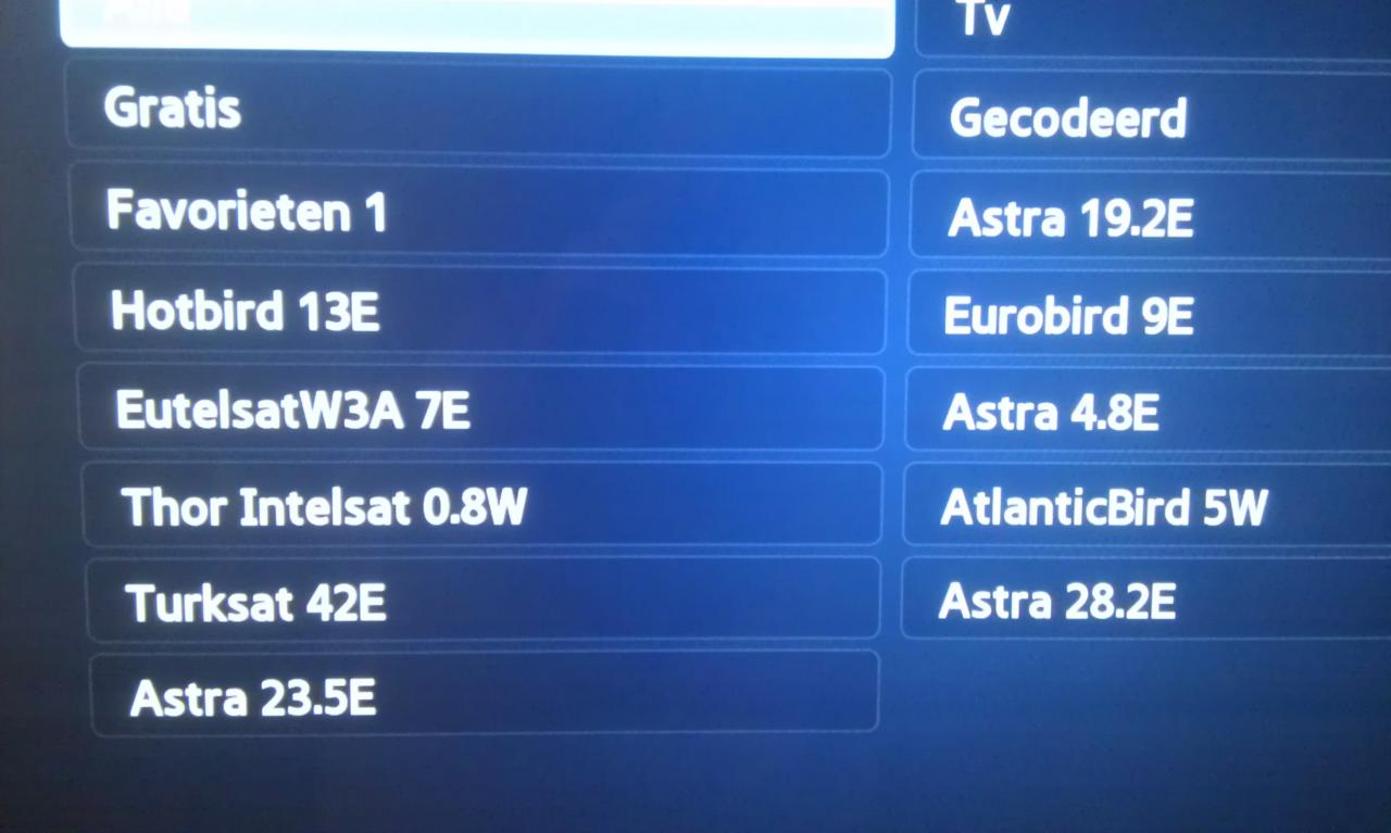

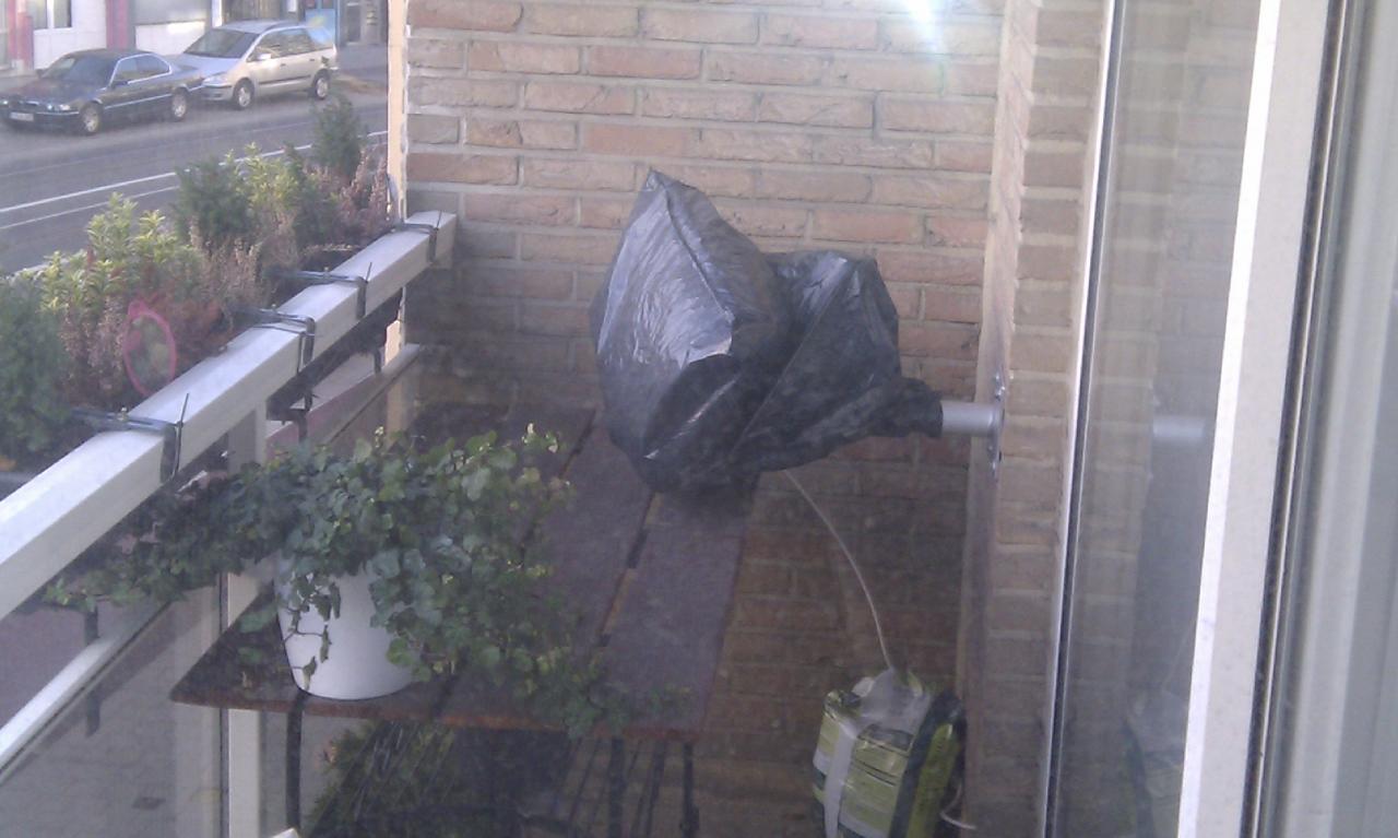

Ik heb deze staan en werkt perfect (Selfsat H30D met motor).
Ingepakt?

Ingepakt?
Yep, vuilzak errond (geeft geen verlies). Had in 2012 een schotel staan van 64cm maar heb die moeten wegdoen (rechtbank). Daarna de selfsat gekocht en zogoed mogelijk gecamoufleerd zoals je ziet op de foto. Tafel eronder en bloembakken ervoor zodat het niet meer zichtbaar is van op straat. Werkt zeer goed met motor en kan deze afregelen tot op 1/10 graad. Met zware regenval valt het beeld wel is uit maar das dan maximum een minuutje of 5.
Maar een grote airco bak is zeker geen beletsel ;-) Maar wel een heel goede oplossing, mijn complimenten!
