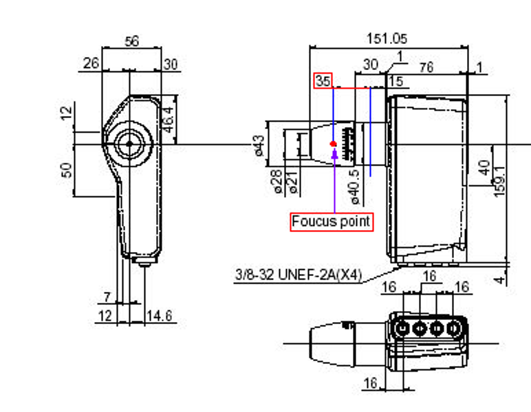

Bij een schotelontwerp wordt de lnb-arm en de lnb-houder zodanig gemaakt, dat het brandpunt van de schotel 35mm vóór het hart van de lnb-klem ligt.
Dit is ook mooi te zien bij een specificatietekening van een ALPS-lnb, zie bijlage.
Daarin is te zien dat het midden van de nek 35mm van het focuspoint af ligt.
Je zie ook dat de nek een lengte heeft van 30mm maar er zijn ook diverse lnb’s die maar een neklengte van 28mm hebben.
De meeste lnb-klemmen zijn 20mm breed. Als je de lnb dus in het midden van de lengtespeling zet, heb je nog zo’n 4-5mm om de lnb naar voren af achter te schuiven om hiermee de beste signaalkwaliteit te kunnen vinden.

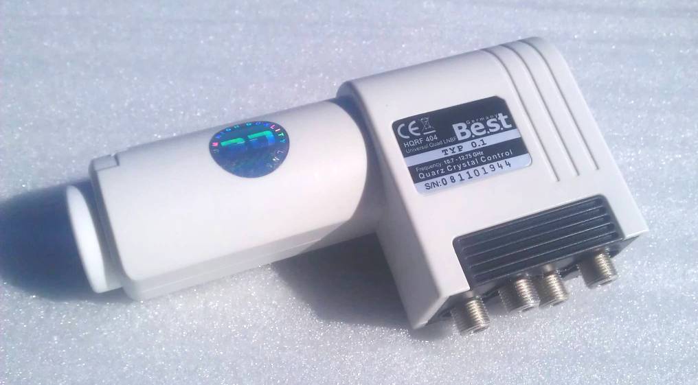

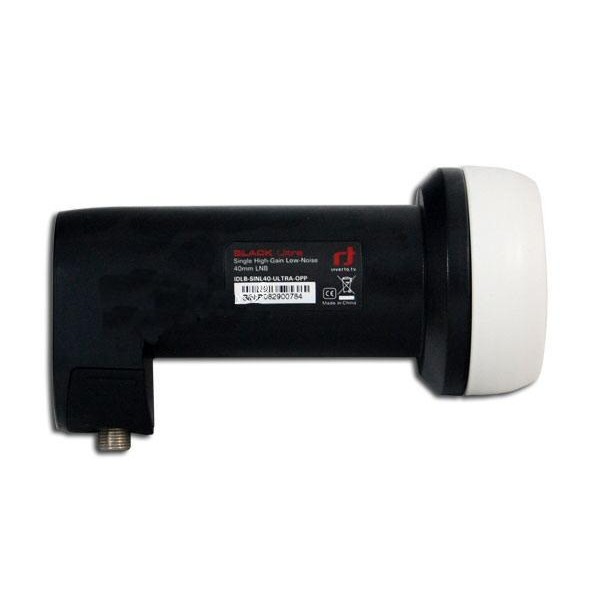

Hier twee voorbeelden van lnb’s met een lange nek die je dus heel er ver naar voren kunt schuiven maar wat dus niet moet.
Het is de Best Germany HQRF en de Inverto Black Ultra Single maar er zijn er nog veel meer.
Als richtlijn kun je dus altijd aanhouden dat de voorzijde ongeveer 50mm vóór het hart van de lnb-klem moet staan, bij sommige smalle lnb’s kan dat 5-8mm meer zijn zoals ook bij de ALPS te zien is.
