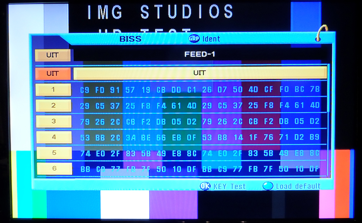

Ontvangers met een softcam.
Bij een Dr.HD F16 of F15 is dit heel simpel. Stem gewoon op de gecodeerde zender af , druk op de AB op de rode knop en je krijgt het BISS menu. Als je nu de juiste Biss key hebt vul je deze handmatig in via de AB , is binnen de minuut gebeurd.
PS.: De key's in het screenshot zitten gewoon in het "main menu" ingebakken , geen enkele key zal dus werken bij een eventuele gevonden gecodeerde feed. Ik toon dus gewoon aan dat het met een HD receiver heel gemakkelijk en handmatig kan , dat is alles wat ik kan ( en mag ) zeggen. ;)

Je geeft aan dat  de DR HD F15  ook het BISS-menu  boord heeft, ik ben in bezit van deze satreceiver maar met het drukken op de rode knop krijg ik geen BISS-code menu.
Hallo Wiljo,
Dit is omdat je met een originele software werkt. Om dit menu te verkrijgen moet je werken met een  "p" software. De laatste versie voor de Dr.HD F15 is 210p  (7.11.2013).
Laad gewoon even de laatste "p" software in de ontvanger en je krijgt na een heropstart dit Biss menu onder de rode knop.

Heb vandaag zowel op de F16 als op de F15 de laatste software ingeladen. Vreemd ging niet via de USB stick , heb dus beiden moeten inladen met de nullmodemkabel . Is ook vlug gedaan in een goeie vijf minuten is dit gebeurd met de STBTool.
Als je het op die manier doet krijg je na de reboot de fabriek mode , gewoon even de juiste taal , video instellingen , en de juiste schotelinstellingen er terug inzetten (DiSEqC 1.0/1.1 of USALS) .
Vergeet vooral niet om eerst via de STBTool je zenderlijst (CNDF bestand) eerst te downloaden op je PC zodat je deze na de upgrade terug kan zetten in de ontvanger !
