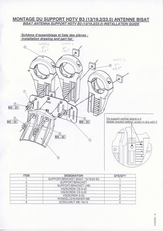

Sprietje Geplaatst: 10 februari 2014 Geplaatst: 10 februari 2014 (aangepast) Je schrijft:"Bij de g3 houder begon ik met de astra 3."Dat is dan niet goed geweest.Bij de G3-houder moet je met de Astra 19,2 beginnen, zie bijlage 1.Volgens mij moet je met de G4B ook met de Astra 19,2 beginnen.Deze houder moet je eerst op nul instellen, zie bijlage 2 en dan de schotel optimaal afstellen op de Astra 19,2.Dan pas ga je de juiste hoogtes zoeken voor de andere lnb's waarbij je er rekening mee moet houden dat de satellieten in een boog aan de Clarkebelt staan en de lnb's via de reflectie van de schotel in een holle boog moeten staan die schuin staat. De lnb van de Hotbird staat het laagst, die van de Astra 28,2 het hoogst, zie bijlage 3. 10 februari 2014 aangepast door Sprietje
Bruno511079 Geplaatst: 10 februari 2014 Auteur Geplaatst: 10 februari 2014 Beste sprietje, Â De tekening die je post is voor astra 1, 3 en hotbird. Op dit moment heb ik de G3(b4) houder. Deze is voor de astra 1, 2 en 3. Bij deze heb ik dus (als je van voren naar de koppen kijkt) van links naar rechts astra 1,3 en dan 2. Astra 3 staat dus in het midden. Klopt dit dan wel?

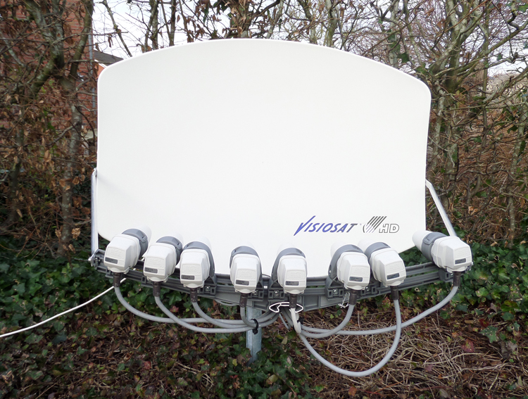

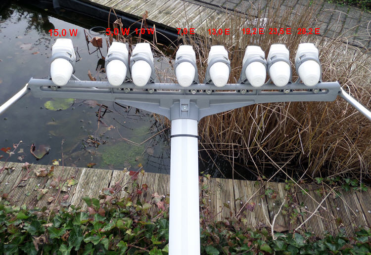

Crazy Sat Geplaatst: 10 februari 2014 Geplaatst: 10 februari 2014 (aangepast) Ondanks dat de Big Bisat groter is dan de Bisat, geeft de Big Bisat minder versterking. De Bisat (64x75cm) geeft 37,5dB en de Big Bisat (70x91cm) geeft 36dB.Dit komt omdat de Big Bisat over een veel breder ontvangstgebied te gebruiken is en elke lnb slechts een gedeelte van de schotel gebruikt.  Klopt natuurlijk Sprietje. Maar van dit geringe dB verlies van de schotel ga je zeker niet merken daar zijn de vier opgenoemde satellieten veel te sterk voor. Ook komt het verlies omdat de Big Bisat uit kunststof is gemaakt en hij door zijn breedte een hoger ontvangstgebied heeft. Bij de Bisat moet je zitten klungelen om de vier lnb's perfect in de baan te krijgen. Daar tegenover staat dat deBig Bisat zo een 70 euro duurder kost maar met vele andere voordelen meer :  - steunarmen die het gewicht van de arm volledig ondersteunen , zelfs bij hevige rukwinden beweegt deze praktisch niet. - je kunt er meer dan vier satellieten op zetten , alles naar keuze , de meesten gaan natuurlijk voor A1,A2,A3 en Hotb. , is geen probleem om daar wat anderen aan toe te voegen. Ik zou aanraden om een satelliet van 12,5W of 15W toe te voegen omdat je dan de hellingsgraad gevoelig doet dalen. Normaal is de hellingsgraad voor de A1,A2,A3 en Hotb. ongeveer 13° ( afhankelijk waar je woont ) , met de 12,5W of de 15W erbij kom je aan ongeveer aan 3°. Hierdoor oogt de schotel heel mooi. - met medehulp van het online programma voor het uitrichten heel simpel , je monteert alles vooraf op de juiste afstanden op de rail samen met de elevatiehoek en de hellingshoek , waarbij je hier je ganse schotel kantelt en niet meer hoeft te klungelen met de lnb's afzonderlijk.  Deze schotel heeft je zoveel genot meer en dit enkel voor nog geen 100 euro meer.  Ik zou wel gaan voor alp's lnb's , passen heel mooi op deze schotel en is een streling voor het oog.  PS.: In deze topic kun ook nog wat opsteken wat betreft de Bisat : http://www.sat4all.com/forums/topic/332887-grote-fabricage-en-constructie-fout-van-de-visiosat-bisat/page-2 10 februari 2014 aangepast door Crazy Sat feedhunting , a crazy hobby !  Edison OS mio 4K UHD + Octagon SF8008 4K UHD + Dr.HD F15 + Edison OS mini + Technomate TM-5402 HD M3 CI  , Moteck SG2100 + Deltastar 90 cm + Invacom C120 QDF-031 Quad lnb + SkyStar HD2,TBS5927 , en TT-budget S2-1600 kaart. Channel Master 180 cm schotel + ESX241 lnb voor C-band. DVB-T2 via Oostvleteren,Egem,Mont des Cats,Bouvigny en Doornik.
Sprietje Geplaatst: 10 februari 2014 Geplaatst: 10 februari 2014 Bruno, je hebt gelijk. Zoals ook in de beschrijving staat moet de middelste lnb-houder altijd eerst op de nul-positie afgesteld worden en dat is voor de Astra 1, 2 en 3 natuurlijk de Astra 23,5.Â

Bruno511079 Geplaatst: 10 februari 2014 Auteur Geplaatst: 10 februari 2014 Crazy Sat,  Bedankt voor je reactie en je argumenten. Het kostenplaatje argument gaat helaas alleen niet op omdat ik zoals ik aangaf al een visiosat bisat heb waarbij ik dus voor 45 euro een quadro houder heb en een extra lnb. Dus het is dan 45 euro of 180 euro. Maar ik snap je argumenten wel. Het lijkt mij vooral veel makkelijker om de big sat uit te richten. Ik zal nooit meer dan de astra 123 en hotbird nemen dus het is ook vanuit dat perspectief gezien wel of niet de moeite waard. Ik zal in het geval ik bij de bisat blijf deze of dezelfde manier als de big bisat verstevigen.  Mbt. de invertos neem ik aan dat op de bigsat net als de bisat er voor astra 1 en 3 geen twee invertos naast elkaar passen? Lukt het zoals op de bisat dan wel als ik voor de astra 1 een alps neem?    Klopt natuurlijk Sprietje. Maar van dit geringe dB verlies van de schotel ga je zeker niet merken daar zijn de vier opgenoemde satellieten veel te sterk voor. Ook komt het verlies omdat de Big Bisat uit kunststof is gemaakt en hij door zijn breedte een hoger ontvangstgebied heeft. Bij de Bisat moet je zitten klungelen om de vier lnb's perfect in de baan te krijgen. Daar tegenover staat dat deBig Bisat zo een 70 euro duurder kost maar met vele andere voordelen meer :  - steunarmen die het gewicht van de arm volledig ondersteunen , zelfs bij hevige rukwinden beweegt deze praktisch niet. - je kunt er meer dan vier satellieten op zetten , alles naar keuze , de meesten gaan natuurlijk voor A1,A2,A3 en Hotb. , is geen probleem om daar wat anderen aan toe te voegen. Ik zou aanraden om een satelliet van 12,5W of 15W toe te voegen omdat je dan de hellingsgraad gevoelig doet dalen. Normaal is de hellingsgraad voor de A1,A2,A3 en Hotb. ongeveer 13° ( afhankelijk waar je woont ) , met de 12,5W of de 15W erbij kom je aan ongeveer aan 3°. Hierdoor oogt de schotel heel mooi. - met medehulp van het online programma voor het uitrichten heel simpel , je monteert alles vooraf op de juiste afstanden op de rail samen met de elevatiehoek en de hellingshoek , waarbij je hier je ganse schotel kantelt en niet meer hoeft te klungelen met de lnb's afzonderlijk.  Deze schotel heeft je zoveel genot meer en dit enkel voor nog geen 100 euro meer.  Ik zou wel gaan voor alp's lnb's , passen heel mooi op deze schotel en is een streling voor het oog.  PS.: In deze topic kun ook nog wat opsteken wat betreft de Bisat : http://www.sat4all.com/forums/topic/332887-grote-fabricage-en-constructie-fout-van-de-visiosat-bisat/page-2
Bruno511079 Geplaatst: 10 februari 2014 Auteur Geplaatst: 10 februari 2014 Bruno, je hebt gelijk. Zoals ook in de beschrijving staat moet de middelste lnb-houder altijd eerst op de nul-positie afgesteld worden en dat is voor de Astra 1, 2 en 3 natuurlijk de Astra 23,5. Â Â jammer, ik hoopte dat ik het verkeerd had gedaan want dan zou het dus nog veel beter kunnen dan wat ik nu heb.
