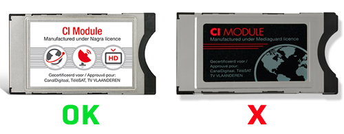

Welke CI module heb je nu in gebruik? De nieuwste CI is wit van kleur en de oudere heeft een wereldbol logo. Deze laatste dient over firmware 2.23 of hoger te beschikken. Ook kan de communicatie tussen je CI en de TV zelf voor problemen zorgen..

De kans is echter wel groot, dat als je de witte CI-module van CanalDigitaal gebruikt, de problemen over zijn.

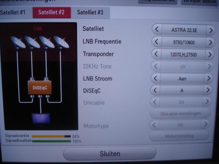

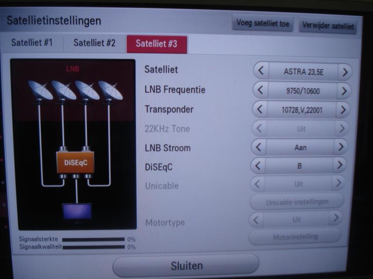

ik heb de diseque van Astra-3 op b gezet en nu heb ik helemaal niets meer

Ik krijg nu als ik de instellingen verander voor diseque (ik kan invoeren a b c en d) soms wel zenders voor HD (23,5) en soms voor SD (19.2) maar nog niet allebeide tegelijk.

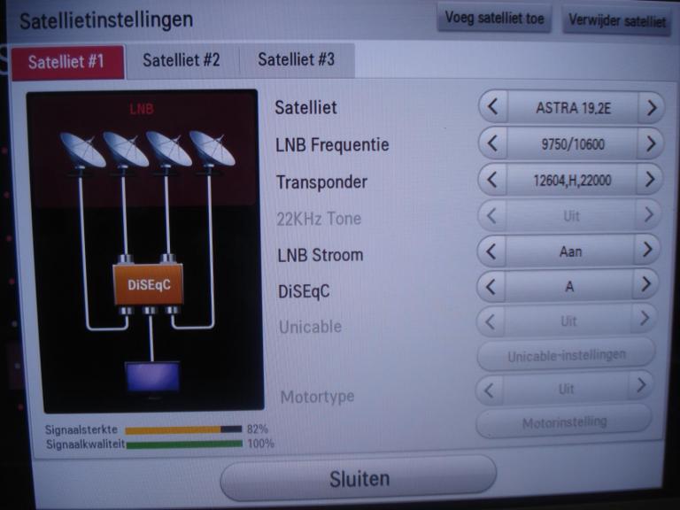

Diseqc A-B-C-D heeft niets met de vier aansluitingen te maken maar met de twee lnb's die in de duo-lnb zitten. Hiervan is de kop van de Astra 19,2 diseqc 1 of A en de Astra 23,5 diseqc 2 of B. Bij een duo-lnb gebruik je diseqc C en D dus niet bij de instellingen in je ontvanger.
Ik heb de indruk dat je de SD zenders ingelezen hebt op de Astra 3 transponderlijst.
Door die nu op B te zetten schakel je op de andere LNB en zijn ze verdwenen.
Afhankelijk van welke hals van de LNB er in de klem van je schotel zit zal je Astra 1 op de A of op de B positie moeten instellen.
Er zijn dus 2 mogelijkheden:
In het satelliet configuratie menu zet je voor Astra 1 19 graden de diseqc op A of 1
Voor Astra 3 zet je B of 2.
Daarna scan je de satellieten en zou je de SD en HD zenders (A en B)moeten ontvangen.
Zit de LNB met de Astra 3 kop in de schotel arm bevestigd zal je de 2 posities moeten omdraaien.
