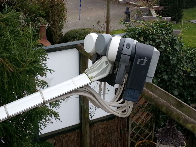

Het zag er op de eerste foto al een beetje vreemd uit. Het leek wel of de coaxkabels aan de andere kant gewoon in een knoop zitten.
Ik ben erg benieuwd hoe het nu echt zit.

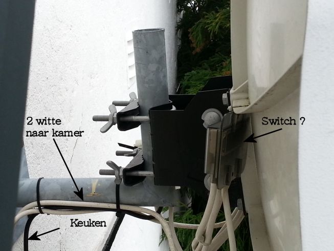

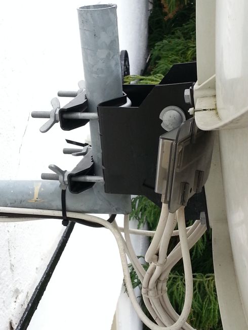

Hoi allemaal,
Nou met gevaar voor eigen leven het dak opgekropen en foto´s van de
andere kant van de schotel gemaakt, waarvan ik hoop dat ze wat meer duidelijkheid zullen
geven. Ik weet niet of de foto waarbij `switch ?´ staat de gewraakte DiseqC is, vandaar het vraagteken.
Graag jullie commentaar over het een en ander:)
Bij voorbaat mijn hartelijke dank
Groet,
Gijs
Ja, het zijn twee Maximum Digiality 4/1 DiSEqC switches. Wel merk die 2/1 switch is kan ik niet zien.

Het probleem was dus dat je op de aansluiting in de keuken wel Astra 1 en 3 ontvangt maar geen Hotbird.
Op de foto geef je aan dat de zwarte kabel naar de keuken gaat.
Op de foto's eerder geplaatst zie je dat de zwarte kabel aan een 2/1 schakelaar zit, dus slechts 2 satelliet posities naar de (keuken) ontvanger.
Die 2 posities verklaren waarom je geen Hotbird (3e positie) ontvangt.
Verder blijkt uit de foto's dat je 19 en 23 positie lnb's 3 afgaande kabels hebben naar de 3 switches, en de 2 buitenste lnb's slechts 2 kabels, Die buitenste posities zijn dus alleen beschikbaar op aansluitingen met witte coax kabel. (Hotbird en Astra 2.
Voor Hotbird in de keuken zal je de Hotbird twin-lnb moeten vervangen voor een quad-lnb en een extra kabeltje naar de switch moeten maken.
Die 2-1 switch zal je ook moeten vervangen voor een 4-1 switch waarna je ook hotbird kan kijken in de keuken.
Wil je ook Astra 2 28 graden in de keuken zal je ook die lnb moeten vervangen.

@Gijs Neosat: Overigens zie ik op de fotoos nog steeds die vijfde kabel niet, naar de ene diseqc switch.
Kan nog steeds gezichtsbedrog zijn, maar ik vraag me ook af wat die installateur precies bedoeld heeft met een trucje voor de Hotbird, dus of er nog een raar probleempje zit in je installatie.
Kan je bevestigen dat er inderdaad 4+1 kabels naar die laatst gefotografeerde diseqc switch gaan?
