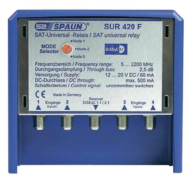

Met 3 extra LNB's lijkt me de SUR van Spaun inderdaad de beste oplossing.

Maar als je later weer wilt uitbreiden, en zo te zien denk je daar nu al over na, dan moet je toch sowieso aan een Uncommitted switch, dus een SUR. Dus kan je daar ook meteen al voor gaan.

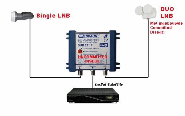

In deze tekening wordt de combinatie aangegeven met een monoblock en 1 lnb m.b.v een 2/1 uncommitted switch.

Prima switch, heb ik ook lang gebruikt. Maar kunnen alle tuners wel uncommitted DiSEqC commando sturen?
Nou, je moet toch al wel een heel bijzondere satelliettuner hebben wil die niet met diseqc 1.1 om kunnen gaan. Alleen die oude CanalDigitaaldozen misschien.
