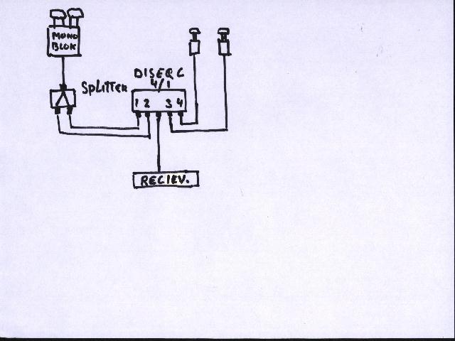

trust Geplaatst: 5 juli 2004 Delen Geplaatst: 5 juli 2004 Vaak heeft hier de vraag gestaan , kan ik een monoblock kombineren met andere lnb's . Omdat ik toch niets (beters) te doen had , heb ik het volgende geprobeerd (en met succes). Er was welliswaar geen monoblock voorhanden , maar daar heb ik een 2e diseqC-switch voor gebruikt . De splitter is een gewone voor CAI (centraal antenne), makkelijk en goedkoop te verkrijgen bij de "dat zeg ik" DHZ . Na opening hieruit alle komponenten verwijderd en alle 3 de aansluitingen aan elkaar verbonden . De tekening spreekt verder voor zich . 1 Het verschil tussen theorie en praktijk is mijn uitdaging . Octagon SF8008 4K Edision Primo IP S2 Dr.HD F16 1.8 m ChannelMaster Offset in tuin 53º E - 45º W Jaeger SMR 1224 Usals met 5 Lnb wisselaar 2x Ka - Ku - C band Lin / Circ 1.2 m Echostar Offset aan schuur 53º E 34.5 W Twoteck Twinrotor met 3 Lnb wisselaar Ku - Ku low - Ka Link naar reactie Delen op andere sites Meer opties om te delen...
Albert_H Geplaatst: 6 juli 2004 Delen Geplaatst: 6 juli 2004 Hallo Trust. Het DiSEqC gebeuren in deze schakeling kan ik niet beoordelen, omdat ik daar geen ervaring mee heb. Het gebruik van de splitter is echter technisch niet gunstig. Het werkt wel, dat is niet het probleem, maar door de drie aansluitingen in de splitter zondermeer met elkaar door te verbinden krijg je een impedantie misaanpassing die extra demping tot gevolg heeft. Als er ruim voldoende signaal geleverd wordt door de LNB zal dit geen probleem zijn, maar voor zwakere transponders is het verschil zeker merkbaar. Daarom is het gebruik van een goede splitter voor frequenties tot 2500 MHz en een gelijkstroomdoorlaat in beide wegen zeker aan te bevelen. Deze geven ook extra demping, maar minder dan de oplossing die jij gekozen hebt. Albert_H. Nextwave Plus 2500SUC met Canaal Digitaal kaart en penta 1.09, PCTVsat, Skystar 2, Skystar 1 CI, Technotrend V 1.3, DEC3000, 80cm schotel met twin LNB draaibaar op een SM3D12. Link naar reactie Delen op andere sites Meer opties om te delen...
trust Geplaatst: 6 juli 2004 Auteur Delen Geplaatst: 6 juli 2004 Dat e.e.a. signaal verlies oplevert , daarmee ben ik het eens , alleen is het zo dat de diseqC switch steeds maar 1 poort doorverbind . Het verschil tussen theorie en praktijk is mijn uitdaging . Octagon SF8008 4K Edision Primo IP S2 Dr.HD F16 1.8 m ChannelMaster Offset in tuin 53º E - 45º W Jaeger SMR 1224 Usals met 5 Lnb wisselaar 2x Ka - Ku - C band Lin / Circ 1.2 m Echostar Offset aan schuur 53º E 34.5 W Twoteck Twinrotor met 3 Lnb wisselaar Ku - Ku low - Ka Link naar reactie Delen op andere sites Meer opties om te delen...
Albert_H Geplaatst: 6 juli 2004 Delen Geplaatst: 6 juli 2004 Je hebt gelijk, zeer waarschijnlijk is een niet geschakelde ingang van een switch hoogohmig. Dan is het verlies heel klein. Albert_H. Nextwave Plus 2500SUC met Canaal Digitaal kaart en penta 1.09, PCTVsat, Skystar 2, Skystar 1 CI, Technotrend V 1.3, DEC3000, 80cm schotel met twin LNB draaibaar op een SM3D12. Link naar reactie Delen op andere sites Meer opties om te delen...
Bigfoot Geplaatst: 6 juli 2004 Delen Geplaatst: 6 juli 2004 Ik snap dit verhaal niet. Werkt het nou wel, dwz dat je beide satellieten uit je monoblock krijgt op deze manier? Of alleen de eerste? In dat geval dan werkt het hele verhaal toch niet? Monoblock combineren kan wel met een 12V switch, met een programmeerbare switch in bepaalde gevevallen (SUR210) of een cascadeerbare opstelling (heel soms, bijv. SUR220 switch) Link naar reactie Delen op andere sites Meer opties om te delen...
trust Geplaatst: 6 juli 2004 Auteur Delen Geplaatst: 6 juli 2004 Bigfoot , het werkt dus wel , als de ontvanger diseqC 1 kiest opent de switch poort 1 , deze is via de splitter dan verbonden met het monoblock en deze kiest ook lnb 1 . Kies je 2 dan schakelt de switch naar 2 , dan is het monoblock ook via de splitter verbonden en schakelt naar lnb 2 . Het verschil tussen theorie en praktijk is mijn uitdaging . Octagon SF8008 4K Edision Primo IP S2 Dr.HD F16 1.8 m ChannelMaster Offset in tuin 53º E - 45º W Jaeger SMR 1224 Usals met 5 Lnb wisselaar 2x Ka - Ku - C band Lin / Circ 1.2 m Echostar Offset aan schuur 53º E 34.5 W Twoteck Twinrotor met 3 Lnb wisselaar Ku - Ku low - Ka Link naar reactie Delen op andere sites Meer opties om te delen...
freetv Geplaatst: 6 juli 2004 Delen Geplaatst: 6 juli 2004 Tja idd dit zou (en hij doet het) moeten werken. In welke stand hij ook staat hij komt altijd voor stand 1 en 2 op het monoblok uit. En het monoblok weet niet beter en geeft singaal op zijn uitgang En het blik van de oude splitter werkt voldoende om af te schermen <img src="/ubbthreads/images/graemlins/biggthumpup.gif" alt="" /> Goede tip <img src="/ubbthreads/images/graemlins/loep.gif" alt="" /> Groetjes Hornet receiver aan Kathrein CAS90 op Moteck SG2100 te hangen Link naar reactie Delen op andere sites Meer opties om te delen...
tracker Geplaatst: 24 juli 2004 Delen Geplaatst: 24 juli 2004 Heeft iemand deze opstelling al werkend. Ik heb het zelf geprobeerd met een simpele TV splitter van de DHZ zaak maar deze laat geen gelijkspanning door en dus werkt het zowiezo niet. Is een switch als "J.h.ns.n 2 ways SAT splitter Ref. 9608" wel geschikt? Of storen de twee diodes? Ik ben al heel lang bezig om het monoblok te combineren met een 4/1 switch maar tot nu toe zonder succes. Het voordeel is dat je maar 1 kabel naar buiten nodig hebt. Link naar reactie Delen op andere sites Meer opties om te delen...
Gast Geplaatst: 24 juli 2004 Delen Geplaatst: 24 juli 2004 citaat Trust: Na opening hieruit alle komponenten verwijderd en alle 3 de aansluitingen aan elkaar verbonden. En dan laat ie wel gelijkspanning door. Link naar reactie Delen op andere sites Meer opties om te delen...
tracker Geplaatst: 25 juli 2004 Delen Geplaatst: 25 juli 2004 Sorry, Daar had ik overheen gelezen. Ik zal de splitter die ik heb dan maar eens leeghalen, maar hoe krijg je zo'n ding open? Moet je onder de sticker zijn? De metalen behuizing lijkt één geheel. <img src="/ubbthreads/images/graemlins/kweetniet.gif" alt="" /> Link naar reactie Delen op andere sites Meer opties om te delen...
trust Geplaatst: 26 juli 2004 Auteur Delen Geplaatst: 26 juli 2004 De sticker zit op een deksel , met een scherp voorwerp heb ik em er uit gewipt . Je kunt ook in een hoek een gaatje boren en daar een schroevendraaier insteken . Het verschil tussen theorie en praktijk is mijn uitdaging . Octagon SF8008 4K Edision Primo IP S2 Dr.HD F16 1.8 m ChannelMaster Offset in tuin 53º E - 45º W Jaeger SMR 1224 Usals met 5 Lnb wisselaar 2x Ka - Ku - C band Lin / Circ 1.2 m Echostar Offset aan schuur 53º E 34.5 W Twoteck Twinrotor met 3 Lnb wisselaar Ku - Ku low - Ka Link naar reactie Delen op andere sites Meer opties om te delen...
tracker Geplaatst: 27 juli 2004 Delen Geplaatst: 27 juli 2004 Bedankt, Het is gelukt en ik kan gaan solderen. Ik laat nog wel weten of het werkt. <img src="/ubbthreads/images/graemlins/xyxthumbs.gif" alt="" /> Link naar reactie Delen op andere sites Meer opties om te delen...
martjeB Geplaatst: 28 juli 2004 Delen Geplaatst: 28 juli 2004 <img src="/ubbthreads/images/graemlins/xyxthumbs.gif" alt="" /> Zo simpel, maar geen speld tussen te krijgen! (Wel 2x diseqc signaal laten sturen) Gtz. Martje B Link naar reactie Delen op andere sites Meer opties om te delen...
Gorefest Geplaatst: 29 juli 2004 Delen Geplaatst: 29 juli 2004 Maar als je nou van poort 3 of 4 komt? Dan krijgt de switch het signaal --> ga naar poort 2. Maar dan heeft de monoblock lnb dit signaal niet gekregen. Als je bij de ontvanger geen diseqc repeat in kunt stellen gaat het dus misschien niet werken. Gigablue Quad Plus 2x DVB-S2 2x DVB-C Link naar reactie Delen op andere sites Meer opties om te delen...
tracker Geplaatst: 29 juli 2004 Delen Geplaatst: 29 juli 2004 Ik gebruik hem met een Humax dus die kan 2 keer sturen. Link naar reactie Delen op andere sites Meer opties om te delen...
