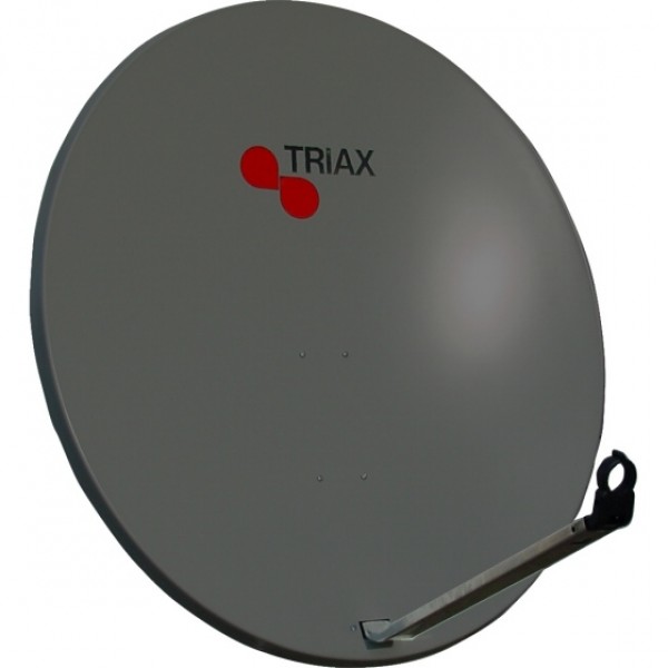

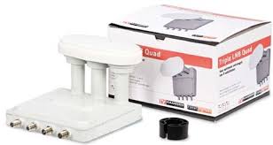

smetje limb.BE Geplaatst: 11 maart 2014 Geplaatst: 11 maart 2014 (aangepast) hier is de oplossing een trippel lnb van tvv of canaal digitaal en een triax van 78 cm je kan me 4 ontvangers aansluiten http://www.tv-vlaanderen.be/abonnee/digitale-tv/optie-engelstalig-aanbod.aspx 11 maart 2014 aangepast door smetje limb.BE Db. 900UHD 2X. 4x twin lnb 1x bosat 1.50m .Dreambox 7020hd v2 . Dreambox 800 Db 8000 1x. Db 800se Db 2X 500HD Sab unix triple 2x. Xsarius Galaxy 4K. Gigablue trio. Gigablue Quad Plus. Zgemma H7 Cabel en Sat Samsung UE65MU7070 4K Ultra HD Smart LED Samsung UE46F6650SSXXN led 1x LG 60"lb 870v
