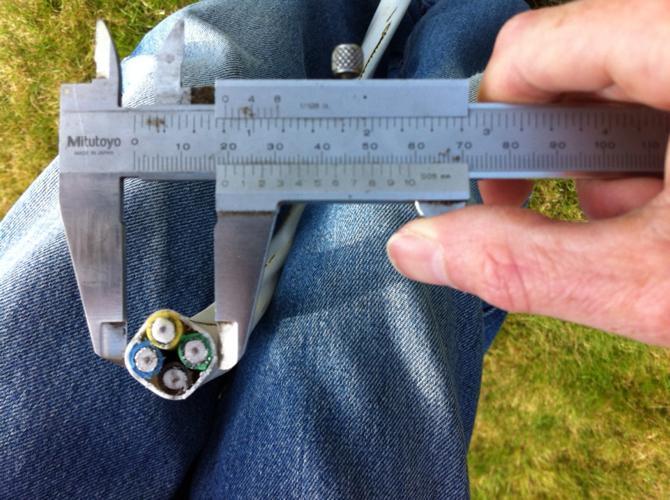

Sprietje Geplaatst: 3 april 2014 Geplaatst: 3 april 2014 Wat is de diameter van de kabel die je op het oog hebt zowel de afzonderlijke kabels als de totale dikte.
bellejt Geplaatst: 3 april 2014 Geplaatst: 3 april 2014 ik heb deze hier in gebruik.Binnendiameter van 1,1 mm.Zeer goed van kwaliteit.Heb hier nog 8 meter op overschot liggen.Gekocht via een duitse website.Was stukken goedkoper dan hier in Belgie.Lengte van aan de schotel tot op decoder = 17 meter en ontvangstlevel op 23,5E = 14,6 db.Nagenoeg hetzelfde als met de aparte belden kabel. Groetjes,salutations,greetings. 1 x Gibertini 1,10 vast 3 sats + 1 x Triax 88 cm rotor + Triax fixed 5W Vu + Duo4K SE sat tuner 4 X DVB-S2X en 1 x turbo DVB-C + OpenVix + idem dual tuner and vu duo2 fallback tuner Octagon SF8008 4K Openvix (via ethernetconnectie/WIFI fallbacktuner)

Ronsworld Geplaatst: 3 april 2014 Geplaatst: 3 april 2014 Gebruik hier No-Name 4 in 1 coax, pak em beet 20 meter geen enkel probleem. Diameter totaal 20 mm. Heb er nog +/- 14 meter van liggen. Ron. It is my allegearre like folle as de ko skiet as de bolle... ET9000, WaveFrontier 90, LT8700, Kathrein 120 cm Prime Focus draaibaar en nog wat speeltjes..
