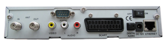

Het is een dreambox 500-S met Antenne OUT aansluiting,dus daar heb ik een coax kabel aangezet en zo direct naar de Antenne in van mijn TV.

Beste andlucia
Je hebt de coaxkabel van de schotel op de antenne in-aansluiting aangesloten van je Dreambox.
Je dreambox zet dit satellietsignaal om naar een geschikt signaal voor je tv.
Nu heb je een coaxkabel op de antenne uit-aansluiting aangesloten, gewoon een doorlusfunctie. Waarom zou je voor die tweede tv nu ineens geen satellietontvanger nodig hebben om dit signaal geschikt te maken voor de tv op de slaapkamer?

Hier de afbeelding van de DM 500S

"Antenne OUT" is dus iets anders dan "TV OUT". Tja, soms luistert het woordgebruik heel precies.
