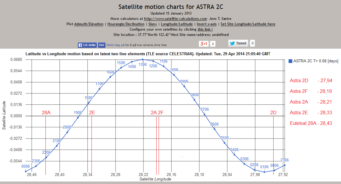

Vandaag zal de Astra 2C op zijn nieuwe positie aankomen. Het is even afwachten waar ze hem precies gaan positioneren. De Astra 28 oost positie is namelijk een drukke positie aan de Clarkebelt. Er zijn op dit moment 5 satellieten aanwezig. De Astra 2D is al enige tijd niet in gebruik en die zwalkt behoorlijk langs de Clarkebelt. De Astra 2C die zich ruim 40km onder de Clarkebelt verplaatst, passeerde de 2D-satelliet even na middernacht.
De Astra 2F, 2A, 2E en Eutelsat 28A zijn allen actief. Daar komt nu dus de Astra 2C bij en binnenkort ook nog de Astra 2G. Er hangen daarmee tijdelijk meer satellieten op de 28,2-28,5 positie dan op de 19,2 positie waar 4 satellieten actief zijn, de Astra 1KR, 1M, 1N, 1L, en de buiten gebruik zijnde Astra 1H.

Op de bijlage is mooi te zien hoe ze de Astra 2C woensdagavond in zijn achteruit hebben gezet om hem netjes op de Clarkebelt tussen de andere satellieten in te parkeren. Hierbij is tevens de satelliet naar een 40km hogere baan gebracht want hij passeerde de satellieten vanaf de 19.2 oost positie ongeveer 40km onder de Clarkebelt door.
Iets boven de Clarkebelt baan bevindt zich de kerkhofbaan waar de afgedankte satellieten worden geparkeerd.

SES Astra heeft zijn satellieten niet allemaal meer op 28,2 oost staan.
In een bericht van SES Astra van afgelopen januari is te lezen dat ze de orbitale boog van 28.2 tot 28.5 gaan gebruiken, zie: http://www.ses.com/4233325/news/2014/16858202
De satellieten hangen nu ook al in die boog namelijk:
Astra 2F op 28.19
Astra 2A op 28.21
Astra 2E op 28.33
Eutelsat 28A op 28.43

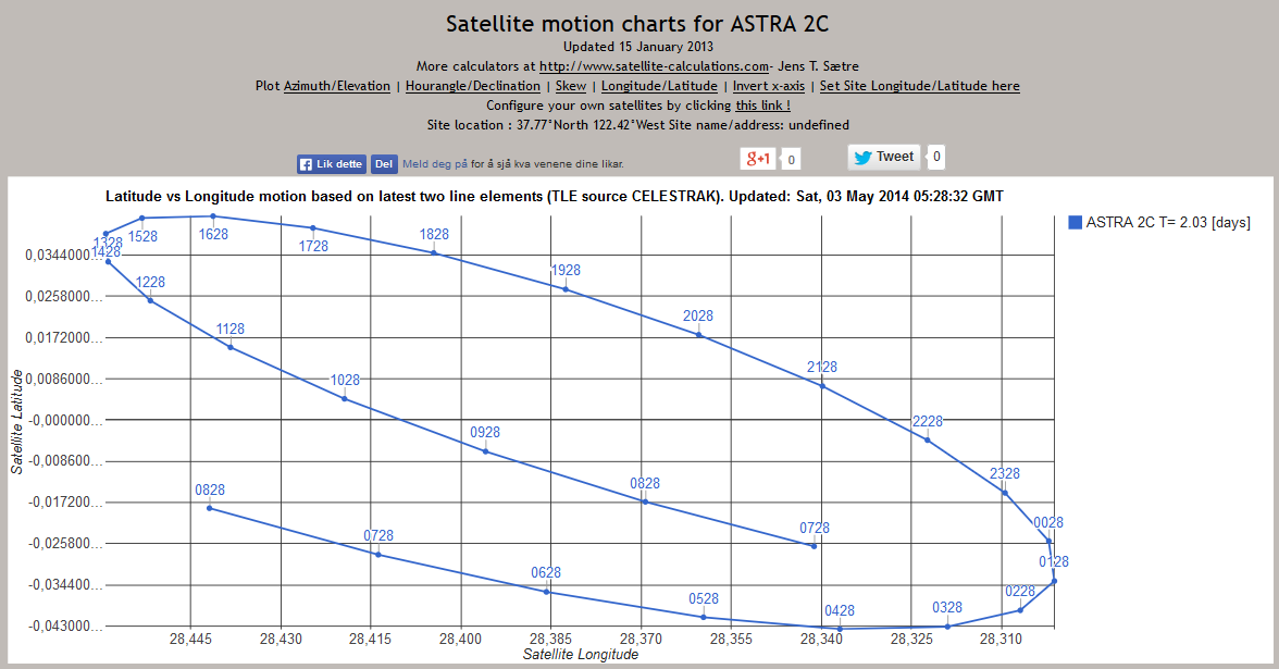

Het lijkt er op dat ze de Astra 2C op ongeveer positie 28.38 oost hebben geplaatst. Over een paar dagen zullen we het exact weten.
Voor de UK en Nederland veranderd er allemaal niet veel maar ik ben benieuwd hoe de ontvangst elders in Europa zal worden, met name in Spanje.
aangepast door Sprietje
Op mijn Fuba van 1 meter moet ik de rotor bij Eutelsat 28A altijd wat bijdraaien voor maximaal signaal. Hopelijk hoeft dit met 2C niet meer.
2C had natuurlijk zat tussen 2A en 2E gekund. Daar zijn meerdere posities vrij. In ieder geval zal 2G daar t.z.t. wel terechtkomen. (Al kan dat nog even duren als het Ukraineverhaal door blijft escaleren, ook na 25 mei.)
