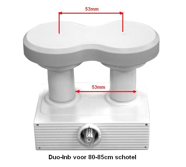

Ik heb het voor je uitgerekend en voor die schotel in Vinaròs moet de afstand van de koppen 59,6mm zijn. Je kunt een duo-lnb Astra 19,2 - 23,5 nemen voor een 80-85cm-schotel. Daarvan staan de koppen hart op hart 53mm van elkaar. Dat is een afwijking van 6,6mm maar dat is wel te doen.
Wil je het helemaal optimaal hebben, dan moet je twee losse lnb's nemen waarvan de koppen 1mm van elkaar staan maar dan heb je wel losse diseqc-switches nodig.

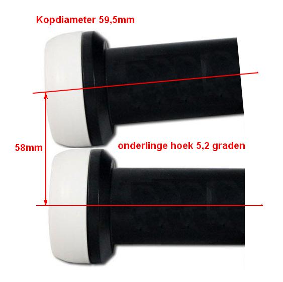

Verder, heb je duo-lnb wel met de juiste kop gemonteerd? Zie bijlage
Heb je de duo-lnb 18 graden schuin staan?

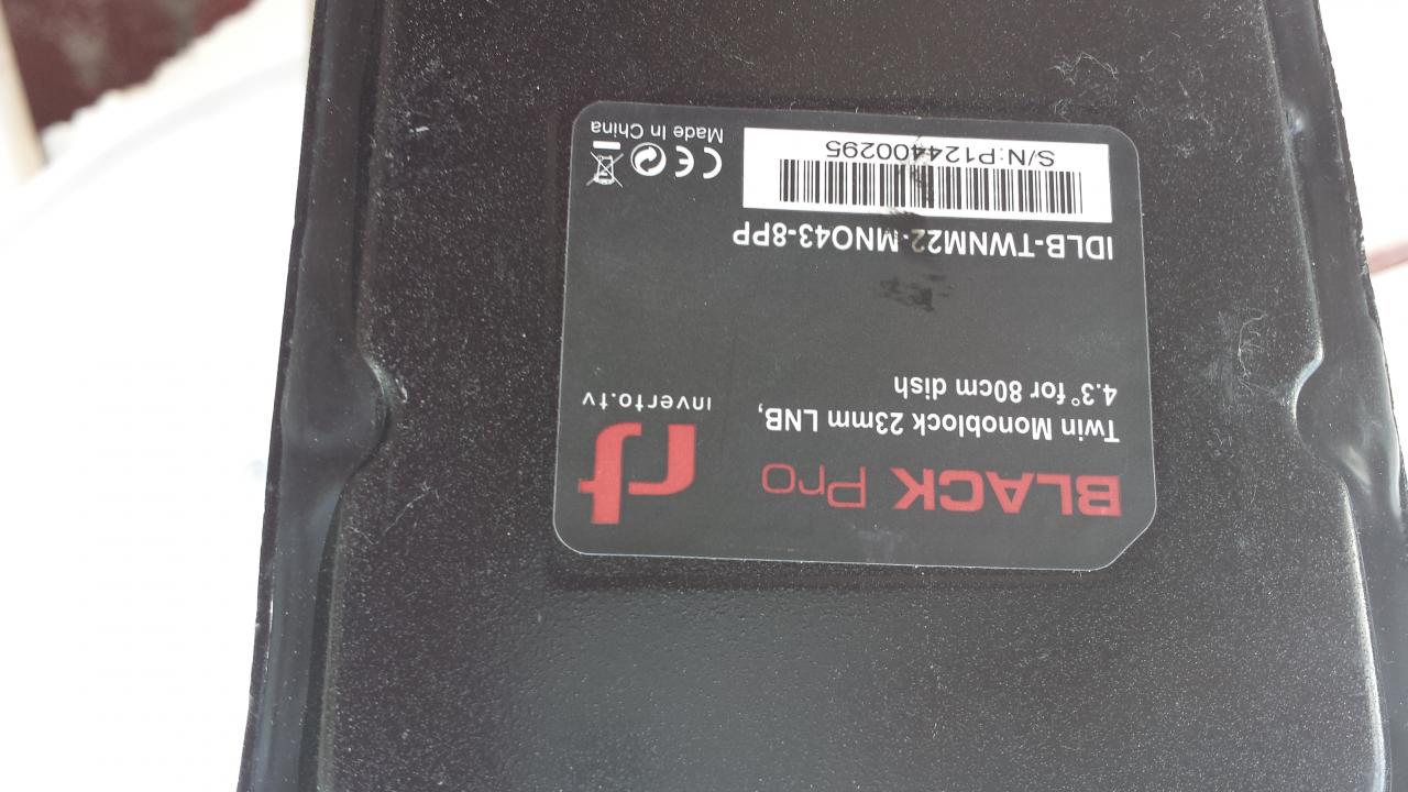

@Sprietje,  zie bijlage van de lnb.
20140430 195912
  • Moderator
Zit daar nu een tripple head op?
Dan is de afstand tussen de middelste kop en de buitenste kop slechts 29 mm.
