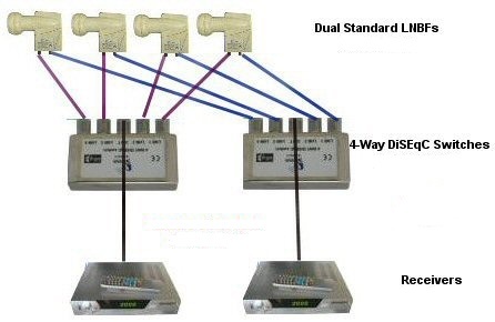

Als je de schotel laat installeren en je er zelf ook helemaal geen verstand van hebt, zou ik voor een schotel gaan waar je jarenlang geen omkijken naar hebt en die voor een installateur eenvoudig af te stellen is.
Ik zou dan kiezen voor een Visiosat Big Bisat met 4 ALPS twin-lnb's en twee Spaun 4/1 diseqc-switches, de Spaun-SAR-411-WSG.

Hallo Sprietje,
Dus jij zou toch voor 4 Alps twin Lnb's kiezen en niet de Inverto Black Ultra twin??
Wat betreft de diseqc switches moeten het er 2 zijn??
Alvast bedankt voor je hulp en sorry voor de nogal basic vragen...
Op een Visiosat Big Bisat kun je alleen maar smalle lnb's plaatsen.
En ja, als je twee aansluitingen wilt hebben, dan moet je twin-lnb's hebben en twee diseqc-switches, voor elke uitgang van de lnb een eigen diseqc-switch.
