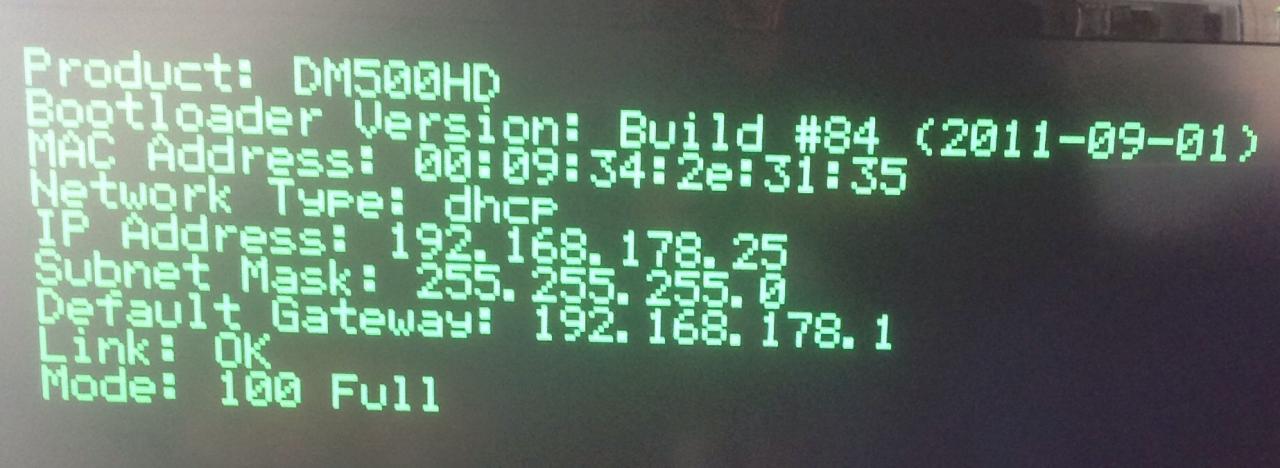

Ja maar welke versie van de DM500HD heb je? De 'oude' V1 heeft bootloader #84 en ondersteunt de 'bekende' images als OpenPli. De 'nieuwere' heet de V2 en is geproduceerd na 12-7-2013. Deze heeft bootloader #88 en een groter geheugen. Hierin kun je geen OpenPli laden! Wel de Newnigma2 en de OE2.0 van Dream zelf en natuurlijk het officiële bestand van Dream

Zet je box een helemaal UIT. TV aanzetten op goede HDMI poort. Stand-by knop indrukken en ingedrukt houden! Box aanschakelen met de power knop aan de achterzijde (stand-by knop nog steeds ingedrukt houden). Je box zal dan in *STOP* modus komen. Je krijgt dan de volgende info...

Oke da's duidelijk! Hij moet eerst gerevived worden met de SSL#88 want door de OpenPli zit er nu waarschijnlijk SS#84 op en daarvan komt hij niet in de *STOP* modus meer.. Hopelijk (en dan zeg ik echt hopelijk) pakt hij nog wel de serial download (via mini-USB) anders RMA en terug naar Dream-Multimedia
