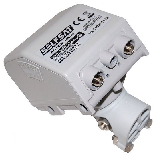

Iemand ervaring met Selfsat H50D2 i.c.m. Selfsat HH90 rotor?

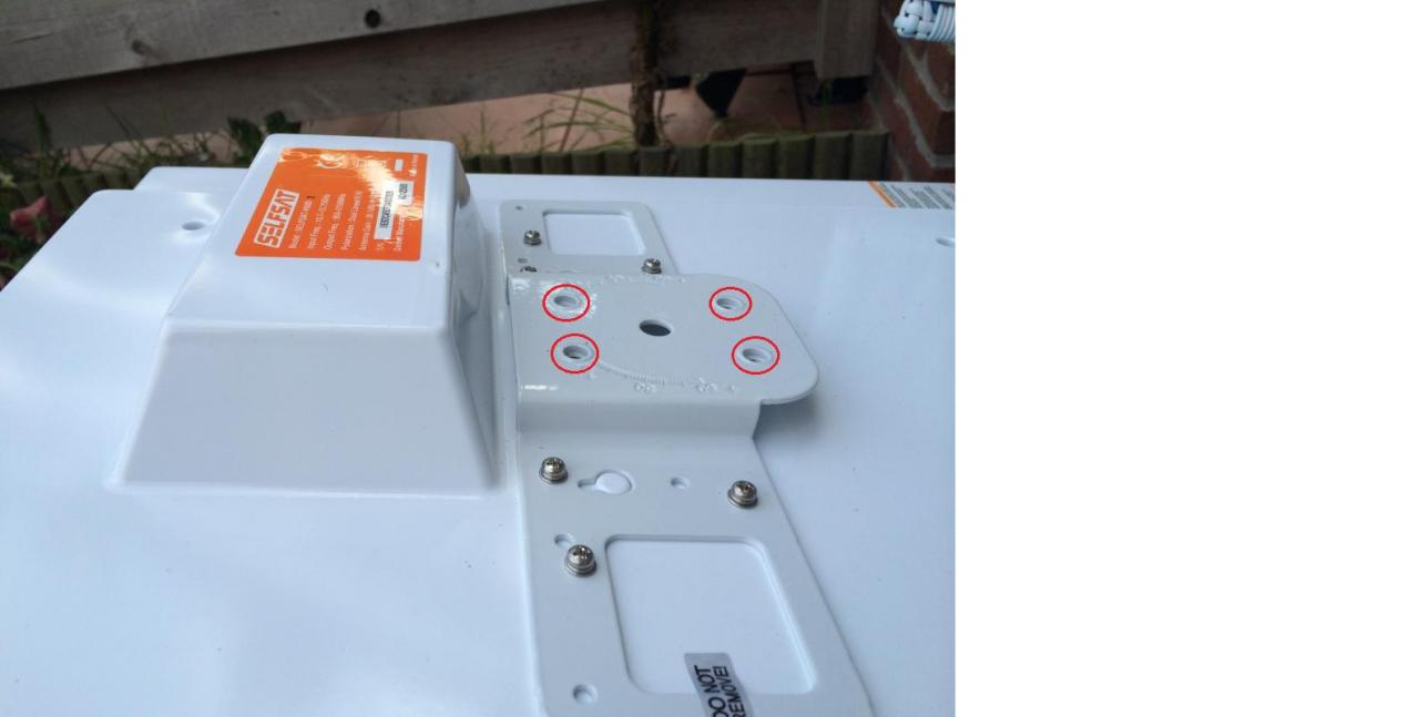

Ik weet niet of @boerejde in staat is dat te maken (hangt af hoe groot je knutselhoekje is) maar je zou ook gewoon vier afstandsbusjes kunnen nemen en als dat ook al te moeilijk is vier stapeltjes van een stuk of 5 M8 of M10-moeren op de plaats waar ik het met de rode cirkels heb aangegeven.
Sprietje dat is niet stabiel genoeg . De schotel zit maar met twee m6 boutjes vast,en niet met vier m6 boutjes,
(al zou dat wel zeggen, als je de foto ziet.)  Dit ivb met het verdraaien van schotel.
Groet.
Je hoeft de schotel niet te verdraaien als die op een rotor gemonteerd wordt. Dan moet die precies horizontaal staan. Je kunt dus 4 bouten gebruiken en dat is stevig genoeg.
  • Like 1
Klopt inderdaad wat Sprietje zegt, de twee bouten constructie is nodig als je zonder rotor werkt. In mijn geval heb ik een rotor en die zorgt voor de screw. Er worden echter maar twee bouten meegeleverd maar gelukkig heb de bouten van de oude selfsat ook nog. Jammer dat ze met afstandsbusjes dan wel weer tekort zijn :-)

Ik heb ook een Selfsat H50D gekocht met een Stab HH90. De stab heeft echter alleen een lange buis die op de roter bevestigd moet worden. Ik zie even niet hoe dit op de schotel te bevestigen. Iemand raadt??
