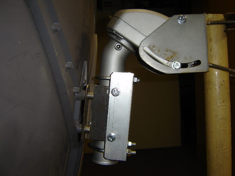

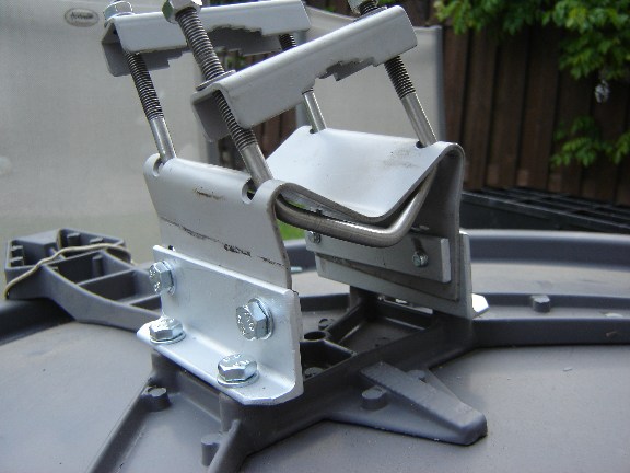

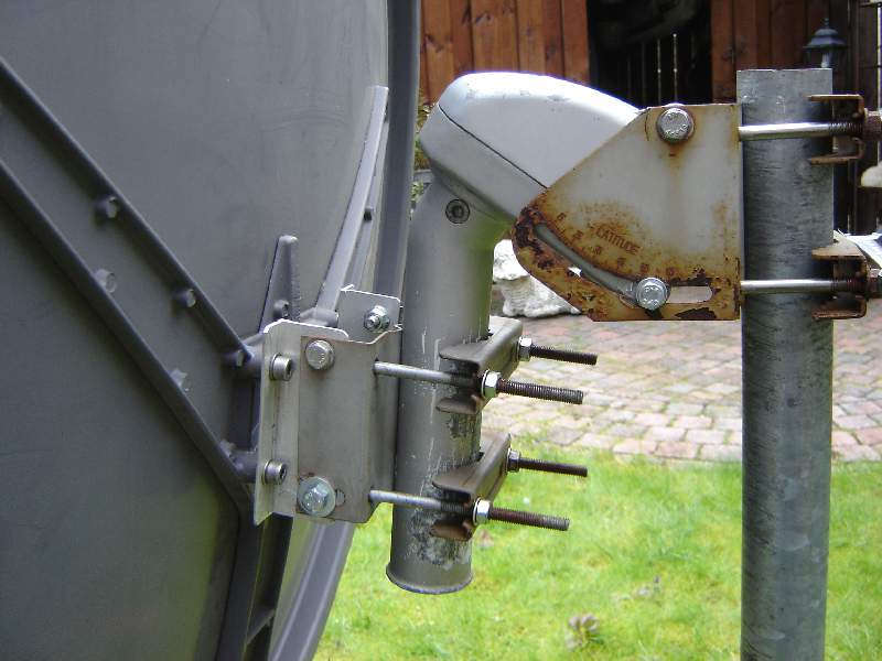

moonchild Geplaatst: 2 juni 2014 Geplaatst: 2 juni 2014 Dan heb de masthouder van een vaste Fibo nodig, klein minpuntje is dat het blad dan niet precies in het midden van de mast komt te staan. Invacom heeft passende lnc's- Nederlands Transplantatie Verbond adviseerd: draag geen fietshelm! VU+ Duo 4K SE BT met openpli 8.2
moonchild Geplaatst: 2 juni 2014 Geplaatst: 2 juni 2014 antwoord op de pm; hoe kom je aan een masthouder? Nieuw in een winkel, denk het niet. 2e hands kopen van een verzamelaar op sat4all. Iemand die replicas maakt. Zelf namaken aan de hand van een uitgeleend origineel. De draaibare mount ruilen voor een vaste. Op sat4all zitten genoeg experts/verzamelaars van de Fibo, even wachten op iemand met een aanbod. Ik heb zeker geen grijze Reuters met lnb arm verstevigingen en blad schoren met vaste mount in de berging liggen Nederlands Transplantatie Verbond adviseerd: draag geen fietshelm! VU+ Duo 4K SE BT met openpli 8.2
trust Geplaatst: 2 juni 2014 Geplaatst: 2 juni 2014 Ik heb er al veschillende gemaakt o.a. van de mastklem van een STAB , MOTECK en een van een set universele mastklemmen en alu hoekijzers Het verschil tussen theorie en praktijk is mijn uitdaging . Octagon SF8008 4K Edision Primo IP S2 Dr.HD F16 1.8 m ChannelMaster Offset in tuin 53º E - 45º W Jaeger SMR 1224 Usals met 5 Lnb wisselaar 2x Ka - Ku - C band Lin / Circ 1.2 m Echostar Offset aan schuur 53º E 34.5 W Twoteck Twinrotor met 3 Lnb wisselaar Ku - Ku low - Ka

trust Geplaatst: 3 juni 2014 Geplaatst: 3 juni 2014 (aangepast) De schotel elevatie (eigenlijk Declinatie ) is wel degelijk nodig ( en op alle drie de mounts aanwezig ) als je goed kijkt zie je bij elke mount ergens uiteindes van sleufgaten . Een schaalverdeling daarvoor ontbreekt . Ik gebruik altijd een losse hoekmeter . Voor onze breedtegraad is die declinatie +/- 7 gr , rekening houdend met b.v. de elevatie voor Clarkbelt en de offsethoek van de schotel , is een stelmogelijkheid van 4 gr ruim voldoende . BU single omgebouwd naar Direct2fibo past optimaal . 3 juni 2014 aangepast door trust Het verschil tussen theorie en praktijk is mijn uitdaging . Octagon SF8008 4K Edision Primo IP S2 Dr.HD F16 1.8 m ChannelMaster Offset in tuin 53º E - 45º W Jaeger SMR 1224 Usals met 5 Lnb wisselaar 2x Ka - Ku - C band Lin / Circ 1.2 m Echostar Offset aan schuur 53º E 34.5 W Twoteck Twinrotor met 3 Lnb wisselaar Ku - Ku low - Ka
