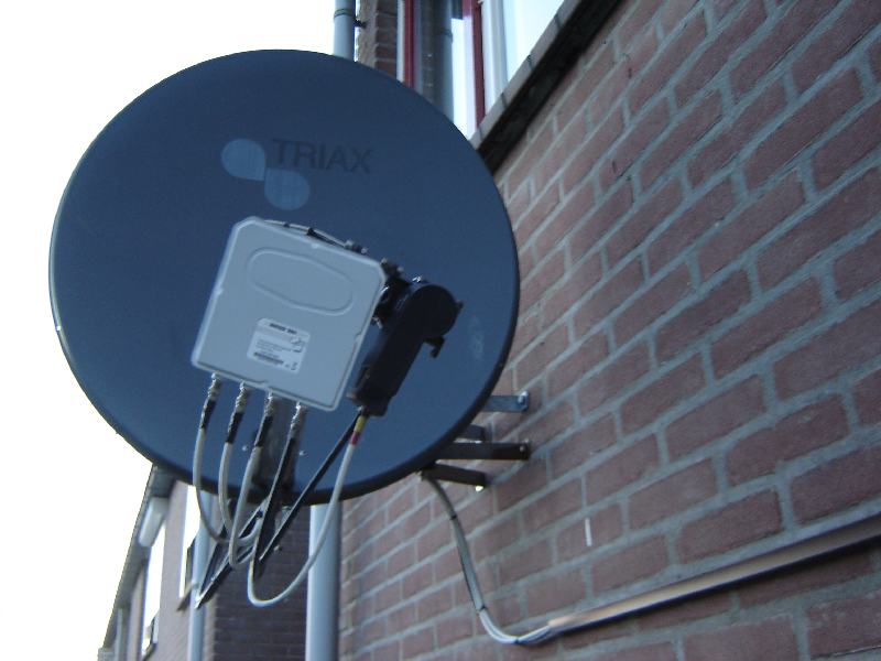

Ik heb een Triax 78 met Triple (quad) lnb en een BU twin waarbij de Triple met 23.5 in de klem zit en dat werkt goed .
De Triple voor een 88 cm + een lnb voor HB in een 88 cm zou nog beter moeten gaan .
Één uitgang van de  Triple zit aan poort 1 van een standaard 4/1switch welke intern zo is aangepast dat die niet reageerd op diseqc commando 2 en 3 .
Alleen bij comm. 4 schakelt de switch naar de HB lnb .

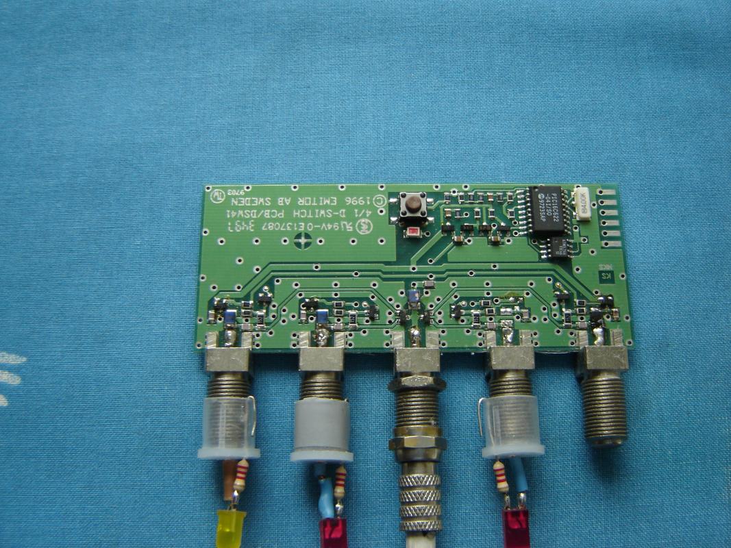

Van diegene die ik nog heb liggen (Emitor)  kan ik het wel laten zien .
Sluit de switch aan op een satbox , om te zien welke poort actief is heb ik test-leds (led met 2K2 weerstand in een kunststof F afsluitdop) in de poorten A , B , C en D gestoken
Kies in het tuner menu diseqc settings , een bepaalde poort , meet op het het grote IC welke aansluiting reageert bij het wisselen van instelling .
Volg die aansluiting naar de schakeltransistor van de bijbehorende poort .

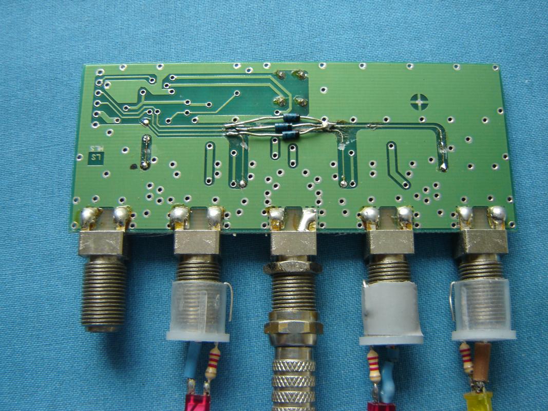

Onderbreek de aansluitingen naar de schakeltransistor van poort A , B en C .
Soldeer 3 diodes in doorlaatrichting van de op A , B en C reagerende aansluitingen van het IC naar de schakeltransistor van poort A .
Sluit één uitgang van de Triple aan op poort A en een andere sat op poort D .
Met deze switch zijn meerdere experimenten uitgevoerd , dus niet letten op op verwijderde componenten en solderingen
aangepast door trust
