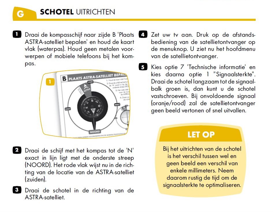

Sprietje Geplaatst: 17 juni 2014 Geplaatst: 17 juni 2014 Het klopt dat er twee beschrijvingen staan. Staat je schotel met een enkele lnb uitgericht op de Astra 19,2, dan is het voor de gebruiker eenvoudig om een duo-lnb op de schotel te plaatsen zonder de schotel opnieuw uit te richten. Wil je echter maximale ontvangst op de Astra 23,5, dan zul je de kop van de Astra 23,5 in de klem moeten zetten en de schotel ook op die satelliet moeten uitrichten.Maar ik durf glashard te beweren dat ook als de kop van de 19,2 in de klem staat en je ontvangt de zender NGC Wild HD niet, dat de schotel gewoon niet goed staat uitgericht.

Johan45 Geplaatst: 17 juni 2014 Geplaatst: 17 juni 2014 Maar ik durf glashard te beweren dat ook als de kop van de 19,2 in de klem staat en je ontvangt de zender NGC Wild HD niet, dat de schotel gewoon niet goed staat uitgericht. En dat terwijl het toch een simpel klusje is. Even de handleiding van CanalDigitaal volgen, een kind kan de was doen... canaldigitaal-handleiding-schotelset-duo-lnb.zip Vult u rustig aan !!!
erwin05-verwijderd Geplaatst: 18 juni 2014 Auteur Geplaatst: 18 juni 2014 CD heeft ook instructie video's http://www.canaldigitaal.nl/klantenservice/videos/algemeen-beeld-en-geluid/#schotel-uitrichten http://www.youtube.com/watch?v=tZFKbp7qB6E
