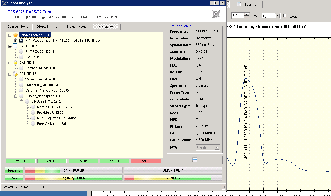

28e oost
11499 h 3/4 3600 dvb-s2 8psk
BISS Gecodeerd.... aangepast door Alex1970

Op 28 oost kan je gewoon feeds vinden.
Volgens mij staat deze satelliet ietsje naast de satelliet waar BBC etc op zit.
Vroeger deden we hier feeds voor SBS op.
Klopt idd Ad, maar deze feed gaat via Astra 2F die op 28.2E hangt en niet de Eutelsat 28A.
