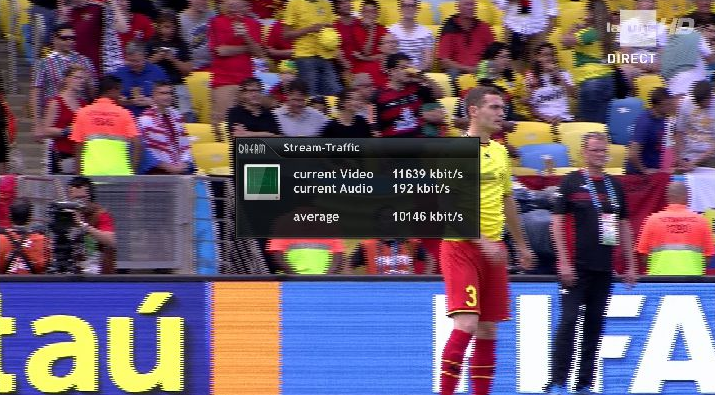

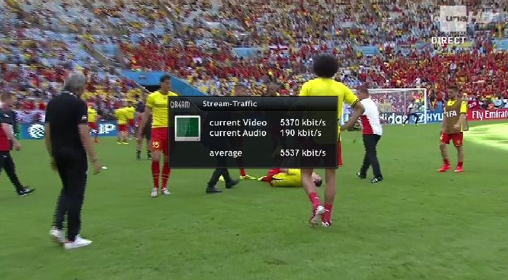

masterw Geplaatst: 22 juni 2014 Geplaatst: 22 juni 2014 (aangepast) Het is niet mijn bedoeling slechte reklame te maken voor TVV/Télésat maar het viel mij toch op dat de bitrate van de HD-zenders veel te laag is. Het eeste plaatje is VOO (Waalse kabel-provider en het tweede TVV/Télésat. 22 juni 2014 aangepast door masterw

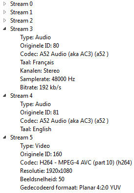

masterw Geplaatst: 22 juni 2014 Auteur Geplaatst: 22 juni 2014 (aangepast) ik heb even een stukje opgenomen en volgens VLC is het videosignaal wel degelijk MPEG-4 22 juni 2014 aangepast door masterw 1
Kabeltje87 Geplaatst: 23 juni 2014 Geplaatst: 23 juni 2014 Zijn we terug bij deze discussie. De uitzendingen via TVV/Télésat zijn gecomprimeerd met variabele bitrate. Een cijfer verzameld over enkele seconden zegt dus niets. Mijn observatie is dat de bitrate voor één HD en Canvas HD tussen de 6000 en 8000 kbit/s ligt. Tenminste bij uitzendingen welke native HD zijn. Met deze bitrate is een perfekt HD beeld mogelijk. Trouwens BBC1/2 HD hebben geen hogere bitrate. Vergelijken met de Duitse zenders is jezelf beliegen. Deze zenders hebben een hogere bitrate, maar zenden wel via een vaste bitrate uit. Hier is dus een hogere bitrate nodig ten allen tijde omdat alles moet passen binnen de ingestelde bitrate. Hoe de situatie bij VOO is weet ik niet. Willy PS: Natuurlijk is een hogere bitrate beter voor het beeld, maar daar staat wel een kostenplaatje tegenover, en de vraag is of iemand dat kan zien (op een normale TV) ~~Rytec Team~~ Vu+Uno4KSE / OpenPli en Maxytec-Multibox SE / OpenPli (mediaspeler) VU+ Duo / OpenPli en Synology NAS *All Rytec EPG POWERED*
Codx Geplaatst: 23 juni 2014 Geplaatst: 23 juni 2014 (aangepast) Bij alle kabel providers? Uiteraard, op de kabel wordt al jaren mpeg4 gebruikt voor HD. Op satelliet trouwens ook uitgezonderd wat exotische aanvoer signalen. En kabeltje87, een variable bitrate wordt gebruikt omdat ze structureel te weinig bandbreedte hebben. CDS/TVV kennende is die 5,5 Mbit eerder een piek. Het verhaal dat hogere bitrate nodig is om ten allen tijde omdat alles moet passen binnen de ingestelde bitrate is niet waar. Je hebt alleen veel meer werkruimte. Bij variabel moet de informatie passen bij wat je op dat moment beschikbaar hebt en CDS/TVV kennende is dat constant te weinig. En dat je bij 5-6 Mbit perfect beeld hebt en het verschil niet ziet is maar net hoe goed je kijkt, ik kan het verschil tussen sat en kabel wel zien. Vooral bij veel bewegingen zie je het sneller pixeleren en de scherpte, dwz de randen is gewoon een stuk minder. En dat verhaal over die fatastische nieuwere encoders verwijs ik ook naar het rijk der fabelen. Tuurlijk gen1 en gen5 zal heus wel verschil maken maar niet dat het bitrate sterk omlaag kan. Het is net wat je zegt op het laatst, het zijn keuzes die een provider maakt tov het kosten plaatje. Als het aan mij lag zou alles met 20 Mbit worden uitgezonden iets wat bij SkyUK premium zenders nog steeds voorkomt. 23 juni 2014 aangepast door Codx SCHOTEL: 1,2 Mtr 50E-55W / 60cm Astra 19/23 / Airspy R2 SDR 24-1800 Mhz RECEIVERS: Dreambox 920 UHD/DM8000/800SE / VU+ Ultimo 4K Sat & Kabel & T2 / Rpi2 ADS-B FlightFeeder IPTV: KPN Glas (AoN) 1 Gbit & IPTV KPN plus+ TV box / Android 4K IPTV box / Kodi & Plex / 100+ TB Storage
masterw Geplaatst: 23 juni 2014 Auteur Geplaatst: 23 juni 2014 PS: Natuurlijk is een hogere bitrate beter voor het beeld, maar daar staat wel een kostenplaatje tegenover, en de vraag is of iemand dat kan zien (op een normale TV) Gisteren tijdens het voetbal viel het mij toch op dat bij snelle bewegingen de pixelisering duidelijk zichtbaar wordt op TVV/Télésat. Bij VOO helemaal geen pixelisering merkbaar en de scherpte lijkt ook iets beter.
Kabeltje87 Geplaatst: 23 juni 2014 Geplaatst: 23 juni 2014 Sorry op mijn 42 inch TV kan ik dit effect niet waarnemen. De vraag is welke grootte van scherm U gebruikt? (Hoe groter het scherm - en hoe dichter U erop zit - hoe eerder fouten zullen opvallen) Willy ~~Rytec Team~~ Vu+Uno4KSE / OpenPli en Maxytec-Multibox SE / OpenPli (mediaspeler) VU+ Duo / OpenPli en Synology NAS *All Rytec EPG POWERED*
Kabeltje87 Geplaatst: 23 juni 2014 Geplaatst: 23 juni 2014 Effe op het web de bitrates van Canvas HD opgezocht (gemiddeldes laatste week): Average 4.2 Mb/s Maximum 15.3 Mb/s en voor La Une HD: Aveage 5 Mb/s Max 8.2 Mb/s en voor BBC1 HD Min 1.1 Mb/s Average 5.1 Mb/s Max 17.3 Mb/s Hierbij komt de La Une HD er maar bekaaid vanaf. (druk bezette sat 19.2 E) Willy ~~Rytec Team~~ Vu+Uno4KSE / OpenPli en Maxytec-Multibox SE / OpenPli (mediaspeler) VU+ Duo / OpenPli en Synology NAS *All Rytec EPG POWERED*
