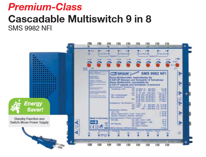

Sprietje Geplaatst: 13 oktober 2014 Geplaatst: 13 oktober 2014 Beste Drs.IJzerboutOp alle professionele apparatuur zitten regelbare ingangen, zie hier de Spaun SMS 9982 NFI om er voor te zorgen dat er niet meer dan 109 dBµV op de uitgang komt te staan.
Drs. IJzerbout Geplaatst: 13 oktober 2014 Geplaatst: 13 oktober 2014 (aangepast) Dat begrijp ik Sprietje. Maar in deze discussie hadden we het over het oversturen van de LNC. Als je het L-band signaal de ingang van een switch gaat verzwakken, voorkom je nog niet het oversturen van de LNC zelf. Aangezien de kans van oversturing van een LNC door een (te) grote schotel sowieso nihil is doen de verzwakkers aan de ingang van een switch hiertoe niets ter zake mocht de LNC wel overstuurd worden. Als een LNC een hoge L band versterking heeft, waar goedkope consumer LNC´s naar doen neigen, zijn die verzwakkers op die switches prima. Je zult er geen zwakke transponders door gaan missen aangezien de HF versterking aan de ingang van de LNC op Ku level al plaats gevonden heeft. Na het superheterodyne proces kun je rustig de "druk" wat verlagen naar die aanbevolen/voorgeschreven 109 dBµV. Dit verbetert ook de crosstalk in de switch zelf. Anders uitgedrukt begrijp ik dat een LNC zou kunnen worden overstuurd door het HF signaal dat door de golfpijp en feedhoorn aankomt bij de antenne op de HEMT van de LNC. Iets wat ik dus tegenspreek. Zeker bij een schotelgrootte van 1 mtr. en bij gebruik van "goede" LNC´s zoals gesuggereerd wordt in deze threat. Iets wat ik dus tegenspreek en zeg dat dit eerder zou kunnen gebeuren bij gebruik van "slechte" LNC´s. Van een "goede" LNC verwacht ik ruim voldoende headroom (=oversturingsmarge) zonder neiging naar kruismodulatie. 13 oktober 2014 aangepast door Drs. IJzerbout “On ne voit bien qu´avec le cœur. L´essentiel est invisible pour les yeux”.
