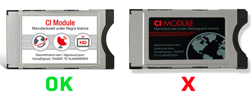

Een nieuwe TV gekocht.  Schotel en Diseq zijn ok, 19.2 en 23.5, werkt perfect me andere receivers.
TV laten zoeken naar zenders, na anderhalf uur (geen fastscan op LG..) een kleine 900 zenders, maar...
Nergens geen EEN, CANVAS, VTM, 2BE, VIJF, VIER, ACHT,... te bekennen ????
Nederland 1-2-3 zijn er wel en decoderen perfect in de kaart die in de oude TVV CI module zit (rood zwarte bedrukking).  Oude firmware (hoe upgrade je die als die in een TV zit ???  :-)
Ik sta voor een raadsel...

Meestal zit er een Setup of Installatie menu in de TV. Netwerkkabel even in de LAN stekker doen (als die er al niet inzit) en zoeken naar een optie Update/Upgrade Firmware.. Ook even opletten dat je een BeNeLux versie hebt anders zal hij niet werken..
De CI versie is volgens mij allang niet meer updatebaar. De stream daarvoor is afgeschakeld. Canal Digitaal en TVVlaanderen hebben liever dat je een nieuwe CI koopt.

Ik heb de TV op BVN en Ned1 geplaatst en getracht te updaten maar dat gaat dus niet. De kaart wordt blijkbaar niet meer ondersteund.  leuk...
Software Canal digitaal 1.09.003
Firmware 1.03.05
Mediaguard core 1.4.11
Download ID 8
Hij doet het wel nog prima op Nederland 1-2-3
Zeer diepe zucht....
De Ci-module met wereldbol kan mpeg4 verwerken, de oudere Ci-modules kunnen alleen overweg met mpeg2. Met deze laatste kun je dus geen gecodeerde zenders in HD ontvangen of SD-zenders die in mpeg4 worden uitgezonden.
Beter is nog de witte CI+ module te gebruiken.
aangepast door Sprietje
Dus beide getoonde modules zijn oké!
De wereldbolmodule is alleen niet geschikt voor Fox-sport2 int.
