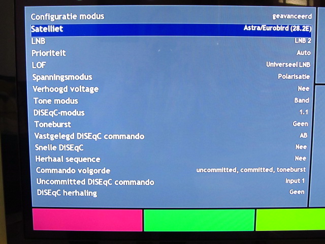

Vorige week Vu Solo Se in gebruik genomen. Werkt prima behalve op Astra 2.
Astra 1, 3 en Hotbird leveren een prima ontvangst.
Aan de afstelling Lnb2 ligt het niet. Clark Tech Hd geeft signaalsterkte ver over 90 procent.
Iemand een idee waarom ontvangst op A2 niet werkt.

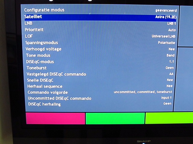

Jpg van configuratie bijgevoegd.

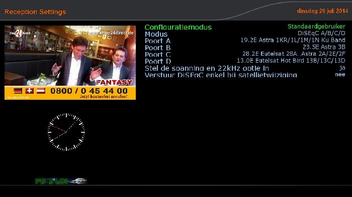

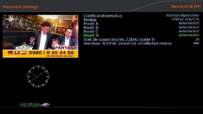

Moet je voor 4 LNB's niet DiseqC ABCD moeten hebben?
waarom zet je hem niet gewoon op Standaard gebruiker
modus diseqc A/B/C/D/
en laat hem daar jou sats zelf instellen
ps heb je er een nieuwe zenderlijst inzitten
zie afbeeldingen
aangepast door smetje limb.BE

Bij een 1.1 diseqc schakeling (toegepast omdat tweede schotel via usals wordt bestuurd) is er geen mogelijk A, B, C en D in te stellen.
Begint gewoon bij Lnb 1, 2  etc. Via de draaibare schotel komen de andere satellieten, genummerd vanaf Lnb 5, prima binnen.
Zenderlijst is helemaal up to date en ook de via een plugin geinstalleerde signaalzoeker levert op A2 geen lock op.
Nog een ander idee?
en maak eens een foto van jou schotel instellingen , lnb enz

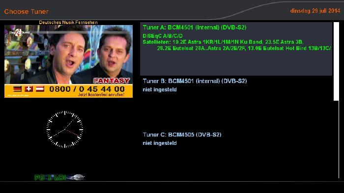

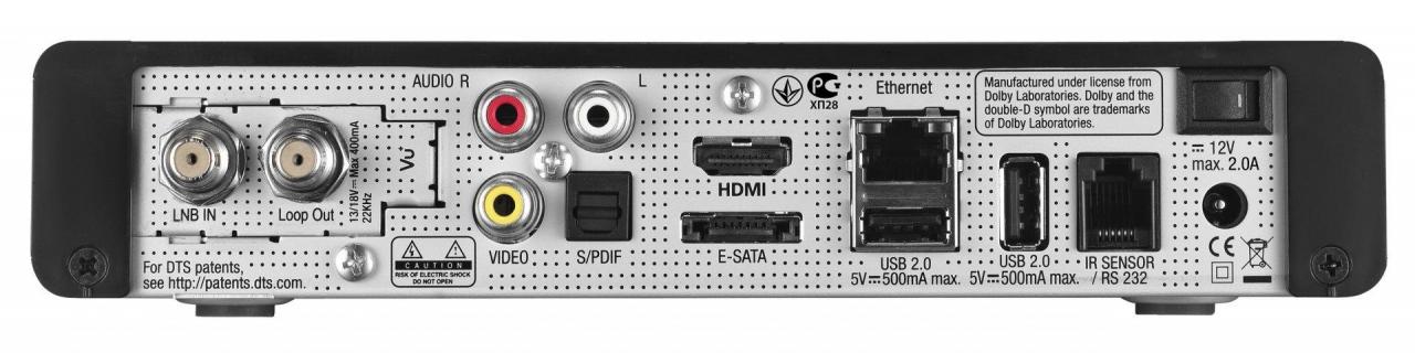

ziet hij er zo uit aan de achterzijde
als het zo is dan had je een twin tuner mogen aanschaffen,lijkt mij handiger!. daar kan je die met motor appart aansluiten vb lnb2 en met je diseqc 4x lnb op lnb1
of het kan misschien nog met een 1X8swihts dat je hem daar op poort 8 aansluit,het is maar een vb hoor

Bij gebruik van de schotelopstelling komen op een doorgekoppelde Clark Tech HD ontvanger probleemloos allesignalen en beelden van A2 binnen. BBC en ITV komen binnen met een signaalsterkte van meer dan 90%.Aan schotelopstelling en LNB afregeling kan het niet liggen.
Configuratie van VU Solo SE is volgens mij (zie jpg's)ook volgens protocol ingesteld.
Zou het misschien zo zijn dat de diseqc schakelaar (Spaun 411WSG) niet overweg kan met de commando's van de VU Solo Se?
Zoals ik hierboven heb aangegeven, zit er volgens mij dus wel een fout in je protocolinstellingen.
Als je googlet op "spaun VU+" kom je inderdaad af en toe tegen, dat de combinatie VU en spaun-switch niet altijd goed gaat.
Waardoor dat komt wordt mij niet geheel duidelijk: ik zie niet zo gauw dat iemand heeft getest/gemeten naar welke poort de LNB-spanning wordt gestuurd bij een mislukte diseqc-opdracht, en of het wellicht zou helpen om de diseqc-herhaal functie aan te zetten, of bijvoorbeeld voor 'fast diseqc' te kiezen (al is het mij niet duidelijk wat dat laatste eigenlijk inhoudt, en wat die beïnvloedt)?
Je kunt dus nog kijken of het helpt als je met die instellingen wat probeert, en anders kun je kijken of het inderdaad met een andere diseqc switch beter gaat....
