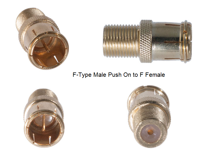

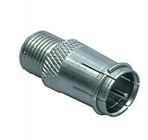

Sprietje Geplaatst: 1 augustus 2014 Geplaatst: 1 augustus 2014 Nou, ik weet niet of je daar nu zo blij mee moet zijn met zo'n verloopconnector waar je aan de achterzijde de F-connector op schroeft en hem dan over de schroefdraad van het chassisdeel schuift.De F-connector met de wartel rechtstreeks op het chassisdeel schroeven is 100% betrouwbaar.
smetje limb.BE Geplaatst: 1 augustus 2014 Geplaatst: 1 augustus 2014 Nou, ik weet niet of je daar nu zo blij mee moet zijn met zo'n verloopconnector waar je aan de achterzijde de F-connector op schroeft en hem dan over de schroefdraad van het chassisdeel schuift. De F-connector met de wartel rechtstreeks op het chassisdeel schroeven is 100% betrouwbaar. en zo kan je het met veel te gebruiken ook stuk draaien sprietje,met als gevolg dat de tuner beschadigd is enz Db. 900UHD 2X. 4x twin lnb 1x bosat 1.50m .Dreambox 7020hd v2 . Dreambox 800 Db 8000 1x. Db 800se Db 2X 500HD Sab unix triple 2x. Xsarius Galaxy 4K. Gigablue trio. Gigablue Quad Plus. Zgemma H7 Cabel en Sat Samsung UE65MU7070 4K Ultra HD Smart LED Samsung UE46F6650SSXXN led 1x LG 60"lb 870v

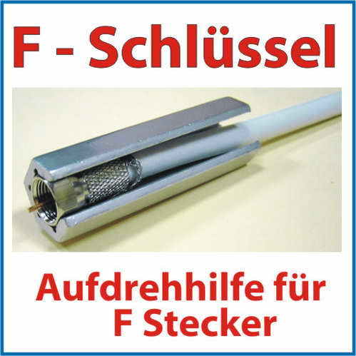

Sprietje Geplaatst: 1 augustus 2014 Geplaatst: 1 augustus 2014 Tja, een F-connector moet je natuurlijk nooit met een steeksleutel aandraaien maar met de vingers of met een speciale F- sleutel. Dan gaat er echt niets kapot.Voor mensen die de verloopplug niet kennen nog even een bijlage.
maja Geplaatst: 1 augustus 2014 Auteur Geplaatst: 1 augustus 2014 Even een reactie een camper is natuurlijk iets anders. Daar beweegt alles als je gaat rijden moet je bepaalde connectors loskoppelen. Ik gebruik een driepoot met triac schotel. Aan de lnb gebruik ik een schroefconnector. Aan de camper gebruik ik een schuifconnector. De aansluiting aan de TV vond ik van slechte kwaliteit die kon ik met de handen verdraaien (minpunt van deze tv) Dus als je daar met een sleutel of zelfs met de hand de schroef zou aandraaien denk ik dat de aansluiting binnen de korstte keren niet meer zou werken. Heb hem vastgezet met schroef aan de achterwand. In sommige gevallen is dan ook een schuifconnector te verkiezen boven een schroefconnector.
