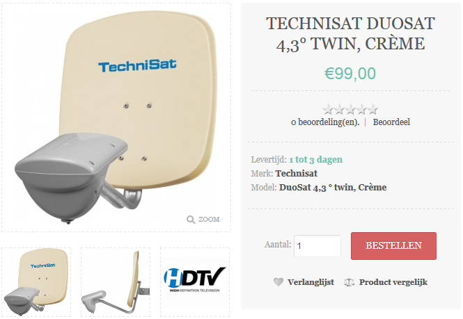

Sprietje Geplaatst: 3 augustus 2014 Geplaatst: 3 augustus 2014 Smetje, het gaat om een TechniSat DuoSat 4,3°, een Multytenne dus met maar 2 lnb's. Die is er in een single en een twin uitvoering.En nee satede, het maakt voor de signaalsterkte niets uit of je 1 of 2 uitgangen hebt.

smetje limb.BE Geplaatst: 3 augustus 2014 Geplaatst: 3 augustus 2014 (aangepast) het gaat om deze schotel. maar het gaat volgens mij sprietje toch over verlies met deze duo lnb met 2 uitgangen dus hier zit ook 2x switsh (of???) ingebouwd en zal toch ook wel een paar db minder doorgeven,klopt dit dus als je gewoon met 2 losse twin lnb's werkt met switsh ertussen hebben we een beetje verlies VB, Maximum MBT-22 monoblock twin lnb-f astra & hotbird 2x F-Connector aansluiting.Universele TWIN LNB voor het ontvangen van analoge en digitale signalen.2 koppen voor het ontvangen van de signalen van Astra+hotbird op 2 receivers.Ingebouwde DiSEQC switch. MAAR WELKE word hier gebruikt dit is nu vb astra1 19.2°E en hotbird 13°E 3 augustus 2014 aangepast door smetje limb.BE Db. 900UHD 2X. 4x twin lnb 1x bosat 1.50m .Dreambox 7020hd v2 . Dreambox 800 Db 8000 1x. Db 800se Db 2X 500HD Sab unix triple 2x. Xsarius Galaxy 4K. Gigablue trio. Gigablue Quad Plus. Zgemma H7 Cabel en Sat Samsung UE65MU7070 4K Ultra HD Smart LED Samsung UE46F6650SSXXN led 1x LG 60"lb 870v

Sprietje Geplaatst: 3 augustus 2014 Geplaatst: 3 augustus 2014 Beste satede, het signaal wordt niet gesplitst. Dat zou niet werken. Ook is de TechniSat DuoSat 4,3° net als de Multytenne maar verkrijgbaar tot 2 uitgangen, niet met 4 uitgangen.
