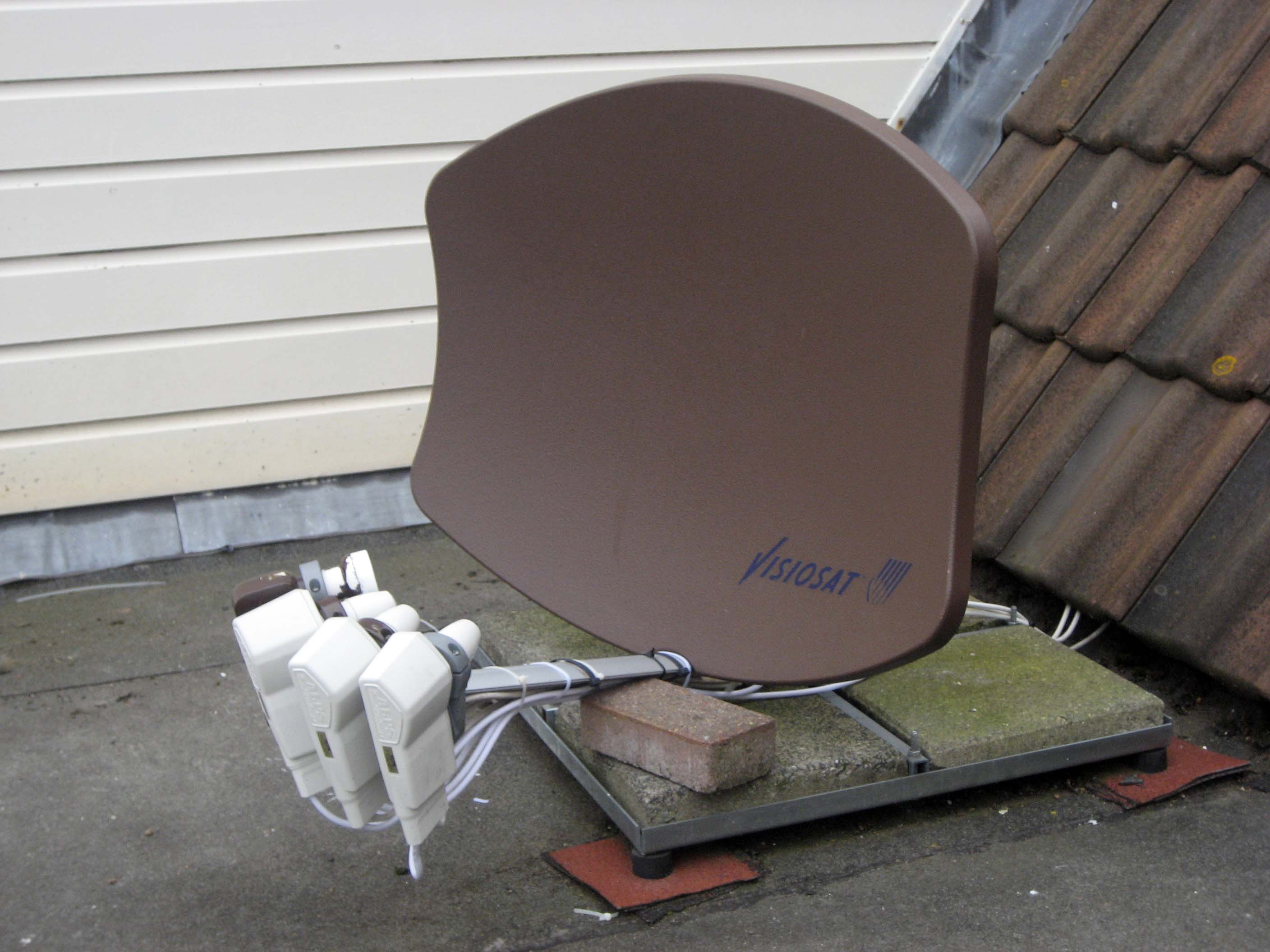

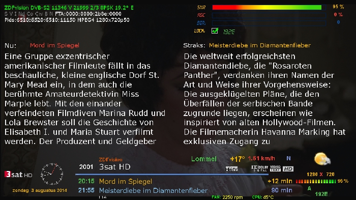

Donkeyman Geplaatst: 4 augustus 2014 Geplaatst: 4 augustus 2014 Ik gebruik al ruim 8 jaar de Visiosat Quadro voor 13.0, 19.2, 23.5 en 28.2. Hiervoor gebruik ik 3 x Alps quad en 1 Inverto Black Ultra quad. De ontvangst is hier uitstekend, en heb dit zonder dure meetapparatuur geoptimaliseerd. Met de VU+ player op de smartphone heb ik het hele spul rustig afgesteld en valt het signaal alleen bij zeer zware onweersbuien weg. Het hele gewicht van de lnb's is eigenlijk te fors voor de arm, maar ik heb dit ondervangen door een baksteen tussen de tegelvoet en de arm te schuiven. De arm staat daardoor rotsvast en stabiel. Hier destijds nog zonder Inverto lnb. VU+ Ultimo 4K PLI 9.x dual DVB-S2 FBC tuner met 750Gb WD Blue, VU+ Zero 4K PLI 9.x Visiosat G4 Quadro met 3 Alps quad en 1 Inverto Ultra Black quad, LG G1 Oled Evo 77 inch, Sony Bravia KDL 65-XD7505, , Nvidia Shield TV Pro mediaplayer, Denon AVR-X3500 audioreceiver. Zone 1: 2X Kef IQ90, 2x Kef IQ10, Kef IQ60c, BK XXLS 400 subwoofer. Zone 2: 2X Tangent EVO4. Fritzbox 7590. Synology DS423+, Raspberry Pi 3B
