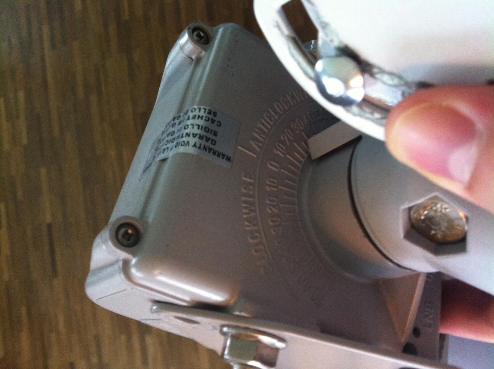

Nu kan je de schotel gaan afregelen op astra 19.2, nog even ter info, dat moet op de gekromde buis van de motor.

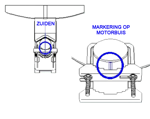

Na het zappen naar een bepaalde zender, moet de richting (oost - west ) van de schotel bepaald worden door de schotel in zijn geheel te verdraaien op de mastbuis, d.w.z inclusief motor en de hoogte (elevatiehoek ) moet aan de schotel zelf geregeld worden.
Een kleine opmerking:
De schotel moet in het verlengde van de motor gemonteerd zijn als die in zijn nulstand staat, buis - motor en schotel moeten dan op een lijn staan.
meestal is daar een markering op de buis voorzien
