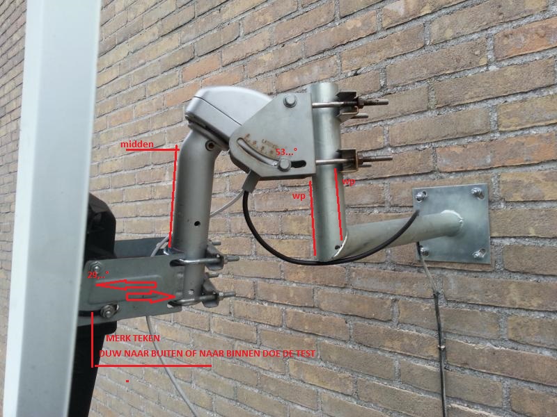

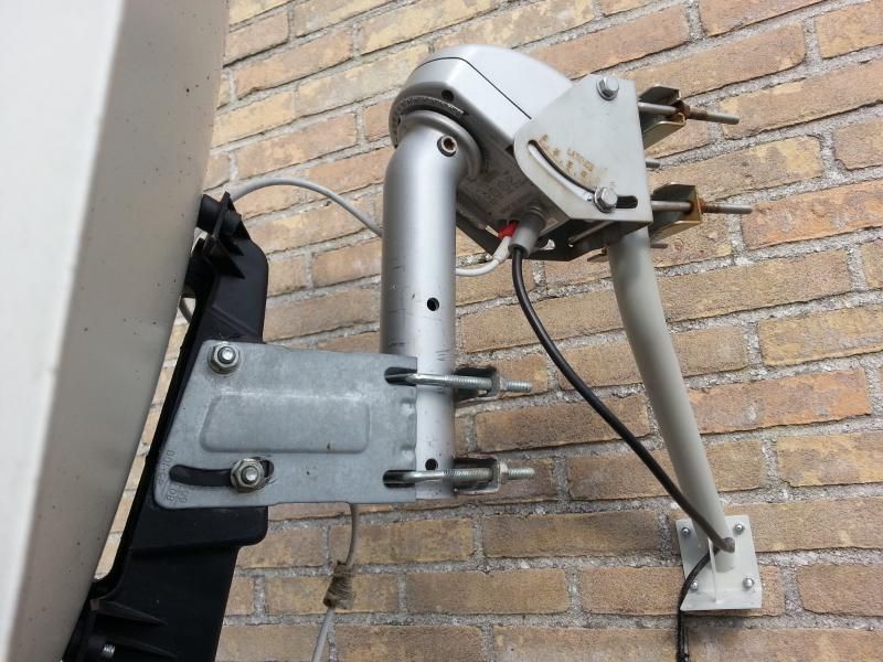

Bas1980 Geplaatst: 1 september 2014 Auteur Geplaatst: 1 september 2014 Volgens mij staat er in de handleiding van de 2100sg motor dat ie minimaal boven het eerste gaatje in de buis van de motor moet hangen?? Daarnaast, de gradenverdeling van de schotel snap ik ff niets van. Deze moet op 29 graden staan maar waar zit die? Snap even niets van de instelling die er op staat. Wie vertelt me meer? Even goed inzoomen op de foto en je ziet de zwarte getallen op het zwarte deel van de schotel ook staan.

trust Geplaatst: 1 september 2014 Geplaatst: 1 september 2014 Volgens mij staat er in de handleiding van de 2100sg motor dat ie minimaal boven het eerste gaatje in de buis van de motor moet hangen?? Daarnaast, de gradenverdeling van de schotel snap ik ff niets van. Deze moet op 29 graden staan maar waar zit die? Snap even niets van de instelling die er op staat. Wie vertelt me meer? Even goed inzoomen op de foto en je ziet de zwarte getallen op het zwarte deel van de schotel ook staan. Voor het uitrichten maakt het niet uit of de schotel boven of onderaan die elleboog hangt , maar verder naar boven heb je een mindere belasting op de lagers in de motor . Het verschil tussen theorie en praktijk is mijn uitdaging . Octagon SF8008 4K Edision Primo IP S2 Dr.HD F16 1.8 m ChannelMaster Offset in tuin 53º E - 45º W Jaeger SMR 1224 Usals met 5 Lnb wisselaar 2x Ka - Ku - C band Lin / Circ 1.2 m Echostar Offset aan schuur 53º E 34.5 W Twoteck Twinrotor met 3 Lnb wisselaar Ku - Ku low - Ka

Sprietje Geplaatst: 1 september 2014 Geplaatst: 1 september 2014 Inderdaad trust, de motor trekt zich de pleuritus als je de schotel onderaan de elleboogpijp monteert. Hoe dichter bij de elleboog, des te minder de belasting van de rotor en voor het juist volgen van de Clarkebelt maakt het niets uit.
smetje limb.BE Geplaatst: 1 september 2014 Geplaatst: 1 september 2014 zet eens met een stift een merkteken hoe je schotel nu staat en zet hem eens wat meer vertikaal een graad of 2°A3° en kijk of je dan wat meer sats kan nemen zou toch moeten werken hoor en heb je nog een vrij nieuwe zenderlijst in je ontvanger enz Db. 900UHD 2X. 4x twin lnb 1x bosat 1.50m .Dreambox 7020hd v2 . Dreambox 800 Db 8000 1x. Db 800se Db 2X 500HD Sab unix triple 2x. Xsarius Galaxy 4K. Gigablue trio. Gigablue Quad Plus. Zgemma H7 Cabel en Sat Samsung UE65MU7070 4K Ultra HD Smart LED Samsung UE46F6650SSXXN led 1x LG 60"lb 870v
smetje limb.BE Geplaatst: 1 september 2014 Geplaatst: 1 september 2014 Doe dit als je hem op 23°E hebt staan en kijk of het signaal beter word Db. 900UHD 2X. 4x twin lnb 1x bosat 1.50m .Dreambox 7020hd v2 . Dreambox 800 Db 8000 1x. Db 800se Db 2X 500HD Sab unix triple 2x. Xsarius Galaxy 4K. Gigablue trio. Gigablue Quad Plus. Zgemma H7 Cabel en Sat Samsung UE65MU7070 4K Ultra HD Smart LED Samsung UE46F6650SSXXN led 1x LG 60"lb 870v
