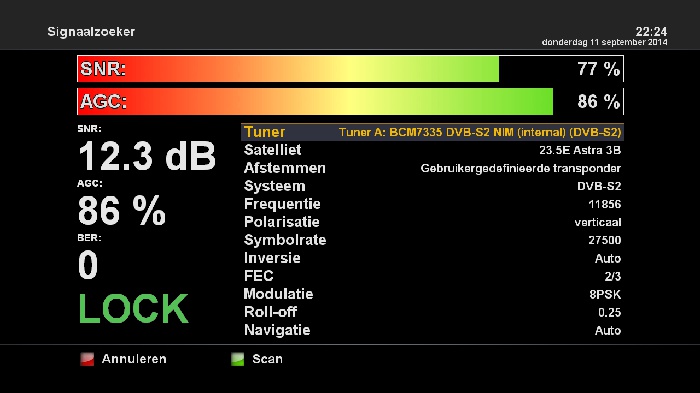

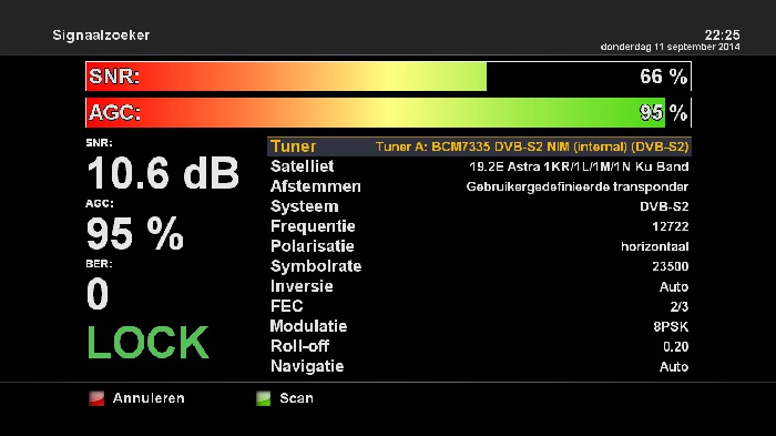

sattv4iedereen Geplaatst: 11 september 2014 Geplaatst: 11 september 2014 Hi, mijn kameraad en ik hebben dezelfde configuratie.Helaas lukken we er niet in om meer dan 69% te krijgen op astra 19,5 en 75% op astra 3. Dit met een triax van 78 cm en een duo lnb van m7.Die is volledig geschoven tot tegen de arm. Ik heb juist hetzelfde.Ik zal nu mijn signaalmetingen eens bijvoegen en morgen diverse foto nemen van de schotel om te zien,of er iets loos is,want over maanden (voor 8PSK begon) hadden we nog 90%. Als we een van de satellieten op het sterkste uitmeten hebben we 80-85% maar op de andere dan niks.dit geld zowel voor astra1 of astra 3.Geeft iemand tips? P.S.ik heb geen beelduitval,maar mijn kameraad bij regen wel. Het betrof bij ik en mijn kameraad over een vu duo en we gebruiken beiden pli 4.0. P.S.2 ik heb wel geen Vlaams abonnement,maar dit belet volgens mij niet om het signaal te meten.En ik bedoel bij geen beelduitval het mtv networks paket en hallo tv. Ontvangst van de astra 3 satelliet met een selfsat h50D via de vu zero 4K.cd multiroom pakket met mz 102 en een vu uno 4k dvb-c fbc tuner met ci+ tv met een kaartje( telenet ). Gigablue bijgekomen voor sat en kabel.Informatie die ik geef, gaat over de Belgische situatie, tenzij anders vermeld|

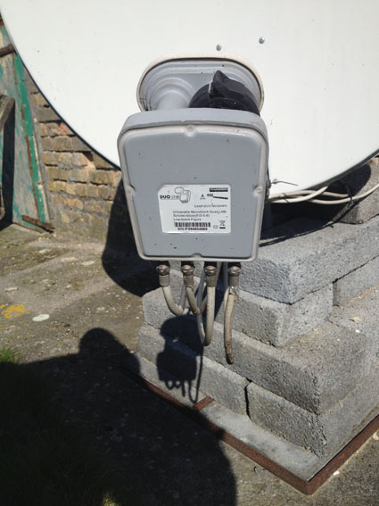

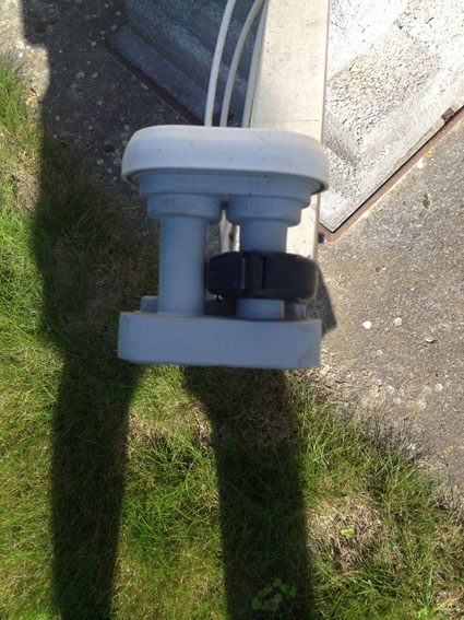

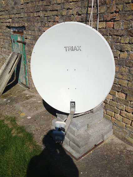

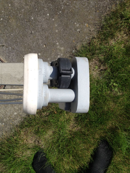

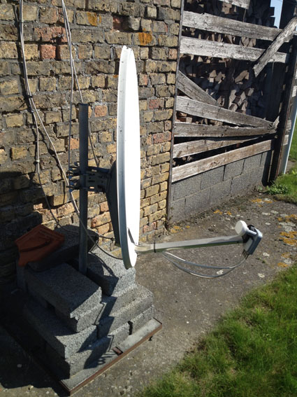

sattv4iedereen Geplaatst: 12 september 2014 Auteur Geplaatst: 12 september 2014 DE lnb is van tv vlaanderen,en de schotel is 78 cm.Zie bijlage's van mijn schotel. P.S. let niet teveel,op de achtergrond,het is een oude boerderij waar we wonen,die gebouwd geweest is na de oorlog en zijn beste tijd heeft gehad,en onderhouden is wat moeilijk voor mijn hoogbejaarde ouders. Wie de foto's onbewerkt wil zien en groter,kan ze ook zien via volgende link: https://www.dropbox.com/sc/3bj46ionxs5dy0n/AAA0k2r_7NGh9L0ChbLt1COLa Ontvangst van de astra 3 satelliet met een selfsat h50D via de vu zero 4K.cd multiroom pakket met mz 102 en een vu uno 4k dvb-c fbc tuner met ci+ tv met een kaartje( telenet ). Gigablue bijgekomen voor sat en kabel.Informatie die ik geef, gaat over de Belgische situatie, tenzij anders vermeld|
blackeyes Geplaatst: 12 september 2014 Geplaatst: 12 september 2014 (aangepast) zo te zien staat de schotel helemaal scheef of is het gezichtsbedrog? dan de paal waterpas zetten dan lukt het je wel 12 september 2014 aangepast door blackeyes vu duo//vuduo2//mutant hd51 4k // 65 inch lg4k 2 keer gibertini 100 // t90 // triax 88
Sprietje Geplaatst: 12 september 2014 Geplaatst: 12 september 2014 Beste sattv4iedereenHeb jij een Triax 78? Daar geloof ik niets van. Ik zie op de foto's dat het schotelblad met 6 bouten vast zit en dat is alleen bij een Triax 88 en 110.Bij een Triax 78 zit het schotelblad met 5 bouten vast.Zou je de schotel eens na willen meten op de spiegel gemeten.Bij een Triax 88 is deze 85cm breed en 95cm hoog.Bij een Triax 78 is deze 70cm breed en 78cm hoog. 1
smetje limb.BE Geplaatst: 12 september 2014 Geplaatst: 12 september 2014 (aangepast) mijn gedacht is een andere duo lnb voor grotere schotels vanaf 80cm tot vb 110cm Of andere afmeting dit is een triax van 78cm 12 september 2014 aangepast door smetje limb.BE Db. 900UHD 2X. 4x twin lnb 1x bosat 1.50m .Dreambox 7020hd v2 . Dreambox 800 Db 8000 1x. Db 800se Db 2X 500HD Sab unix triple 2x. Xsarius Galaxy 4K. Gigablue trio. Gigablue Quad Plus. Zgemma H7 Cabel en Sat Samsung UE65MU7070 4K Ultra HD Smart LED Samsung UE46F6650SSXXN led 1x LG 60"lb 870v
de mon Geplaatst: 12 september 2014 Geplaatst: 12 september 2014 Er zit een briefje bij met de schuine streep om de duo lnb schuin te zetten (bij jouw zit die andersom gedraaid).Op de lnb zijn sticker staat bij mij 60 cm (a1 in de klem). Mijn 60 cm duo lnb quad heeft nr S/N:P114306762 ;ca 40mm meet ik tussen de 2 hoorns bij mij. 1*187;2*110;3*70 schotels-11*twin lnb;2*quad lnb;Sab Sky 4900
Gast Geplaatst: 12 september 2014 Geplaatst: 12 september 2014 Mijn 78 Triax zit met 3 bouten in het schotelblad vast.....was dat dan?
sattv4iedereen Geplaatst: 12 september 2014 Auteur Geplaatst: 12 september 2014 Ok,ik zie dat ik werk heb.Ik heb ook andere zaken te doen,maar zal eens een meter nemen,en deze meten. 2,5 meter ver staat een haag van 1m80 en op 5 meter mais,die toch iets meer dan 2 meter meet.Ik zal vanuit de stand van de schotel ook eens een foto nemen,en die laten zien.Ook zal ik eens kijken,of de paal loodrecht staat. Maar dan is het probleem bij mijn kameraad nog niet opgelost. Ik heb hier al gelezen,de lnb op de andere arm te plaatsen en de schotel uit te richten op de 23,5°,omdat die de zwakste is. Wordt vervolgd zaterdag of zondag. Ontvangst van de astra 3 satelliet met een selfsat h50D via de vu zero 4K.cd multiroom pakket met mz 102 en een vu uno 4k dvb-c fbc tuner met ci+ tv met een kaartje( telenet ). Gigablue bijgekomen voor sat en kabel.Informatie die ik geef, gaat over de Belgische situatie, tenzij anders vermeld|
