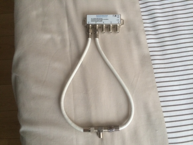

Niet alleen zal door de misaanpassing de kabel gevoeliger worden voor instralen van stoorsignalen,
Hoe komt dat dan?
Als de afscherming intact blijft (zoals bijvoorbeeld bij een T-splitter), kunnen er dan toch stoorsignalen instralen?
Dat snap ik even niet...

Transmissielijnen zijn uitermate complex.
Wanneer je ze niet aan de uiteinden afsluit met de juiste impedantie en symmetrie kunnen er allerlei neveneffecten ontstaan.
Een daarvan is dat er mantelstromen kunnen gaan lopen, de kabel gaat zelf als antenne werken.
Dit staat los van de afscherming.
Er bestaan voor coaxiaal kabels mantelstroom filters, om ongewenst stralen te voorkomen.
