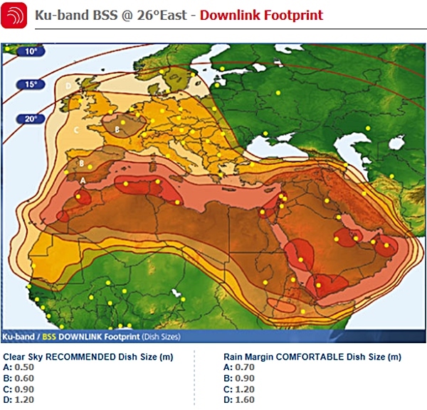

Dan mag ik aannemen dat het een Triax 78 is die op de spiegel gemeten 70cm breed en 78cm hoog is. Nou dat is wel heel erg weinig om daar de Badr mee te ontvangen. En als je die dan specifiek gericht hebt op de Badr, dus met de lnb gewoon op de arm, dan is het al heel erg krap bemeten maar met de lnb een flink stuk uit het midden omdat je ook de Hotbird nog wilt ontvangen, dat lijkt me wel heel erg weinig signaal te geven.
Ik kan me bijna niet voorstellen dat dat goed gaat komen.
Hoe heb jij die signaalkwaliteit van 70% gemeten?
Met 16 graden ontvangsthoek tussen de twee satellieten, verlies je 0,7db van de 37,1dB die een Triax 78 maximaal geeft. Dan kom je uit op 36,4dB signaalwinst. Dat zou uitkomen op een Triax 70 als die zou bestaan, een schotel van slechts 64cm breed en 70cm hoog.

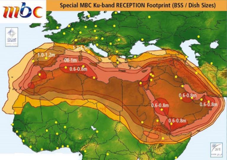

Tja, in Dubai kun je de Badr met een 40cm-schotel ontvangen maar in Nederland heb je toch een 80-90cm schotel nodig zonder veel regenreserve.

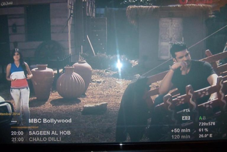

Ik vraag me af waar het signaal vanaf komt wat op je foto te zien is. Gezien de frequentie en lnb-frequentie die je hebt ingegeven moet de werkelijke frequentie ongeveer 12700V zijn . SR=22000. Ik kan op 26 graden oost geen transponder vinden met die gegevens,ook op de hotbird niet. Wel op 19,2 graden oost. MBC zou overigens wel moeten lukken met jouw schotel als ie goed uitgericht staat.

Ik ga een Triax 100cm schotel aanschaffen. In de breedte.
M.b.t. het signaal dat op de foto/televisie te zien is:
Ik heb geen flauw idee. Moet ik overigens die Transponder niet wijzigen?
