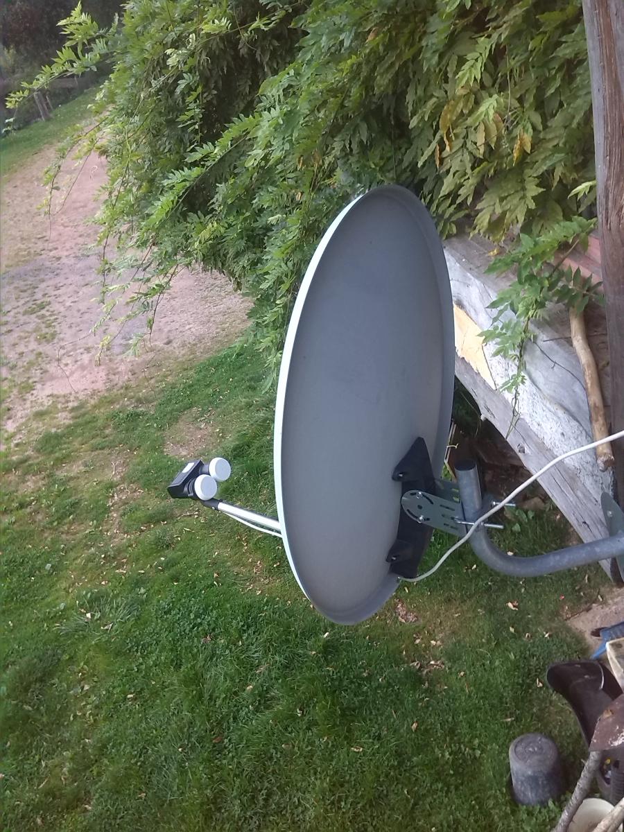

Cohill Geplaatst: 30 september 2014 Geplaatst: 30 september 2014 G'dag allen Ik krijg astra3 niet. Volgt mijn gegevens: Ik woon in de Vogezen, 15 minuten (met de auto) van St. Die vandaan Ik heb een ong. 6 jaar oude naamloze schotel 83 cm hoog en ong 72 cm breed (ovaal). Met een ronde! stang naar de lnb kop toe. Afstand van de hart van de klem tot de schotel is 61 cm ik heb een dubbele lnb simple, recent gekocht. H.o.H. is 6.5 cm. Van een algemene bouwzaak hier in Frankrijk te vergelijken met die in Nederland. ik kan het inrichten dat ik HD bfn (op 14), Eurosport HD (op 28) en een lokale omroep, Gelderland denk ik, op 77. Ook HD Instellen, bewaren en dan naar NPO1 of andere en er is niets te zien. Het geeft de algemene kreet van sleche verbinding. Ik heb beide kanten van de lnb in de klem uitgeprobeerd, de twee balken van kwaliteit en signaal toont aan 75 tot 85 % Is de LNB met een HoH van 65mm niet goed? is het voor de franse markt, dus Hotbird en astra? Groeten Cohill
Tonskidutch Geplaatst: 30 september 2014 Geplaatst: 30 september 2014 beetje een open deur... intrappen maar het monoblock 13<>19,2 Oost ist natuurlijk bedoeld voor 23,5 (gelderland) <> 28,2 (eurosport HD) Video Games Lana del Rey

Tonskidutch Geplaatst: 30 september 2014 Geplaatst: 30 september 2014 (aangepast) ja, zou ik kunnen doen. dat monoblock (en er zijn er meerdere) was OORSPRONKELIJK bedoeld voor de ontvangst van 19,2 en 13 OOst dat is 6,2 graad verschil (de toeters, feeds, staan dus vast opgesteld in een bepaalde hoekverdraaiing) jouw 28,2 en de 23,5 Oost is dus een andere verdraaiing qua Hoek - a - 28,2 - 23,5 = 4,7 graden - b - 19,2 - 13 = 6,2 graden het monoblock bedoeld voor de laatste - b - zal dus nooit gebruikt kunnen worden als je beide satelliet posities wilt ontvangen van de posities - a - en er zijn nog meer afhankelijkheden maar je kunt dus nooit beiden tegelijkertijd in het focus punt van de LNB krijgen neem gewoon twee losse LNB's met een universele LNB houder 30 september 2014 aangepast door Tonskidutch Video Games Lana del Rey

Sprietje Geplaatst: 30 september 2014 Geplaatst: 30 september 2014 Beste CohillIk heb het voor je uitgerekend en de afstand van de koppen moet voor de schotel die je hebt 50mm zijn in St.Die.Dan is een 6 graden monoblock ongeschikt wat je nu hebt. Je moet een 4,3 graden monoblock hebben voor een 80cm-schotel. Daarvan staan de koppen 53mm hart op hart uit elkaar. Die 3mm verschil kun je verwaarlozen. Ik ben echter bang dat ze die in Frankrijk niet zullen hebben want de combinatie Astra 19,2 - 23,5 kennen ze in Frankrijk niet. Ik denk dat je die het beste in Nederland kunt kopen.Maar wat je schrijft klopt niet. Je hebt het over HD bfn op 14. Ik neem aan dat je BVN bedoeld die op 14 zit maar dat is geen HD maar SD. Die zit op de Astra 19,2. Eurosport HD en Gelderland zit op de Astra 23,5

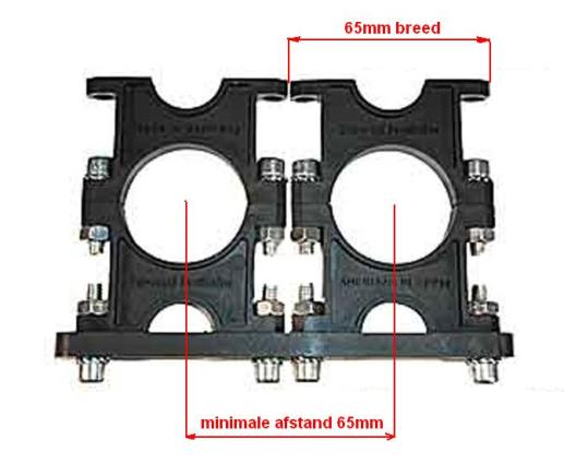

Sprietje Geplaatst: 30 september 2014 Geplaatst: 30 september 2014 Beste CohillEen Triple-lnb waarmee je de Astra 1, 2 en 3 mee kunt ontvangen past niet op je schotel. Dan zul je een Triax 64 moeten nemen maar dan heb je weinig regenreserve.Drie losse lnb's op je schotel kan wel maar dan moeten het smalle lnb's zijn. Gewone passen er niet op.Aan de universele lnb-houder waar Tonskidutch het over heeft, daar heb je niets aan. Daarmee kun je de lnb's niet op 50mm hart op hart van elkaar zetten. De minimale afstand van die houder is 65mm.
