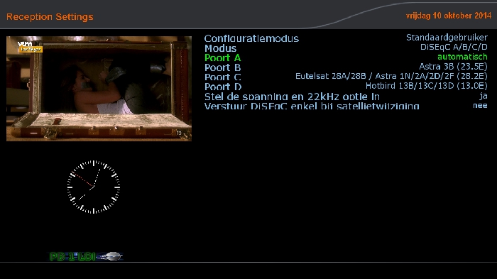

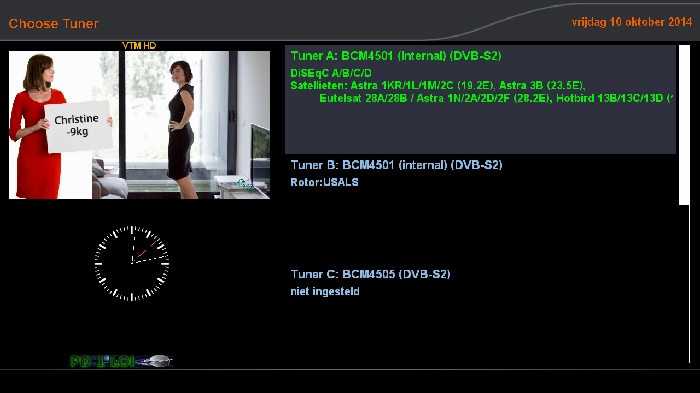

druk menu ga dan naar instellingen
daar klik je op zenders zoeken ok dan tunerconfiguratie ok
dan klik je op tuner A en diseqc A/B/C+D op zetten
en geef daar in op automatisch met de pijltje toets links of rechts drukken voor de 4 sattelieten
zie afbeelding
en druk op ok dan gaat je ontvanger ze zelf selecteren
je moet wel een recente zenderlijst erin hebben zitten
voer deze stap ook bij je 2é tuner uit
ik heb mijne zo staan

en als je tuner A uitschakeld dan zou je toch ook beeld moeten krijgen langs tuner B
Db. 900UHD 2X.   4x twin lnb 1x bosat 1.50m .Dreambox 7020hd v2 . Dreambox 800 Db 8000 1x.  Db 800se

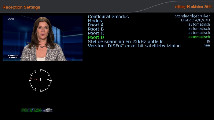

jij kan wel voor 'automatisch' kiezen
als je vb op astra 1 staat in het menu van tunerconfiguratie bij tuner A
VB: POORT A als je daar opstaat druk je links of rechts tot je automatisch hebt
en voer deze stap bij elke poort uit A B C D
ook bij tuner B

zie goed naar de foto en voer deze stappen overal uit
en kijk of je alles net gelijk ik hebt staan uitgezonderd de sattelieten natuurlijk want dat is niet bij iedereen gelijk.

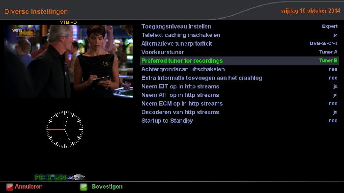

vb: tuner A is om gewoon zenders te kijken
en tuner B is voor opname zullen we maar zeggen

Sorry, inderdaad kan ik wel kiezen voor automatisch. Dat heb ik eerder nooit gezien. Dat gedaan dan stelt hij het inderdaad automatisch in met dezelfde instellingen als ik bovenaan het eerste bericht had geschreven. Behalve Poort A herkende hij niet (zowel op Tuner A als op Tuner B niet) dus ik heb Hotbird er handmatig in gezet en toen opslaan gedrukt.
Hoe kan ik controleren of hij nu voor beide tuners tegelijk werkt?

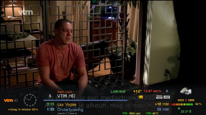

je ziet ook in je info scherm welke tuner er nu beschikbaar is
kijk rechts onder net boven 23.5°E daar zie je tuner A staan
Okey, die zie ik bij mij ook staan maar omdat eigenlijk altijd A groen was dacht ik dat B niet functioneerde en wist niet dat je A moest uit zetten als je alleen B aansluit (om te testen). Vandaar mijn verwarring.
