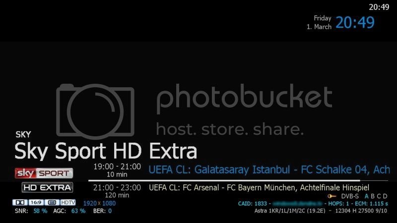

Hallo,
Ik heb al sinds enige jaren Vu+ receivers met VTi erop en heb zaterdag mijn Dreambox 7020HD vervangen door een
Vu+ Uno 4K SE.
Ik heb VTi15 erop gezet en heb een vraag m.b.t. de beschikbare skins.
Ben op zoek naar een skin waar ik de zender details kan zien, zoals positie, frequentie, H/V, symbol rate en FEC.
Ik heb gisteren de gehele avond alle beschikbare skins (welke te downloaden zijn via VTi) en alle extra opties (de pro functies of skinable parts) bekeken, maar kon er geen een vinden die deze info kon weergeven.
Bij de Dreambox was dat standaard (of gewoon geluk gehad dat de gebruikte skin het had).
Heeft of weet iemand een skin die dit in zich heeft of het makkelijk laat configureren ?
Deze extra info is nuttig ivm met een probleem dat ik heb met bepaalde zenders (zal daarvoor later een aparte topic voor starten).
Op de Dreambox waren trouwens SNR, AGC en BER te zien, op de VTi skin heb ik tot nu toe slechts SNR en AGC gezien, terwijl de BER info wellicht het beste is om te weten.

Op 30-1-2021 om 20:16, ejdv zei:
Zal me wat intensiever moeten inlezen.
je kan daar ook vragen stellen aan "de betere skinners" die je dan tips en antwoorden geven.

In je Second info Bar in de Atile skin wordt de zender info gewoon getoond...

2 uren geleden, Mimisiku zei:
Dan zal ik dat maar eens bekijken dan.
Bedankt voor de tip.
