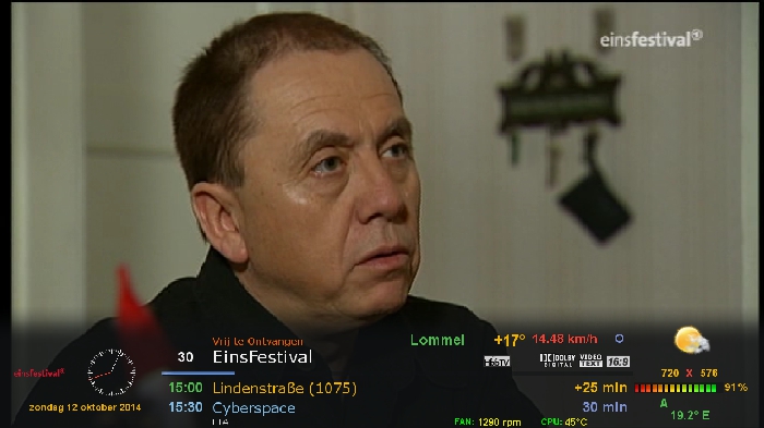

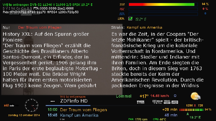

smetje limb.BE Geplaatst: 12 oktober 2014 Geplaatst: 12 oktober 2014 (aangepast) Transponders die niet werken zijn: op Astra 19.2: 11053V (Eins festival), 11347V (ZDF Info HD), 11362H (ZDF neo HD), 11494H (SWR RP HD) dit zeg jij?Hier volop beeld met dreambox 8000HD 12 oktober 2014 aangepast door smetje limb.BE Db. 900UHD 2X. 4x twin lnb 1x bosat 1.50m .Dreambox 7020hd v2 . Dreambox 800 Db 8000 1x. Db 800se Db 2X 500HD Sab unix triple 2x. Xsarius Galaxy 4K. Gigablue trio. Gigablue Quad Plus. Zgemma H7 Cabel en Sat Samsung UE65MU7070 4K Ultra HD Smart LED Samsung UE46F6650SSXXN led 1x LG 60"lb 870v
smetje limb.BE Geplaatst: 12 oktober 2014 Geplaatst: 12 oktober 2014 deze doen het ook Db. 900UHD 2X. 4x twin lnb 1x bosat 1.50m .Dreambox 7020hd v2 . Dreambox 800 Db 8000 1x. Db 800se Db 2X 500HD Sab unix triple 2x. Xsarius Galaxy 4K. Gigablue trio. Gigablue Quad Plus. Zgemma H7 Cabel en Sat Samsung UE65MU7070 4K Ultra HD Smart LED Samsung UE46F6650SSXXN led 1x LG 60"lb 870v

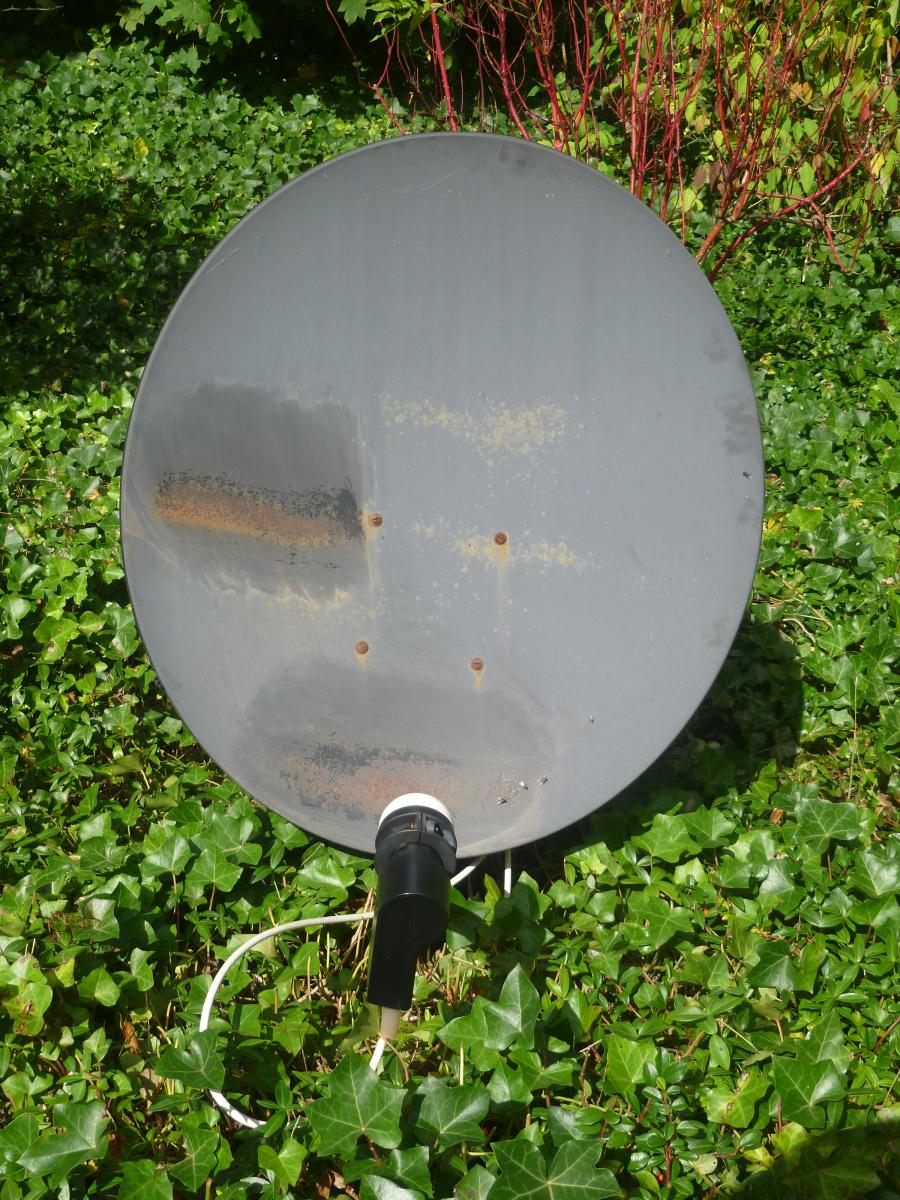

Moderator ceesv Geplaatst: 12 oktober 2014 Moderator Geplaatst: 12 oktober 2014 Ik heb al minstens enkele maanden een probleem met sommige HD zenders op Astra 19.2 en Astra 28.2. Voor de betroffen transponders varieert de ontvangst tussen schokkend beeld tot geen signaal (quality). Mijn installatie is een 15 jaar oude 60 cm schotel (hier en daar wat roest),Wat zou ik nog kunnen proberen? Wat dacht je van een nieuwe schotel? Roest kan door oppervlakte ruwheid en pits voor faze fouten in het gereflecteerde signaal zorgen. Gaat niet bestaat niet! 65" 4-K OLED, Vu+ Duo 4K SE BT, Vu+ Solo 4K, Rebox-8500, Rebox-8000, Wavefrontier T-90, Satlook Digital NIT, Megasat HD5 Combo Gebruik je een advertentie blocker? Maak dan een uitzondering voor onze website. Zonder advertentie (inkomsten) kan deze site niet voortbestaan.

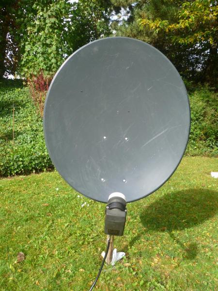

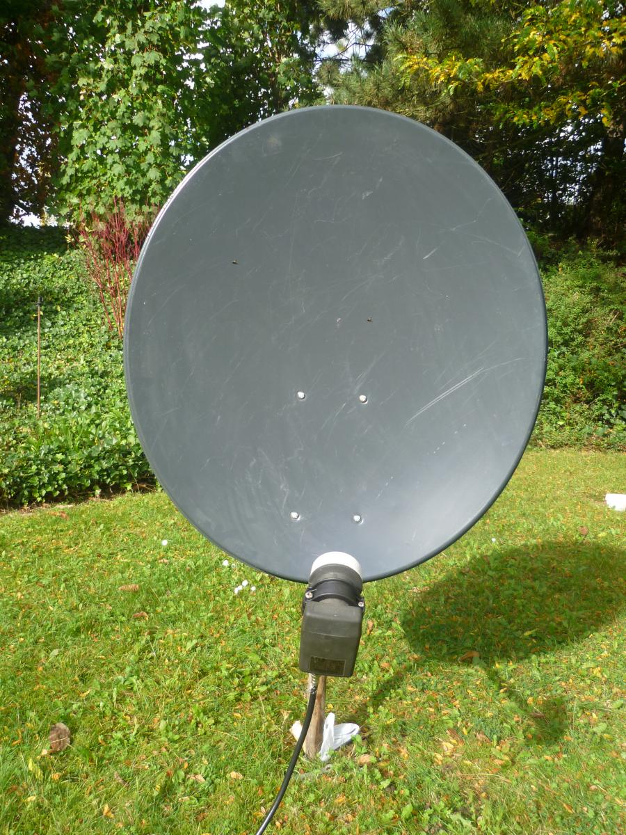

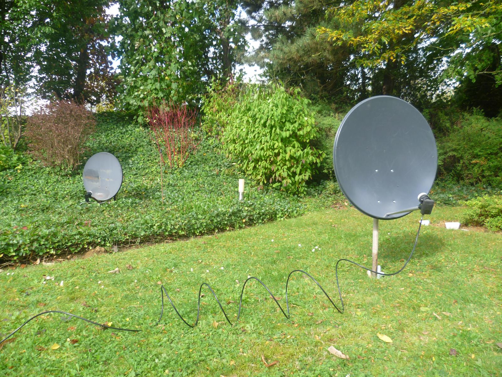

Andre1 Geplaatst: 13 oktober 2014 Auteur Geplaatst: 13 oktober 2014 Ik heb de 70cm schotel van onder het stof gehaald en geinstalleerd met de oude LNB en op Astra 19.2 uitgericht. De ontvangst is iets beter. Ik heb nu bvb op ZDF HD 11362H level 88% en kwalitiet 79%. Maar het probleem blijft, beeld stottert nog steeds. Ik heb wel gemerkt dat de stand van de LNB (de hoek) erg gevoelig is voor de ontvangst. Een paar mm draaien en het beeld valt volledig weg. Bij de SD zenders was dit vroeger zeker niet het geval. Ik heb enkele foto's toegevoegd van de roestige 60cm schotel en van de provisorisch opgestelde 70 cm schotel die nu weer terug in de kelder staat. Zo te zien zaten er wel wat schrammen op. Vanavond test ik een andere ontvanger, de Philips DSR8121 van TVV. Ik ben benieuwd.
