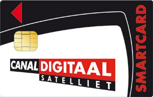

De kaart die het zou moeten doen geeft geen respons in het Ppanel als de kaart met de chip naar beneden ingestoken is: no or unkown card inserted. En dus ook geen beeld met de Dreambox. Wel beeld in de Philips ontvanger.
De kaart ziet er uit zoals in de bijlage.
Ligt dit aan het soort kaart of ben ik wat vergeten te doen?

Pak eens een lagere versie van CCcam, 2.3.0 is eigenlijk gemaakt voor de laatste versie kaarten van CD

CCcam 2.3.0 leest wel een hele oude Irdeto kaart maar niet de generatie daarna... :crazy:
Terug gegaan naar de oudste te downloaden versie van CCcam via het download menu, versie 1.6.2 en het kaartje is weer bruikbaar.
Thanx alias! :)
