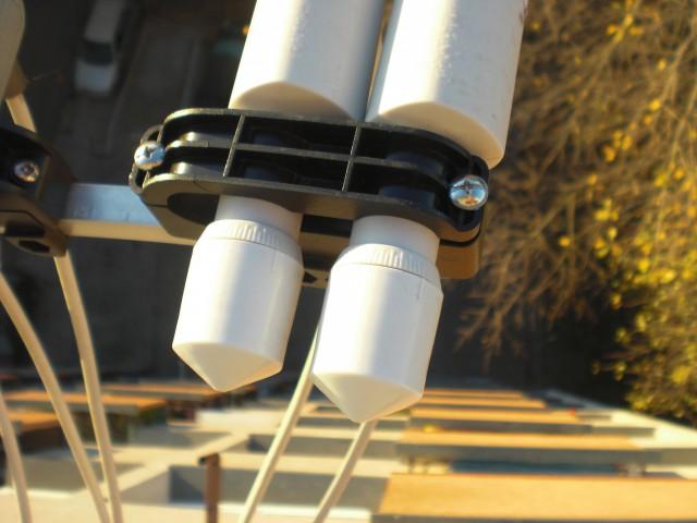

Zou gaan voor Alps.
Heb eigenlijk weinig last van druppels op de kop van de smalle lnb en gebruik deze voor 19.2 omdat we meer op 23.5 kijken. Er kan echter wel makkelijker een druppel blijven hangen in de kop van de smalle lnb. Als de zon dan schijnt heb jij nog geen beeld :D.

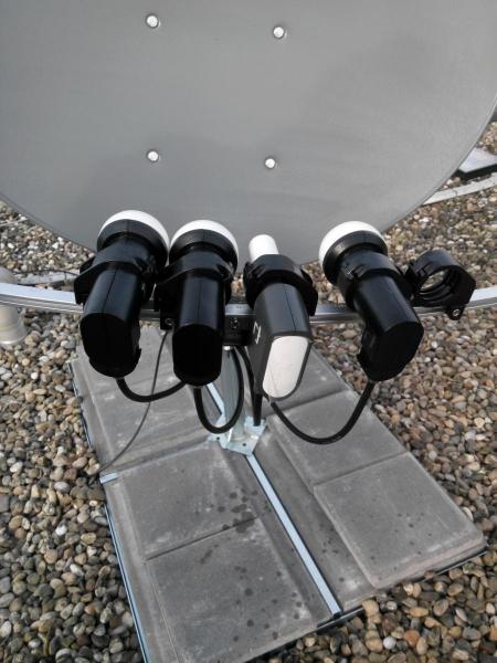

Beste Sprietje,
We hebben hierover wel eens eerder gesproken. Ik ga voor het meest optimale signaal op 23.5.  Na de afstelling van 23.5 ga ik naar 19.2. Als ik deze twee posities optimaal heb zet ik de schotel in het midden. Zoals ze bij Satlex aangeven op ongeveer 21 graden. Volgens mij komen we dan uiteindelijk uit bij dezelfde eindstreep.
Ook heb ik Hotbird op de centrale positie bekeken in signaal. Ik haal er niet minder uit in de multifeed.
Van de week is het mooi weer en zal ik het nog eens op jouw manier doen want je bent nooit te oud....
Wordt vervolgd!

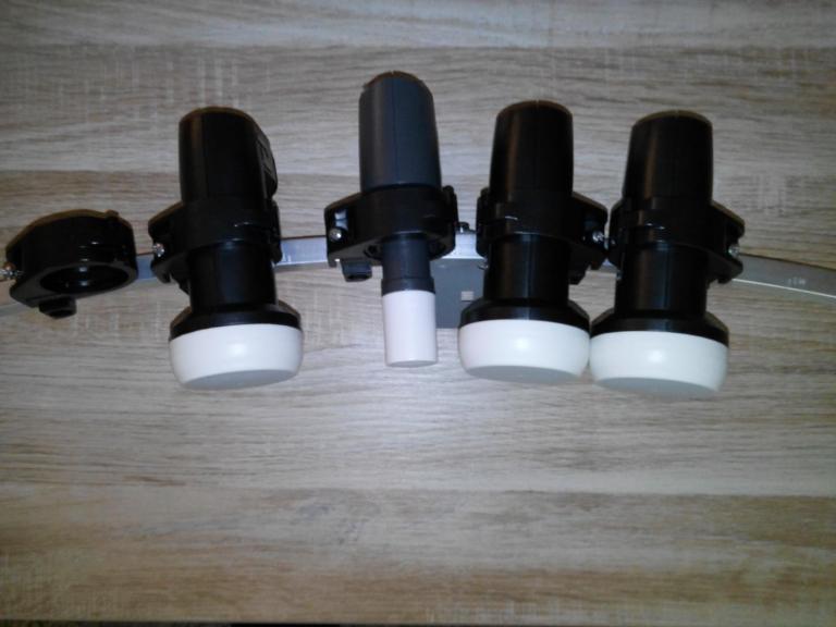

Ik heb het nog eens even nagekeken en ben ooit op jouw advies aan deze instelling gekomen:
Je moet de Maximum E-85 als volgt afstellen:
Stel de skew van de schotel in op nul graden.
Controleer met een waterpas of de rail precies horizontaal staat. Stel hem zonodig goed.
Stel de skew van de schotel in op 100,7 graden.
Stel de elevatie van de schotel in op 29 graden.
De afstanden van de lnb's moeten als volgt staan:
tussen de Hotbird 13 en Astra 19,2 is 76mm
tussen de Astra 19,2 en Astra 23,5 is 51,5mm
tussen de Astra 23,5 en Astra 28,2 is 55mm
Met koppen van 60mm gaat dit dus niet. Het enigste wat je kunt doen is de koppen van de Astra 19,2, 23,5 en 28,2 tegen elkaar te zetten. Hierbij begin je de houder van de Astra 23,5 zo in te stellen, dat de lnb boven de arm staat.
De lnb van de Hotbird moet op 68,5mm van de Astra 19,2-lnb afgesteld te worden gemeten aan de voorzijde van de lnb van kuiltje tot kuiltje
Stel de skew van de lnb's als volgt in:
Hotbird 13 op 7 graden
Astra 19,2 op 4 graden
Astra 23,5 op 8 graden
Astra 28,2 op 11 graden
d.w.z. met de wijzers van de klok meegedraaid t.o.v. verticaal als je naar de binnenzijde van de schotel kijkt.
Stel nu de schotel af op de Astra 23,5 op maximale signaalkwaliteit. De rest staat dan ook zo goed mogelijk.

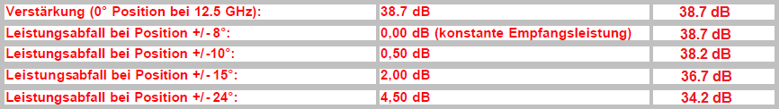

Ja, toen kende ik de versterkingsgegevens van de E85 nog niet hoe snel die afvalt als satellieten onder een hoek invallen. Dan is een Wavefrontier T90 toch een echte multifocus schotel want die valt bij 15 graden pas 0,5dB af. De E85 valt bijna af als een gewone offsetschotel. Kijk maar eens naar een gewone Triax 78, die valt bij 2,4dB af, iets meer dan een E85 met 2dB.
De E85 is gemaakt voor multifeed ontvangst van 5 satellieten en is niet vergelijkbaar met een T90 (wat overigens een mooi product is).
Voor mij is een E85 een mooie schotel voor de vier populaire satellieten evenals een Gibertini 100 met rail.
