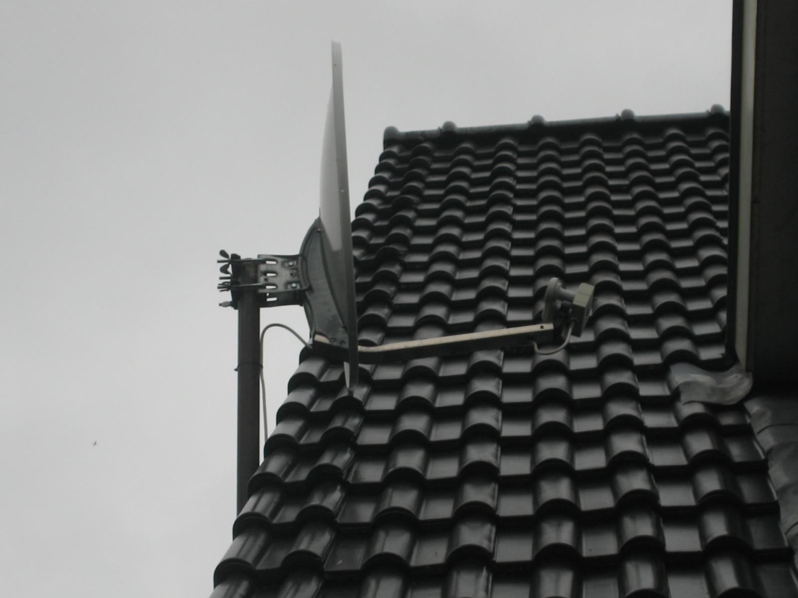

Anoniem Geplaatst: 4 november 2014 Auteur Geplaatst: 4 november 2014 en die pijp dat je zegt daar kan normaal toch ook een 88cm op gemonteerd worden ! Even een plaatje vanaf de grond genomen. Eigenlijk is de pijp net te kort om er een 88 cm op te monteren, de 78 cm hangt net boven de dakpannen.
smetje limb.BE Geplaatst: 4 november 2014 Geplaatst: 4 november 2014 en is dat een stuk dak dat ik zie ? maak anders nog een paar foto's aub met duidelijk overzicht ik denk dat je hem hoger moet gaan plaatsen,heb de indruk dat het stukje dak je signaal wat hinderd Db. 900UHD 2X. 4x twin lnb 1x bosat 1.50m .Dreambox 7020hd v2 . Dreambox 800 Db 8000 1x. Db 800se Db 2X 500HD Sab unix triple 2x. Xsarius Galaxy 4K. Gigablue trio. Gigablue Quad Plus. Zgemma H7 Cabel en Sat Samsung UE65MU7070 4K Ultra HD Smart LED Samsung UE46F6650SSXXN led 1x LG 60"lb 870v

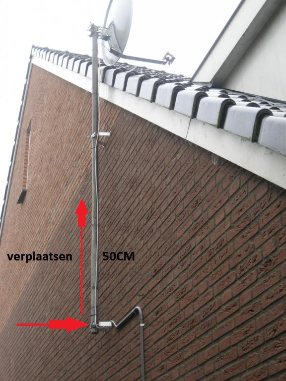

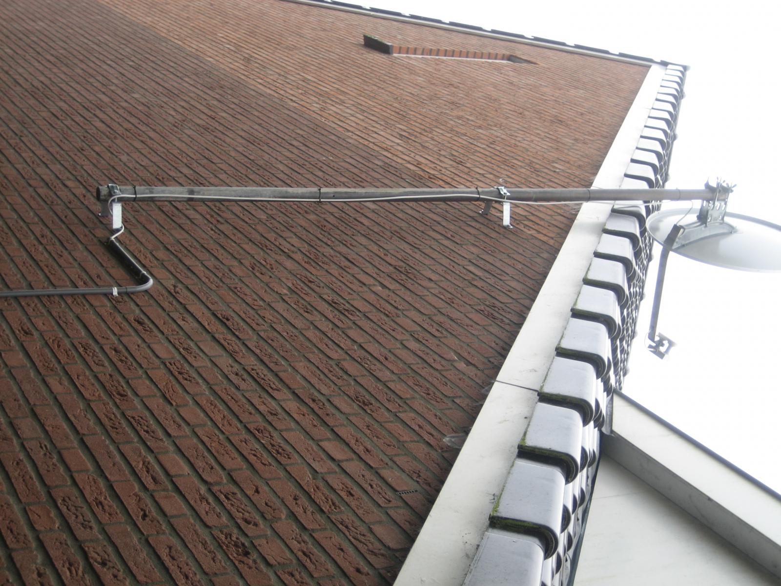

Anoniem Geplaatst: 4 november 2014 Auteur Geplaatst: 4 november 2014 (aangepast) Even een plaatje van de zijkant. Jammer dat de satboer de pijp net-aan heeft genomen, waardoor een 88 cm niet mogelijk is. Rechts een stuk van de dakkapel, waar wel overheen gekeken wordt. Ik denk dat ik voor een 88 cm ga met een andere pijp. In het verleden al eens een 88 cm gehad met 4 lnb´s op een rail en dat ging uit de grote kunst. Plaatje staat op zijn kant, zie ik na plaatsen van het bericht, maar het geeft een idee hoe het er op de zijgevel uit ziet 4 november 2014 aangepast door kiekiek
smetje limb.BE Geplaatst: 4 november 2014 Geplaatst: 4 november 2014 (aangepast) je kan hem zeker verplaatsen zie ik,dus pijp omhoog ruimte genoeg zie ik zet je beugel +- 10 stenen hoger 4 november 2014 aangepast door smetje limb.BE Db. 900UHD 2X. 4x twin lnb 1x bosat 1.50m .Dreambox 7020hd v2 . Dreambox 800 Db 8000 1x. Db 800se Db 2X 500HD Sab unix triple 2x. Xsarius Galaxy 4K. Gigablue trio. Gigablue Quad Plus. Zgemma H7 Cabel en Sat Samsung UE65MU7070 4K Ultra HD Smart LED Samsung UE46F6650SSXXN led 1x LG 60"lb 870v

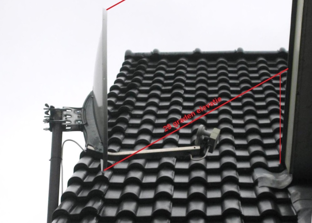

Sprietje Geplaatst: 4 november 2014 Geplaatst: 4 november 2014 (aangepast) En nee smetje. De dakkapel vormt geen enkele belemmering voor de ontvangst. Zie de schuine lijn van 29 graden die ik getekend heb en zowat een meter over het dak gaat. 4 november 2014 aangepast door Sprietje
smetje limb.BE Geplaatst: 4 november 2014 Geplaatst: 4 november 2014 Beste kiekiek Ik neem aan dat de pijp op twee muurbeugels gemonteerd is. Kun je de pijp nog niet een stukje verder omhoog plaatsen? Meestal steekt de pijp wel 10cm of meer onder de onderste muurbeugel uit. En nee smetje. De dakkapel vormt geen enkele belemmering voor de ontvangst. Zie de schuine lijn van 29 graden die ik getekend heb en zowat een meter over het dak gaat. ja sprietje Db. 900UHD 2X. 4x twin lnb 1x bosat 1.50m .Dreambox 7020hd v2 . Dreambox 800 Db 8000 1x. Db 800se Db 2X 500HD Sab unix triple 2x. Xsarius Galaxy 4K. Gigablue trio. Gigablue Quad Plus. Zgemma H7 Cabel en Sat Samsung UE65MU7070 4K Ultra HD Smart LED Samsung UE46F6650SSXXN led 1x LG 60"lb 870v

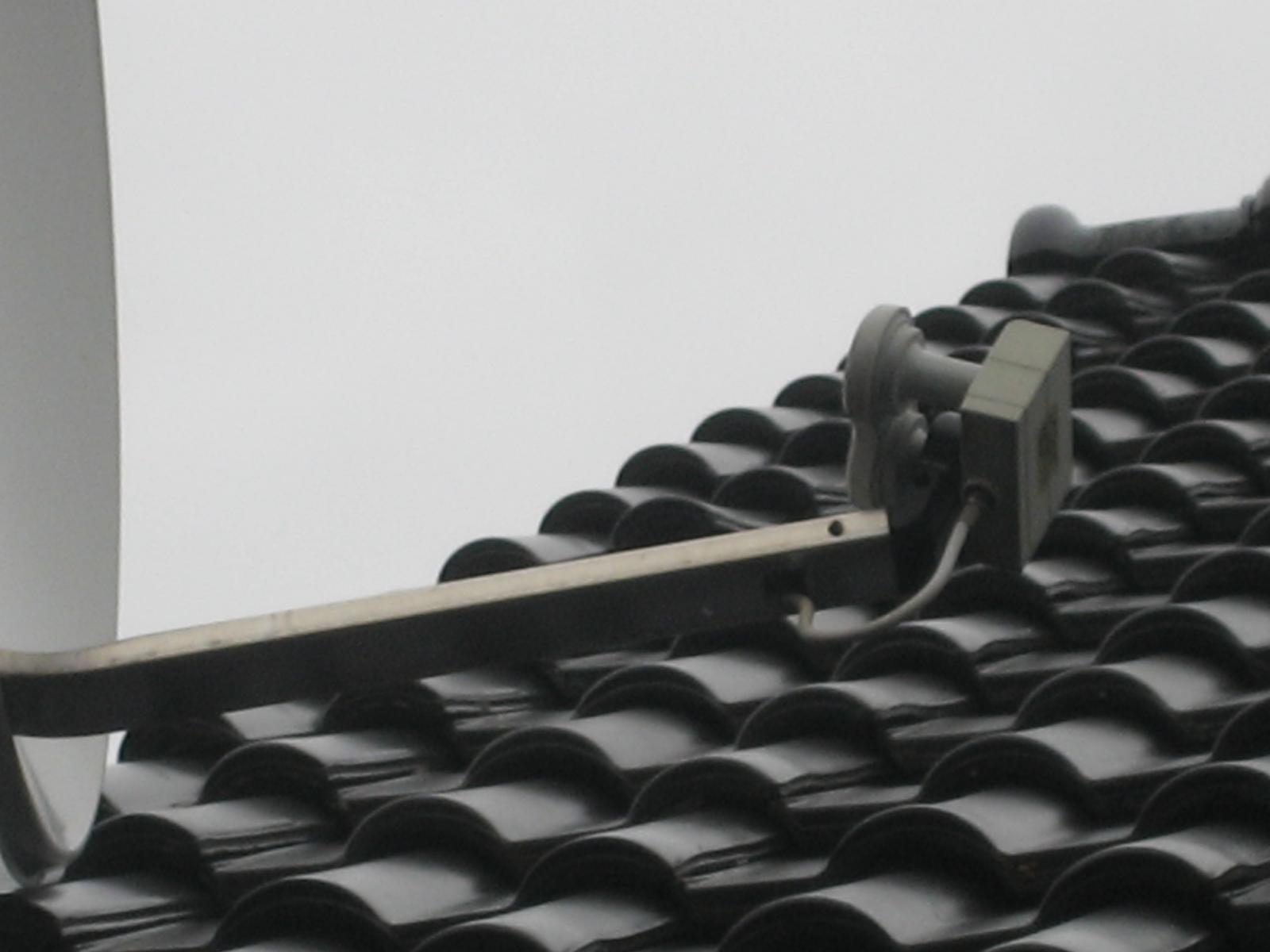

Anoniem Geplaatst: 4 november 2014 Auteur Geplaatst: 4 november 2014 En nee smetje. De dakkapel vormt geen enkele belemmering voor de ontvangst. Zie de schuine lijn van 29 graden die ik getekend heb en zowat een meter over het dak gaat. De dakkapel vormt inderdaad geen enkel probleem. Ik kan op het moment helaas het dak niet opklimmen vanwege een flink ongeval waarvoor ik thuis zit, maar ik vraag me af wat voor LNB er nu op zit en voor wat voor schotel die nou eigenlijk is. Volgens de satboer dus voor een grotere schotel, maar is dat wel zo? Ik heb even een ingezoomde foto genomen. Is er iemand die hem herkend?
a33 Geplaatst: 4 november 2014 Geplaatst: 4 november 2014 (aangepast) Verplaatsen van beide beugels naar rechts zou ook kunnen. Dan hoef je ook slechts 2 gaten bij te boren, blijft je kabel lang genoeg, en heb je flink extra marge voor een grotere schotel. Maar ik weet natuurlijk niet hoe dat optisch staat bij jouw huis.... En er bestaan volgens mij ook verlengstukken voor een antennemast; dat kan ook altijd nog. Terug naar je vraag: Welke duo-LNB heb je dan nu (type; en/of afstand tussen de buisjes (hart-op-hart))? Dan kunnen de experts op dat vlak beoordelen of dat goed zou passen op een Triax88-schotel (of een andere) voor jouw locatie (geef de regio/plaats waar je woont dus ook even aan). groet, A33 Edit: Oh je hebt zelf ook net gepost, met de vraag welke duo LNB je eigenlijk hebt... :-) 4 november 2014 aangepast door a33 Tip: Als je reageert op een post, geef dan altijd een citaat van de (gehele) post waar je op reageert. Sommige leden kunnen namelijk hun oorspronkelijke posts achteraf nog wijzigen, en wel veel langer dan de sinds jaar en dag in de huisregels (voor alle leden) vermelde periode van 30 minuten. Dat dat inbreuk doet aan de continuïteit van de foruminhoud, en een ongelijk speelveld creëert, wordt kennelijk (helaas) niet belangrijk geacht.

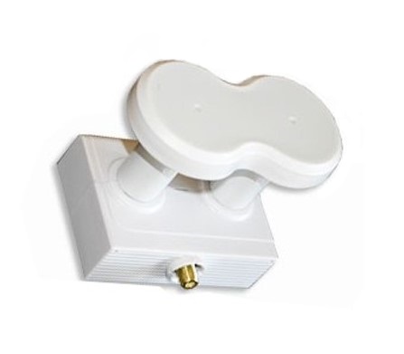

Oplossing Sprietje Geplaatst: 4 november 2014 Oplossing Geplaatst: 4 november 2014 Beste kiekiekDe duo-lnb is een Smart TMS 43. Deze is bedoeld voor een 80-85cm schotel. Een Triax 78 is maar een 70cm schotel.Een Triax 78 is een onhandige maat wat betreft duo-lnb's. Dat komt omdat er duo-lnb's worden gemaakt voor een 60cm schotel en een 80-85cm schotel. Geen van beide zijn dus ideaal voor een Triax 78.Als je de schotel wilt behouden, dan adviseer ik je toch een duo-lnb te nemen voor een 60cm schotel. Wil je liever een wat grotere schotel zodat je ook meer regenreserve hebt, dan kun je die duo-lnb prima op een Triax 88 zetten.

Sprietje Geplaatst: 4 november 2014 Geplaatst: 4 november 2014 (aangepast) Hier een afbeelding van de Smart TMS 43. Dit zie je ook aan de ronde bovenkant aan de voorzijde die ook op jou foto te zien is. Wel slordig dat de rubber tule niet geplaatst is. Nu kan er water in de coaxkabel lopen. Ach, en een Triax 88 koop je al voor €34,95 4 november 2014 aangepast door Sprietje
